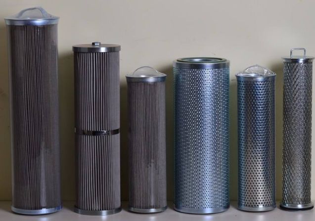

吸油网或供油管路堵塞、油泵故障等均会影响润滑油的输送,润滑油无法到达远离油泵的摩擦面。

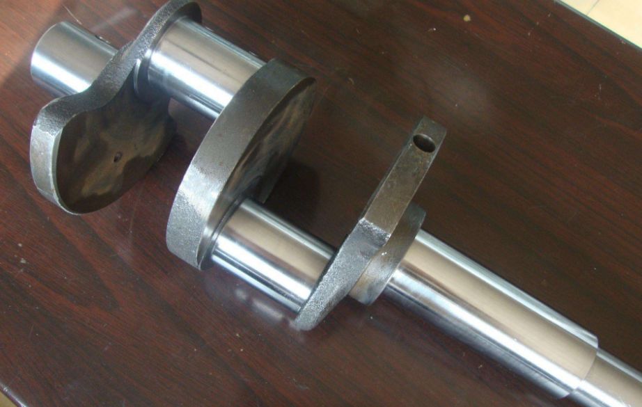

由于种种原因没有得到润滑油的摩擦面温度会迅速攀升,超过175°C后润滑油就开始分解。“润滑不足-摩擦-表面高温-油分解”是一个典型的恶性循环,许多恶性事故包括连杆抱轴、活塞卡缸都与这个恶性循环有关。更换阀片时,应检查活塞销磨损情况。

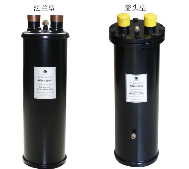

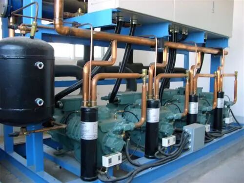

油分离器安装在压缩机排气管路上,一般能分离出50-95%的奔油,回油效果好,速度快,大大减少进入系统管路的油量,从而有效延长了无回油运转时间。
管路特别长的冷库制冷系统、满液式制冰系统以及温度很低的冻干设备等,安装高效油分离器能大大延长压缩机无回油运转时间,使压缩机安全度过开机后无回油的危机阶段。未被分离出来的润滑油将进入系统,随制冷剂在管内流动,形成油循环。

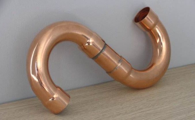

当压缩机比蒸发器的位置高时,垂直回气管上的回油弯是必需的。为了保证低负荷下的回油,垂直的吸气管可以采用双立管。

所以,系统设计、管路施工必须考虑系统回油问题,否则后患无穷!比如设计、施工时蒸发器回气管设置回油弯、排气管设置止逆弯,所有管路都应沿着流体运动方向一路下坡,坡度0.3~0.5%。
