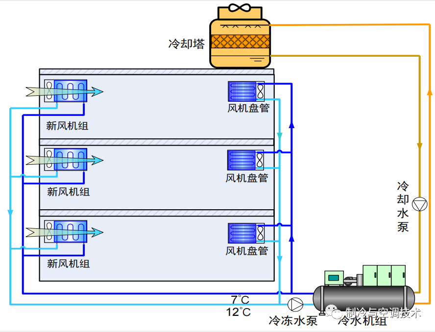

2、中央空调系统
由主机和末段系统按负担室内热湿负荷,所用的介质可分为全空气系统、全水系统 、空气-水系统 、冷剂系统 。按空气处理设备的集中程度可分为集中式和半集中式。按被处理空气的来源可分为封闭式、直流式 、混合式。主要组成设备有空调主机(冷热源) 风柜,风机盘管等等。

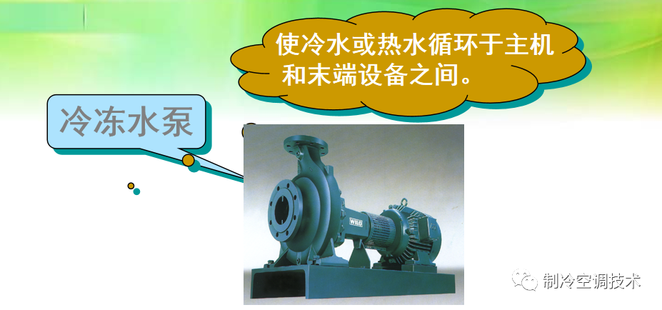

3、冷冻水泵
冷冻水带着冷量,到空调系统末端(如风机盘管)循环与空气进行热交换,温度升高后再回到冷水机组的蒸发器内,放出热量(吸收冷量),再到空调系统末端循环,这样构成冷冻水的制冷循环系统,在这个系统上的泵称为冷冻水泵。

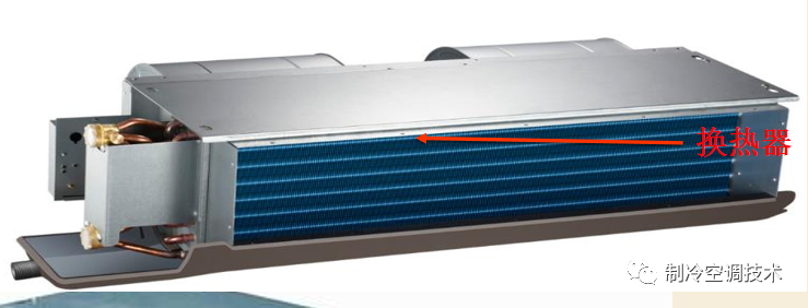

6、风机盘管
风机盘管空调系统是将由风机和盘管组成的机组直接放在房间内,工作时盘管内根据需要流动热水或冷水,风机把室内空气吸进机组,经过过滤后再经盘管冷却或加热后送回室内,如此循环以达到调节室内温度和湿度的目的。

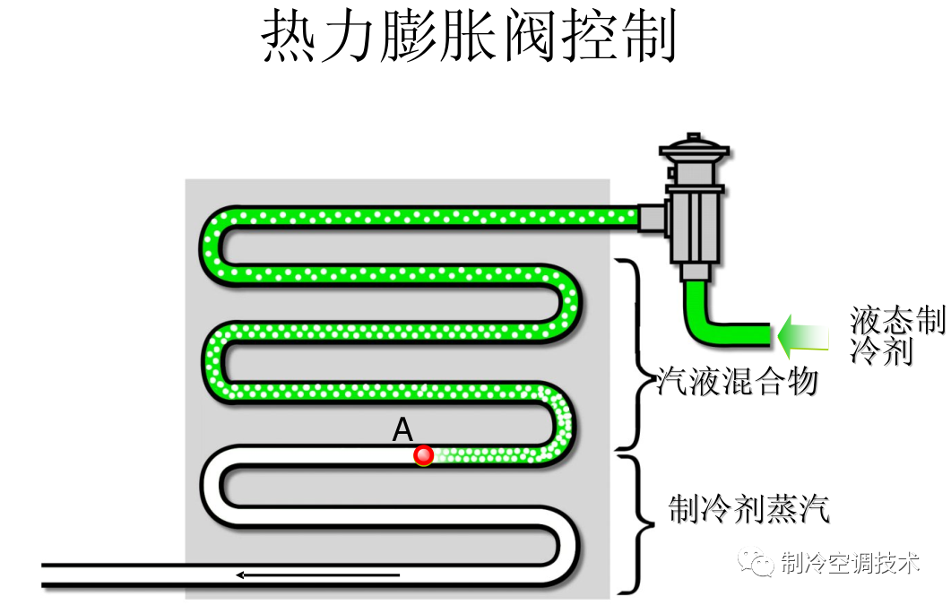

8、节流机构
使冷凝器出来的高压液体节流降压,使液态制冷剂在低压(低温)下汽化吸热。所以,它是维持冷凝器中为高压、蒸发器为低压的重要部件。节流部件按形式,可分为毛细管和膨胀阀,毛细管用在较小的制冷设备中,如电冰箱中装在冷凝器和蒸发器之间的毛细管即是节流机构的一种。

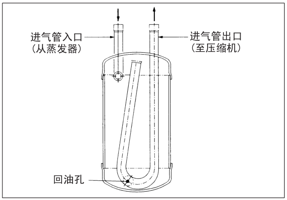

9、气液分离器
安装与压缩机的进口端,主要是防止返回压缩机的低压低温蒸汽携带过多的液滴,防止液体制冷剂进入压缩机气缸,防止液击,分离器同时具有过滤、回油、贮液等功能。

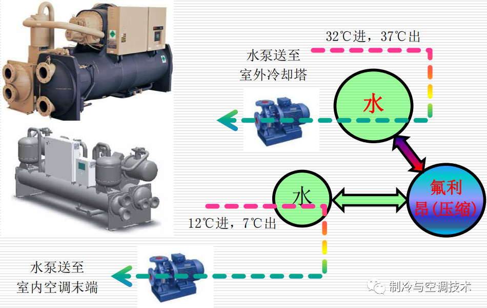

23、水冷冷水机组
水冷冷水机组属于中央空调系统中的制冷机组部分,其载冷剂为水,称为冷水机组,而冷凝器的冷却为利用常温水的换热降温来实现,故称为水冷机组。与水冷机相对的称为风冷机组,[本文来源:制冷与空调技术公众号]风冷机组的冷凝器由与室处空气的强制通风换热达到冷却目的。
