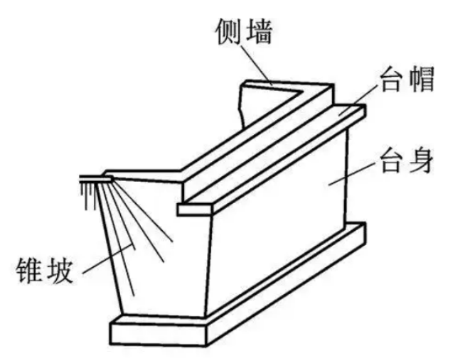

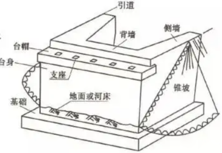

台身——指台帽以下基础以上桥台承重的主体部分
前端——指桥台中支承上部结构的横桥向挡土墙

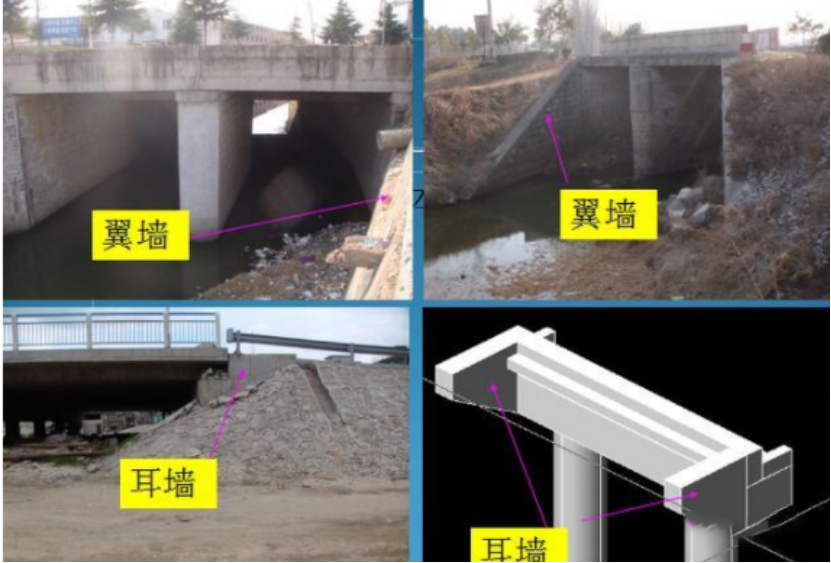

翼墙——指桥台前端两端或涵洞口两侧设置的挡土墙
台帽——指桥台前端顶部有出檐的盖帽部分
锥坡——为保护桥头路堤的稳定、防止冲刷,在桥涵与路基相接处修筑的锥形护坡。
耳墙——在埋置式桥台中,与台帽或盖梁两端连接的小型挡土墙

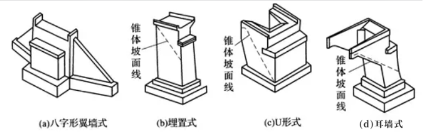

常见的桥台结构有:实体式墩台、轻型桥台(按照翼墙不同形式有八字形桥台、一字墙桥台、耳墙式桥台三种)、柱式墩台、肋型埋置式桥台、框架式桥台。
(1)实体式墩台又称重力式墩台,主要特点是在承受外力时依靠自身及作用于其上的重力获得稳定。其体积和自重一般都较大,常常就地取材,用砌体或素混凝土建造。其截面多采用简单流线型,如圆端墩、尖端墩、圆角墩等。它主要靠自身重力来平衡台后的土压力,其体积和自重一般都较大,常用的有U型桥台。U型桥台即前墙和两侧翼墙连城一体,在平面上呈U字型的桥台。
(2)轻型墩台是一种受力后允许一定的弹性变形的桥墩,其特点是刚度小,自重轻,一般用钢筋混凝土材料建成。是利用钢筋混凝土结构的抗弯能力来减少圬工体积而轻型化的桥台,主要可分为薄壁轻型桥台和支撑梁轻型桥台。八字形桥台是两侧翼墙连在平面上呈八字型的桥台。一字形桥台是前墙和两侧翼墙在水平上呈一字型的桥台。
