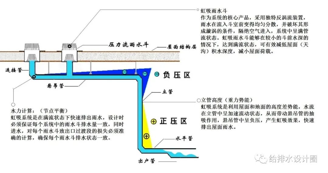

5、雨水虹吸排水注意事项:
1)雨水斗在同一水平面上
2)悬吊管与雨水斗出口的高差不宜小于1m
3)悬吊管的流速不宜小于1m/s
4)立管流速不宜大于10m/s,管径可以小于上游悬吊管
5)压力损失要小于虹吸满管的进出口的几何高差
6)连接雨水斗注意:悬吊管水头损失不应大于80KP,系统最大负压不得大于90KP,各支路的计算的压力差值应满足管径《75mm时不应大于10KP,管径》100mm时不应大于5Kp
7)排出管放大管径
PS:关于管道的流速和压力损失计算可以交由虹吸雨水的厂家进行设计计算

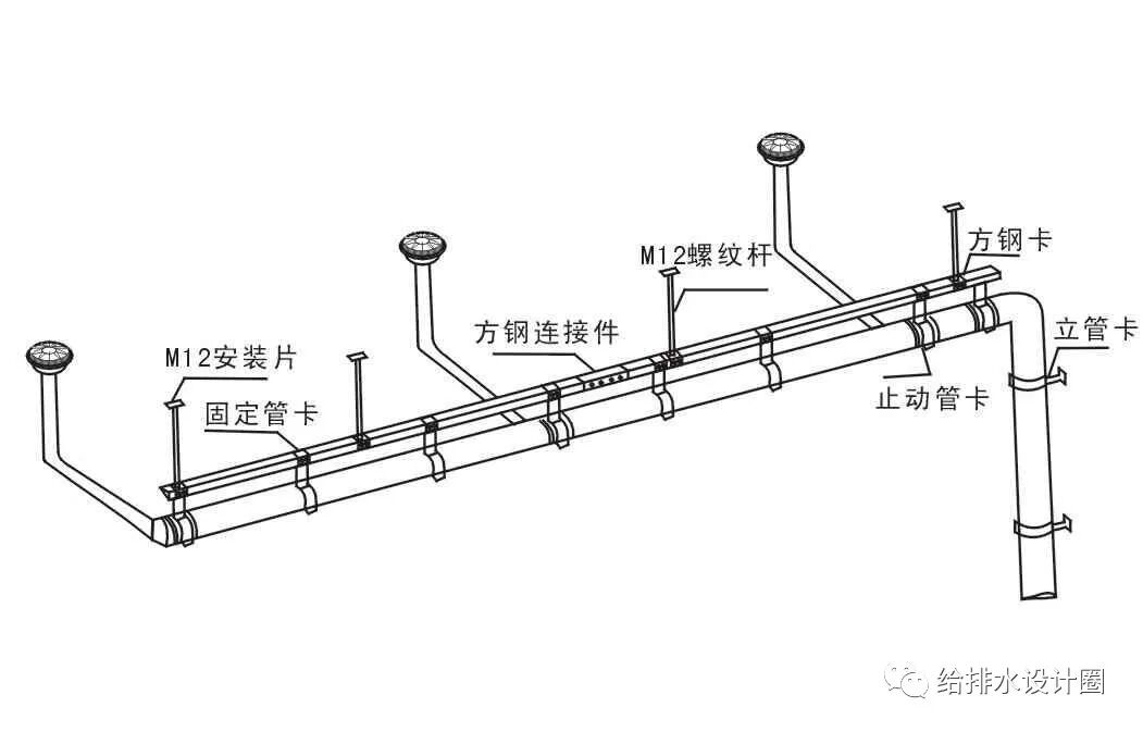

6、雨水管道的连接和敷设注意事项:
1)雨水排水管的转向处顺水连接
2)悬吊管大于15m应设检查口,间距不宜大于20m,便于维修处
3)立管与排出管连接处,在地面1m处设检查口
4)雨水管应牢固的固定在建筑物的承重结构上
