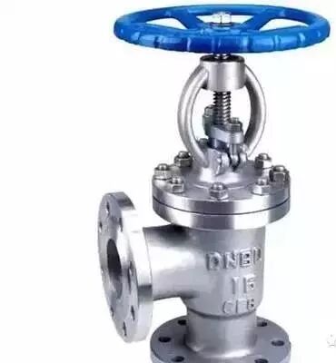

4、截止阀
是指关闭件(阀瓣)沿阀座中心线移动的阀门。根据阀瓣的这种移动形式,阀座通口的变化是与阀瓣行程成正比例关系。由于该类阀门的阀杆开启或关闭行程相对较短,而且具有非常可靠的切断功能,又由于阀座通口的变化与阀瓣的行程成正比例关系,非常适合于对流量的调节。因此,这种类型的阀门非常迁合作为切断或调节以及节流用。
优点:
①在开启和关闭过程中,由于阀瓣与阀体密封面间的磨擦力比闸阀小,因而耐磨。
②开启高度一般仅为阀座通道的1/4,因此比闸阀小得多;
③通常在阀体和阀瓣上只有一个密封面,因而制造工艺性比较好,便于维修;
④由于其填料一般为石棉与石墨的混合物,故耐温等级较高。一般蒸汽阀门都用截止阀。
缺点:
①由于介质通过阀门的流动方向发生了变化,因此截止阀的最小流阻也较高于大多数其他类型的阀门;
②由于行程较长,开启速度较球阀慢。
