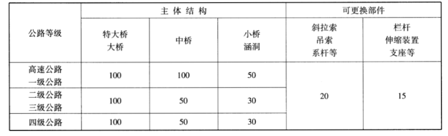

桥涵设计使用年限
公路桥涵结构的设计基准期为100年,主体结构和可更换部件的设计使用年限不应低于下表规定:
桥涵设计使用年限(年)
从上表可以看出,大桥、特大桥以及高速公路和一级公路的中桥设计使用年限为100年,二级、三级、四级公路的中桥以及高速公路的小桥、涵洞设计使用年限为50年,一些特殊的桥梁则可适当调整。
有一点需要注意,设计使用年限是指桥梁的正常使用寿命,在现实生活中,桥梁结构的实际使用寿命可能会受到各种因素影响,如材料的耐久性、结构的设计和施工质量、环境因素和维护保养等,不容忽视的是严重的超载将大大缩短使用寿命甚至造成桥梁的破坏。在桥梁使用过程中,通常会进行定期的检查和维护,以确保桥梁正常安全使用。
