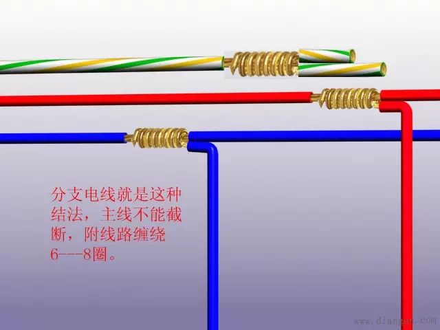

通常的电线接头都是这样的接法,才能保证电线接头不发生打火、短路,与接触不良的现象。这是施工规范,是每个电工的应该的做到的。

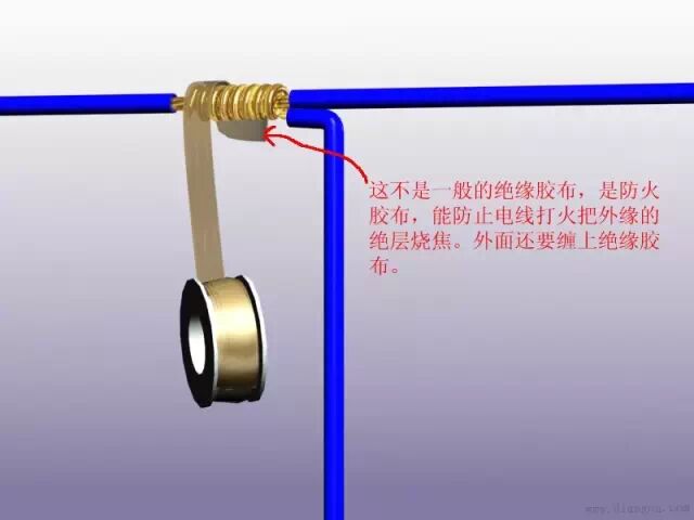

支线路就是这种接法,主线路不能截断,附电线围绕主线缠绕6--8圈。电线出现打火、短路、接触不良的现象很严重,处理起来是很简单,电线打火与短路是因为没有正确的接线头造成的,接线头松动后,高负荷电流通过时就会产生电离子,电离子相互排斥样子很象电焊的焊花,同时温度也升高起来了,而且很快,如果能粘上就通电,通不了电就形成了短路。
现在接线头如果讲究的话,电线应该用防火胶布缠在里面,它的作用就是防止电打火烧坏东西,这是在吊顶内很重要,特别是现在很多吊顶材料用了木方做龙骨,更需要这样做!
每一根电线的末端都要做这样的处理,这样有效的避免触电的危险,也是从细微处看工人的做工是否专业。

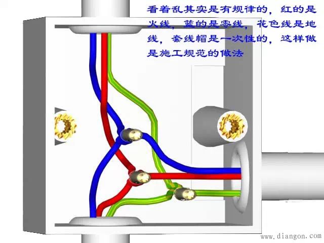

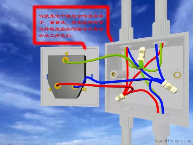

电线的打火,短路,接触不良等等的故障不止是在接头上,还有一处是在接线盒内。有很多的现象是新房子水电都没有问题,装修结束后问题就现来了,再说一下电线盒内线头接法。看着乱其实是有规律的,红的是火线,篮的是零线,花的是地线,套线帽是一次性,有的工人打开后把线接好用胶布简单的处理一下就完事了,这是不正确的。
上属电线盒内的接头处理是这样的;

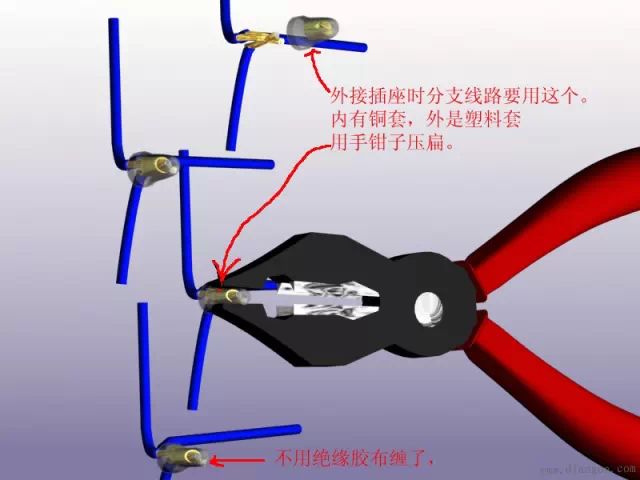

这是线路中有外接电源时的接法,通常的电线接头都是这样的接法,才能保证电线接头不发生打火、短路,与接触不良的现象,分支线路就是这种接法,主线路不能截断,附电线围绕主线缠绕6——8圈。
所以大家注意地线的重要性,在拉插座的同时不要忘了地线。

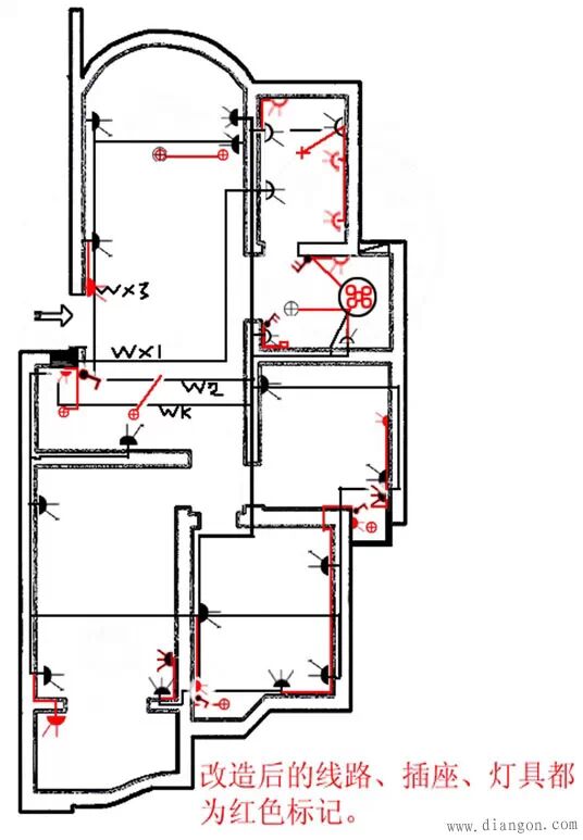

做电工包括;强电,弱电;电工结束后一定要有,强电布置造图一份,弱电布置图一份,工程费清单一份,保修证书一份;
下面是强电改造图:

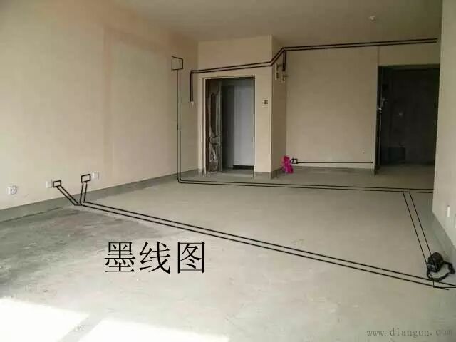

下面就可以在墙上弹上墨线了,在这里提示一下,要先弹上弱电、强电的墨线痕迹,但在开槽的时候要先强电后弱电的顺序一步一步的做,不可混淆。
如果墙内的线管有空间最好还是利用上,每开一米都有破坏线管的风险。所以我在做工程的时候总是想找物业公司提供的图纸,在以后切线槽的时候就不会切坏原线管了。

下面是第一种接法
注意:在家装中是不应有接头的,特别是在线管内更不能有接头,如果有接头也应该是在电线盒内。通常的电线接头都是这样的接法,才能保证电线接头不发生打火、短路,与接触不良的现象。
下面是第二种接法(防火胶布隔离法),多用于吊项内,或比较高能的工程中,主线不能能弄断,符线绕主线6——8周,吊顶内的射灯,一路上要有很多灯就是这样接法,用防火胶布缠在里面,它的作用就是防止电打火烧坏东西,这是在吊顶内很重要。外面再用绝缘胶布缠绕。

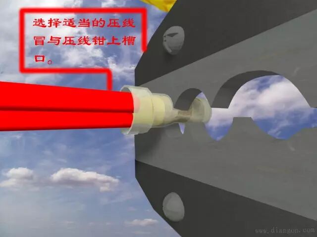

下面是第三种接法:就是压线冒接线法;这种方法是最规范和最实用的,但是它需要专用工具来做,压线冒的压线钳来压线,把压电线用的专用钳子,套在压线冒上,用力压紧就行了。另外还要说一下,压线冒的大小根据所压线经的大小与根数有关我们常用的是T4型的,就是直径毫米的,能压四根四平方毫米的电线。
