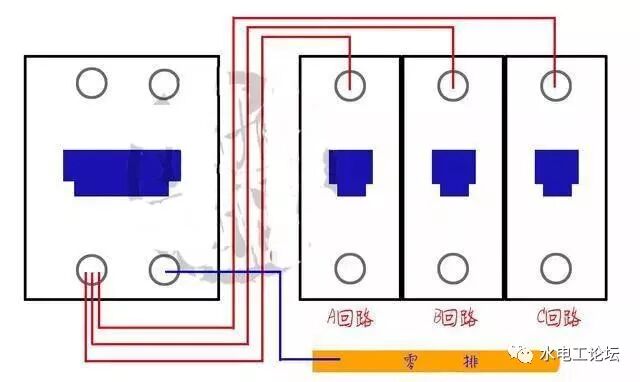

第一种就是常规接法,每一个开关都从进线点取线,连接到开关进线端,比如这样▼
这里A,B,C三个回路的断路器,都需要从主开关取进线。于是就从主开关的负载端引出三根电线——这是常规接法。

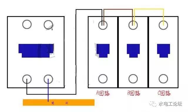

另一种就是并线接法,只从进线点取一根线,接到距离它最近的开关上。旁边的开关再从这个开关的上口取线▼
这种做法大大降低了接线难度,也可以节省大量电线。但是为什么这种接法不能满足安全规范要求呢?

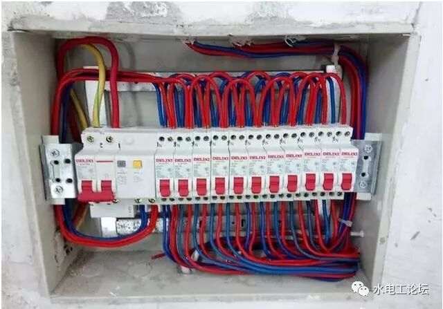

1.乱
上面那个图只是火线做了并线,倘若一个配电箱里的所有开关都用并线的接法,会是什么效果呢?看看图就知道▼

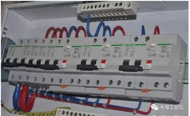

我们看到,这台配电箱绝对算得上整齐,但找起线来依旧让人头大。而且只要是并线接法,势必会出现交叉——电线交叉,也是配电箱接线大忌。
这只是单相电路,如果是三相电路,会更乱▼

为了方便解释,我再放一遍那张并线示意图▼
注意这张图中黑色、棕色、黄色三根线——黄色线上的电流,是C回路的电流;棕色线上的电流,是B回路+C回路的电流;黑色线的电流,是A回路+B回路+C回路的电流。
在配电箱内电线的选择规定中,是默认按照一根电线负载一个回路来定的。这里却出现了一根电线负载多个回路的情况,难保不会出现电线过载的情况。而且电线过载时,很容易烧毁取线回路上口的接线柱,造成无必要的多回路断电。

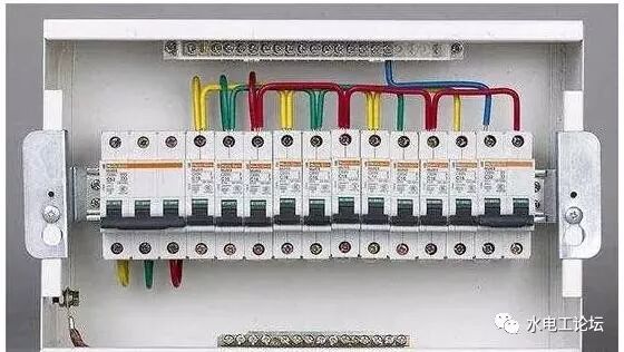

所以,正确的接法是每个开关一条线,上一级开关负载端如果电线太多,应该压铜鼻子、做热缩套▼

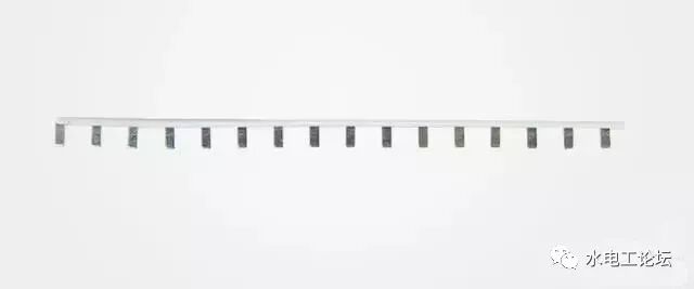

另一种做法是用汇流排,就是这种东西▼
汇流排就相当于较粗电线,由于它是铜排结构,价格上面要比电线便宜一些,所以即使比较粗,相比于多根电线来说,成本还是有所下降。更关键的,是安装的时候比较省事。
缺点是检修起来太麻烦,汇流排的任意一个点损坏了,都需要更换整根汇流排——所以后期维护费用,要比更换单根电线贵的多。
