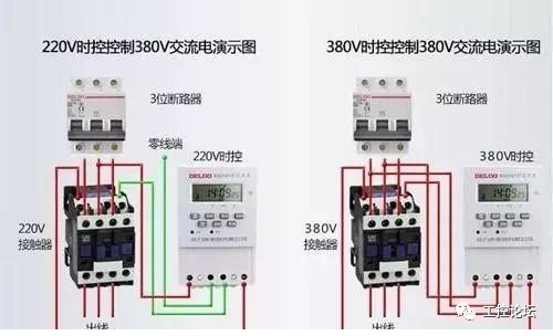

三相电变两相电的接法:
三相电的颜色A相为黄色,B相为绿色,C相为红色,目前有以下几种叫法:A,B,C或L1,L2,L3或U,V,W,顺序都是一样的。
平均分配三相电到六个空开上端即可。具体做法为:空开下的三相电从左到右分别是1、2、3;第一个两相空开上端分别接1和2;
第二个两相空开上端分别接2和3;第三个两相空开上端分别接3和1;那么,第四空开和第一空开接法一样;第五空开和第二空开接法相同;第六空开和第三空开接法也一样。这样,就把三相空开下的三相分配均匀了。

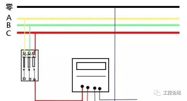

三相电变成两相电怎么接线?
在架设电线时,都是采用的“三相四线”标准布线,通俗说就是:三根火线,一根零线;三根火线的电压是380伏,用其中的任一根火线与零线搭配,就形成了220伏的电压;家庭的大部分电都是这样连接的。
先要看三相电是四线制还是三线制的,如果是四线制的三根是火线,剩下的一根应该是比那三根细点的就是零线,如果只有三根线的话,那零线就是自己脚底下踩的地,也就是用根电线直接从大地引个线出来。
三相电三根火线之间的电压是380V,但任意一根火线跟自己脚底下踩的地就只有220V了,也就是市电。
三相电变两相电的简单接法(自行判断正确性,后果自负):
绿配蓝,红配灰。黄绿线暂时不接,出于安全方面考虑等以后买来三芯电线再重新接线。

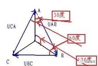

3、“三相电”的概念是:线圈在磁场中旋转时,导线切割磁场线会产生感应电动势,它的变化规律可用正弦曲线表示。如果我们取三个线圈,将它们在空间位置上相差点120度角,三个线圈仍旧在磁场中以相同速度旋转,一定会感应出三个频率相同的感应电动势。
由于三个线圈在空间位置相差点120度角,故产生的电流亦是三相正弦变化,称为三相正弦交流电。工业用电采用三相电,如三相交流电动机等。
任两相之间的电压都是380VAC,任一相对的电压都是220VAC。分为A相,B相,C相。线路上用L1,L2,L3来表示。(三相交流电因用途不同还有660VAC和6000VAC供电等)。
3.1、能产生幅值相等、频率相等、相位互差120°电势的发电机称为三相发电机;以三相发电机作为电源,称为三相电源;以三相电源供电的电路,称为三相电路。U、V、W称为三相,相与相之间的电压是线电压,电压为380V。相与中心线之间称为相电压,电压是220V。
