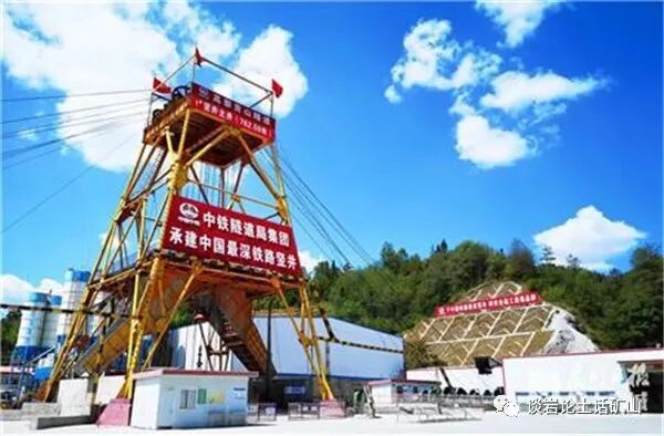

全隧采用"贯通平导+1座斜井+2座竖井"的辅助坑道设置方案。其中,斜井主井长3850米,副井长3870米,为当时国内最长斜井; 1号竖井主井深762.59米,副井深764.74米,为当时国内最深的铁路竖井; 2号竖井主井深640.22m,副井深640.36m。

2019年9月27日,在建大(理)瑞(丽)铁路高黎贡山隧道1号竖井完成掘砌,井深达到地面以下762.59米,打破了中国铁路隧道竖井最深纪录,而这个纪录是在大量涌水情况下创造。

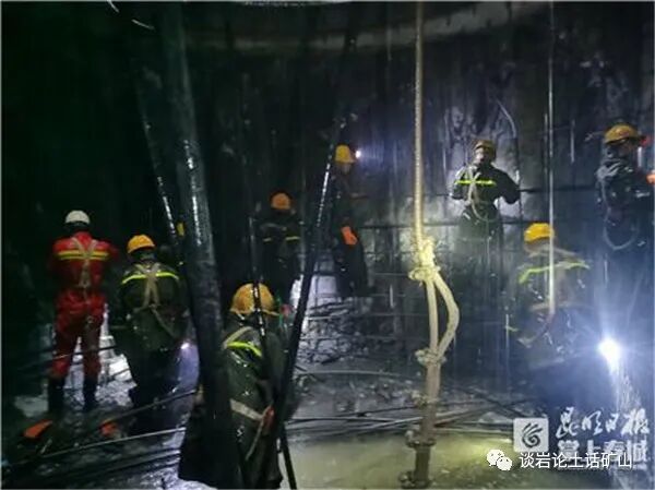

高黎贡山隧道共有2座竖井,每座竖井分别设置主副井。竖井的施工,堪称一场惊心动魄的“地心之旅”。1号竖井副井深达764.74米,是我国最深铁路隧道竖井。开工以来,高黎贡山隧道2座竖井多次发生突水、坍塌等险情,涌水量较高达每小时300立方米。
5年施工时间,中铁隧道局集团的建设者们有4年在堵水,只有1年才能正常施工,月均进度不足常规竖井的20%,每掘进1米都极为艰难。每天,施工人员站在吊桶中,以每秒6米的速度沉入黑暗,经过几分钟的旅程到达黑暗潮湿的井底。在井底,大家只能靠手语交流,因为在狭小的空间内,噪音对听力损害很大,出井后要10个小时以上才能恢复正常的听觉。
