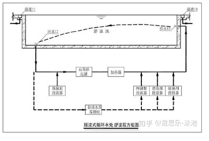

循环给水系统方式可分为三类:. 顺流式
顺流式算是传统的泳池循环方式了,缺点:池面的漂浮物不好清洁,除了进水口哪里,泳池的四个角落水域易出现死水区,水质易不达标,而且溢出的水从溢水沟排走,浪费水资源哈!不建议采用!

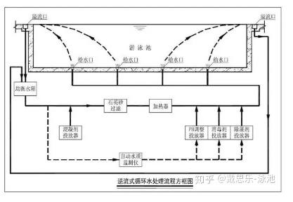

2. 逆流式
逆流式循环给水系统,优点:1、池面满水,视觉效果比较好,2、池面漂浮物不会像顺流式那样不好处理(通过水流直接进了溢水沟,不过还是要定期清理的,堵了溢水沟就不太好了),3、死水区也相对少了不少(水从池底向池面循环),4、溢流出的水全从溢水沟进入循环系统再次循环,节约水资源。
缺点:1、必须池底进水,泳池四角也存在小量死水区域,2、回水箱要求比较大

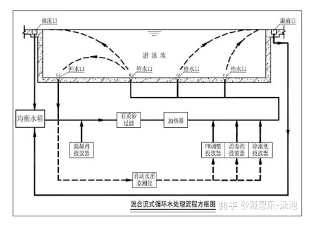

3. 混流式
混流式循环给水系统显而易见,就是顺流、逆流两者混合使用。完全解决了那两种方式的不足
对于顺流和逆流来说它们都有它们各自的优缺点,混流式确是结合了两者的特点,很好的解决了那两种方式的不同~
