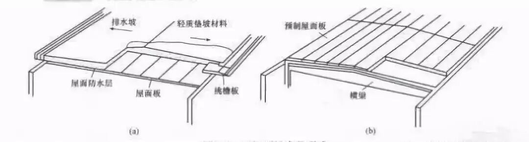

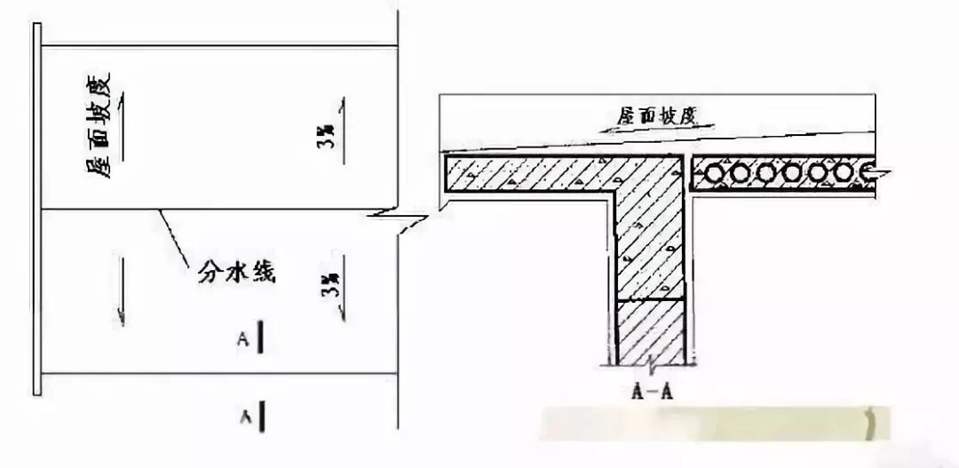

(一)平屋顶排水坡度的形成
(1)材料找坡
       材料找坡又叫垫置坡度,是将屋面板水平搁置,然后在上面铺设炉渣等廉价轻质材料形成坡度。 这种找坡方式结构底面平整,容易保证室内空间的完整性,但垫置坡度不宜太大,否则会使找坡材料用量过大,增加屋顶荷载。

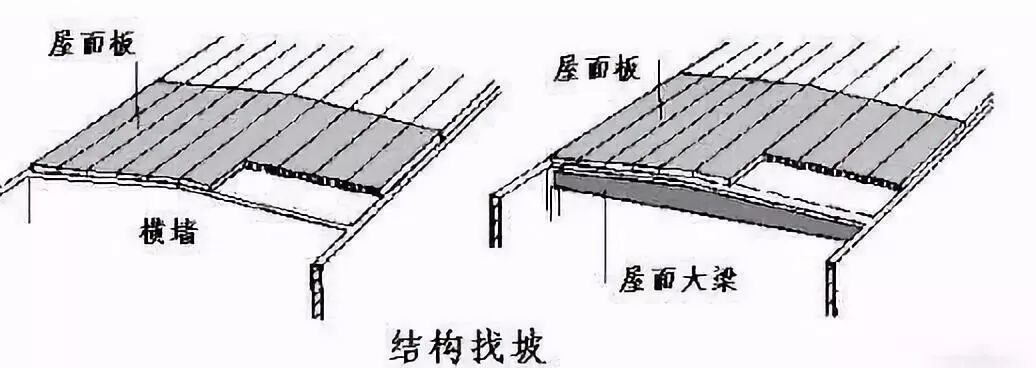

(2)结构找坡
      结构找坡又叫搁置坡度,是将屋面板搁置在顶部倾斜的郡分梁上或墙上形成屋面排水坡度的方法。

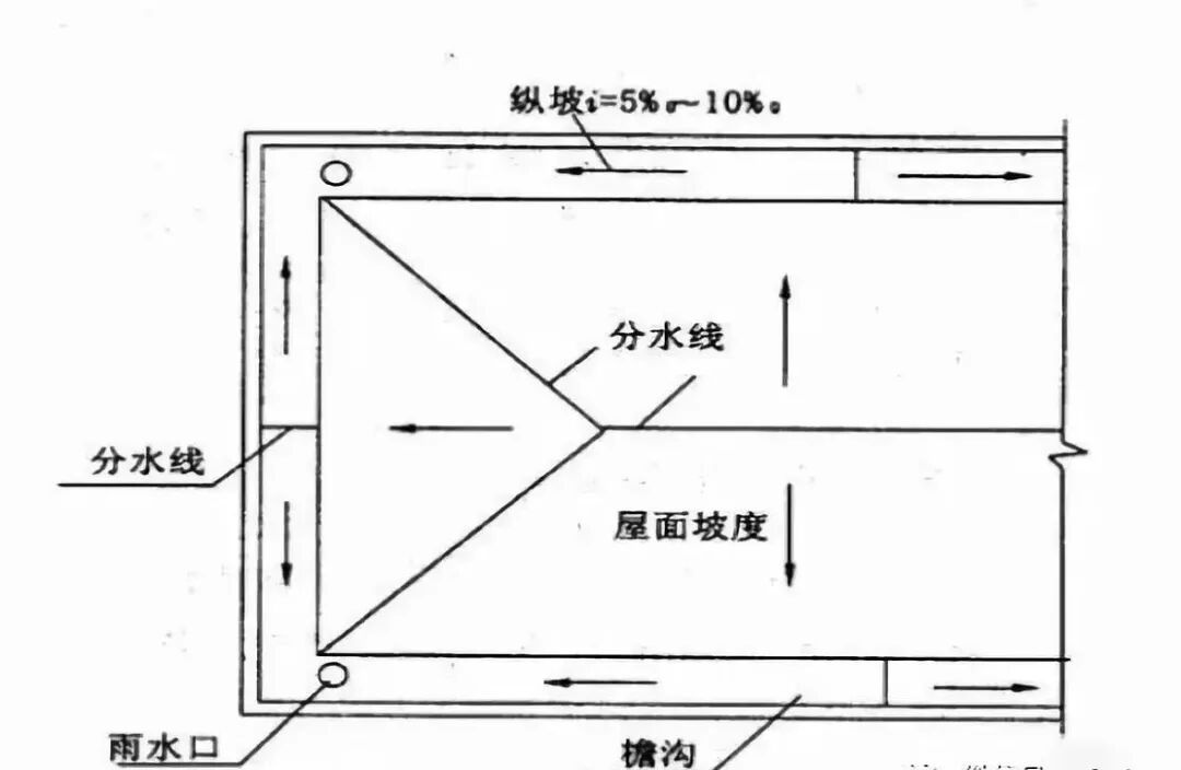

(二)平屋顶的排水方式
      平屋顶的排水方式分为无组织排水和有组织排水两大类。
(1)无组织排水
       当平屋顶采用无组织排水时,需把屋顶在外墙四周挑出,形成挑檐,屋面雨水经挑檐自由下落至室外地坪,这种排水方式称无组织排水。
(2)有组织排水
       有组织排水是在屋顶设置与屋面排水方向相垂直的纵向天沟,汇集雨水后,将雨水南雨水口、雨水管有组织地排到室外地面或室内地下排水系统。 按照雨水管的位置,有组织排水分为外排水和内排水。
1)外排水: 外排水是屋顶雨水由室外雨水管排到室外的排水方式。 按照檐沟在屋顶的位置,外排水的屋顶形式有: 沿屋顶四周设檐沟、沿纵墙设檐沟、女儿墙外设檐沟、女儿墙内设檐沟等。
2)内排水: 内排水是屋顶雨水由设在室内的雨水管排到地下排水系统的排水方式。 这种排水方式一般适用于大跨度建筑、高层建筑、严寒地区及对建筑立面有特殊要求的建筑。

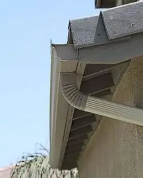

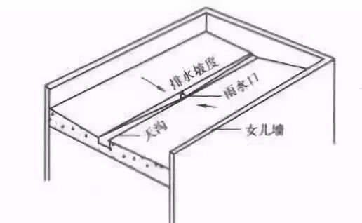

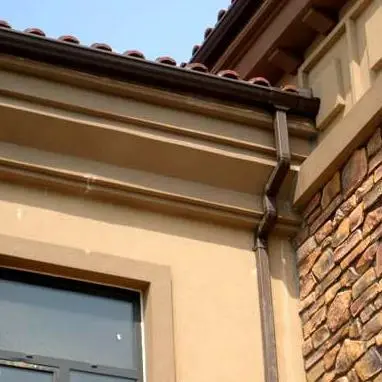

天沟是指别墅屋顶两裆之间的凹面部分。屋面排水可分为有组织排水和无组织排水。有组织的排水通常是指将雨水收集到排水沟中,然后通过雨水管拍照。收集雨水的排水沟称为排水沟。
天沟分为内天沟和外天沟。内天沟是指外墙内的天沟,一般带有女儿墙;外排水沟是从外墙伸出的排水沟。一般来说,没有护墙。今天,我们来谈谈别墅天沟的做法
预制混凝土天沟的方法:
在天沟中增加卷材层
在天沟侧上部粘贴防水层,并用水泥钉固定,在天沟侧与天沟侧之间用混凝土或金属板
覆盖,天沟侧与大屋面板之间填充衬砌材料,上部用密封材料密封
砌块天沟做法:
砌体上部铺设附加钢筋层,另一端延伸至保温层。防水层下
在砖7中间粘贴沥青麻丝,并在其上粘贴一层卷材,然后在其上铺设衬垫材料,然后覆盖压型卷材
混凝土或金属压板

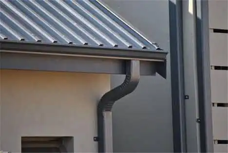

成品天沟做法:
1。排水口开孔:排水口位置应按设计要求确定,一般常规出水口开在钢柱或钢梁侧面。开孔时注意支架的位置,尽量避免,以减少落水管的配件数量。开孔时应考虑落水管的安装方法。最好在施工前确定落水管抱箍的固定方法,以缩短固定抱箍的材料,降低成本。可通过气割或角磨机进行开孔。严禁用电焊直接打开
2。开孔后,用角磨机修整轴和孔周边,然后将钢管排水口与天沟焊接。焊接时注意焊接质量,防止漏焊的发生
3。焊后及时清理焊渣。明显高于天沟的焊接金属应用角磨机打磨至基本平整。为了防止排水口积水,可以用大锤稍微砸碎排水口,这有利于排水
4。天沟固定分为两部分:一部分是天沟内侧板通过自攻螺钉与屋面板连接或拉铆钉铆接;另一部分是天沟外侧板的折边先用天沟拉筋铆钉连接,拉筋的另一侧与板和檩条连接,并用自攻螺钉将顶板固定在顶板顶部。
