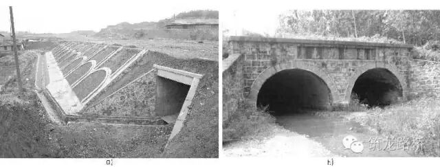

下图左为某段道路一正在施工中的盖板涵洞,下图右为石拱涵洞。

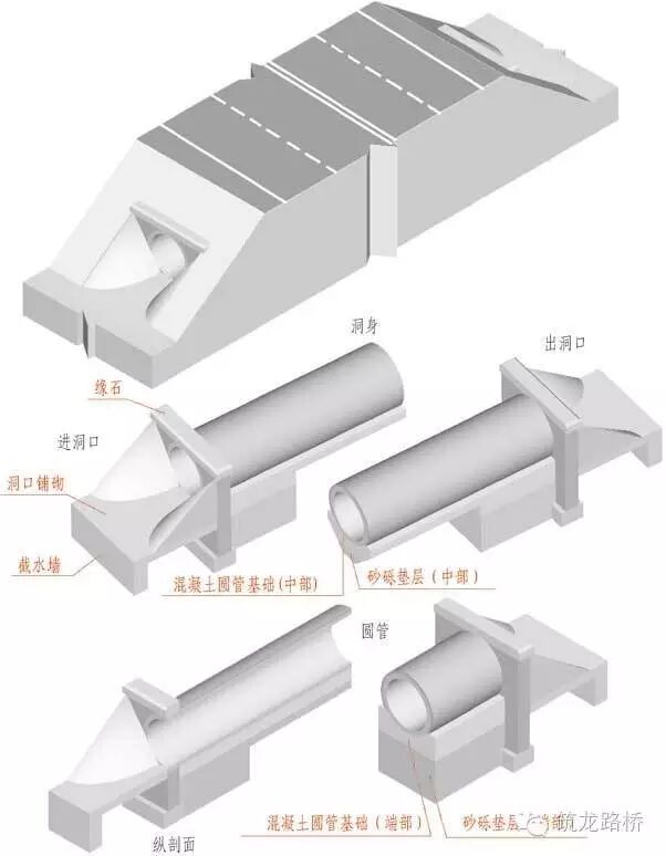

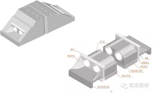

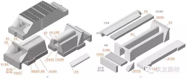

涵洞是由洞口、洞身和基础三部分组成的排水构筑物。如下图所示为钢筋混凝土圆管涵立体分解图,从中可以了解涵洞各部分的名称、位置和构造。

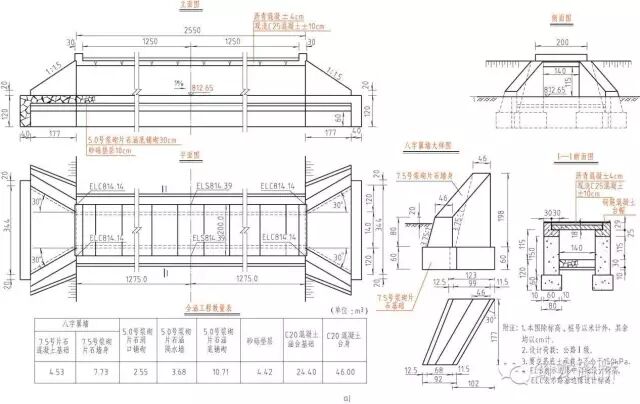

涵洞工程图
涵洞从路面下方穿过道路,埋置于路基土层中,尽管涵洞的种类很多,但图示方法基本相同。
涵洞工程图主要由立面图(纵剖面图)、平面图、侧面图和必要的构造详图(如涵身断面图、构件钢筋结构图、翼墙断面图)、工程数量表、附注等组成,各种图形表达涵洞的结构形状及尺寸,工程数量表给出全涵各构件的材料及数量,附注说明一些图中无法表达的内容,如尺寸单位、施工方法和注意事项等。
工程图特点
(1)在图示表达时,涵洞工程图以水流方向为纵向(即与路线前进方向垂直布置),并以纵剖面图代替立面图,剖切平面通过涵洞轴线。
(2)平面图一般不考虑涵洞上方的覆土,或假想土层是透明的。平面图上有时不画出洞身基础的投影,而在立面图和断面图中表达。
(3)洞口正面布置图在侧面投影图位置作为侧面图,当进、出水洞口形状不一样时,则需分别画出其进、出水洞口布置图。如图7-4中,侧面投影是洞口正面图。
(4)洞身断面图、钢筋布置图、翼墙断面图等也可能在另一张图中表达。

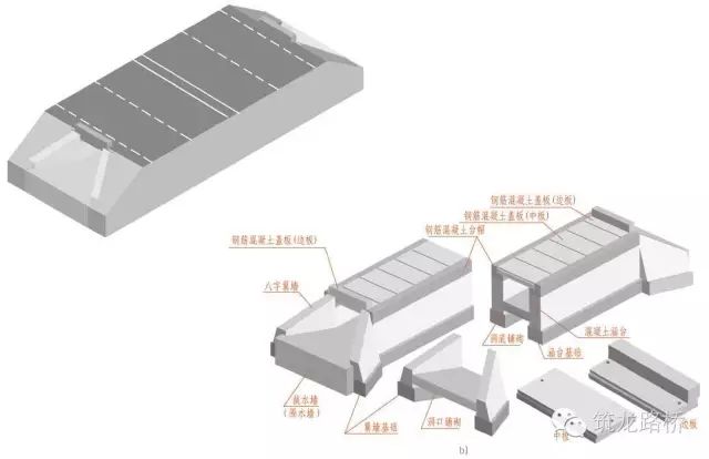

钢筋混凝土盖板涵工程图主要有盖板涵一般构造图、构件一般构造图、构件钢筋结构图等。由立面图(纵向剖面图)、平面图和侧面图(洞口正立面图)、翼墙大样图、Ⅰ—Ⅰ断面图等来表示。

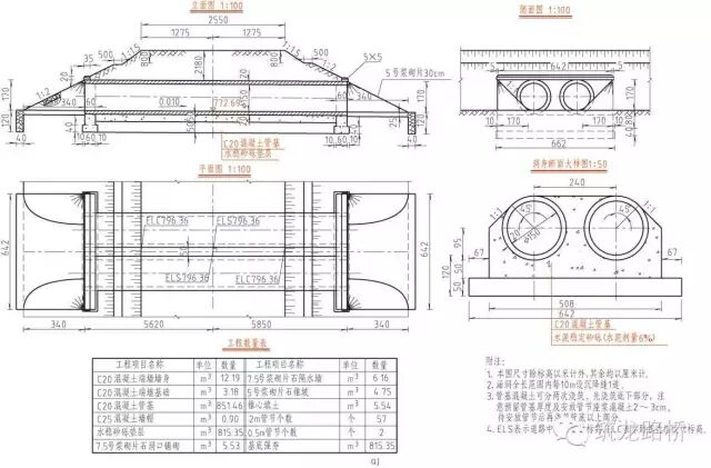

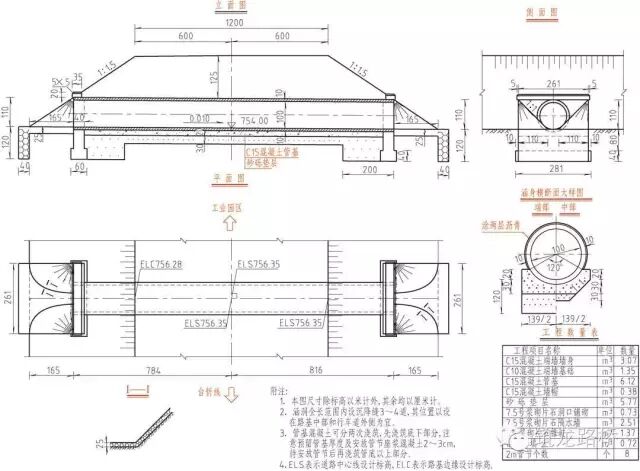

钢筋混凝土双孔圆管涵构造图识读
钢筋混凝土圆管涵工程图主要由圆管涵一般构造图、圆管涵管节钢筋构造图、管节接头及沉降缝构造图等组成。

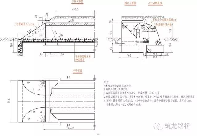

石拱涵构造图识读
下图为石拱涵一般构造图,该图采用半纵剖面图、半平面图、侧面图来共同表达。半纵剖面图主要是表达涵洞的内部构造,而进水洞口和出水洞口的构造和形式相同,整个涵洞是左右对称的,所以采用半纵剖面图来代替立面图。

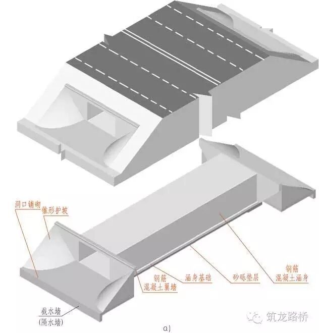

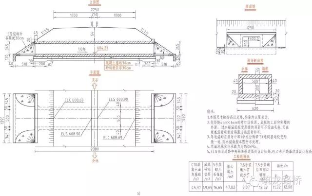

钢筋混凝土箱涵构造图识读
如下图所示为钢筋混凝土箱涵的立体示意图及一般布置图。该图采用了立面图(纵剖面图)、平面图、侧面图(洞口正立面图)、涵身断面图来共同表达。

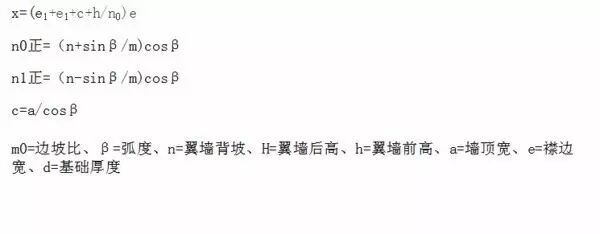

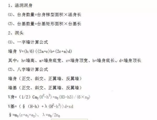

二、工程量计算
工程量计算要分别计算涵洞底板、涵洞壁、盖板,都是以立方米计算。
  涵洞工程量计算方法、公式:
  C20砼:(5.85-0.6)×1.2×29×2=365.4m3
  c30砼台帽:[(1.2-0.25)×0.35+(0.6-0.35)×1.2]×29×2=36.685m3
  盖板:0.35×(4+0.25×2)×29=45.675m3
  C30水泥混凝土路面:3×0.18×29=15.66m3
  水泥稳定碎石基层:3×0.15×29=13.05m3
  砂砾垫层:3×0.67×29=58.29m3
  换填砂砾:8.64×1.5×29=375.84m3
  C25砼:1×(8.64-0.87×2)×29=200.1m3
八字墙:V=1/2×0.58×(5.852-0.62)×0.58+0.58/0.6×3.75×(5.853-0.63)=10.85m310.85×4=43.4m3
