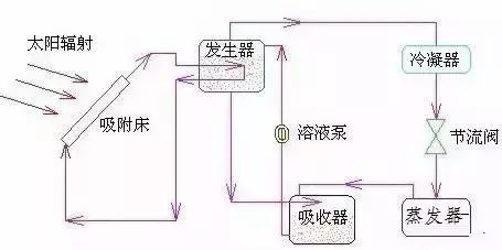

2、太阳能吸附式制冷
将收式制冷相结合的一种蒸发制冷,以太阳能为热源,采用的工质对通常为活性碳—甲醇、分子筛—水、硅胶—水及氯化钙一氨等,可利用太阳能集热器将吸附床加热后用于脱附制冷剂,通过加热脱附——冷凝——吸附——蒸发等几个环节实现制冷。

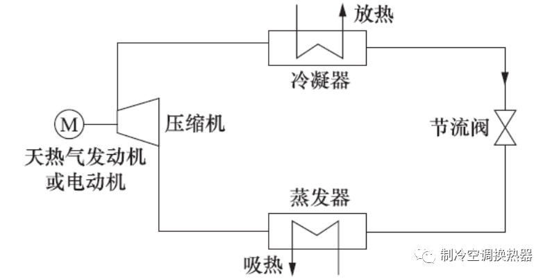

1、用天然气发动机驱动的压缩式制冷
制冷采用的制冷剂多为氟氯烃,制冷剂只有相态变化,动力机主要采用电动机。近年推进使用天然气发动机,其原理如下图所示,用它代替电动机驱动,可较灵活调节制冷能力,部分负荷时效率较高,总操作费用较低。

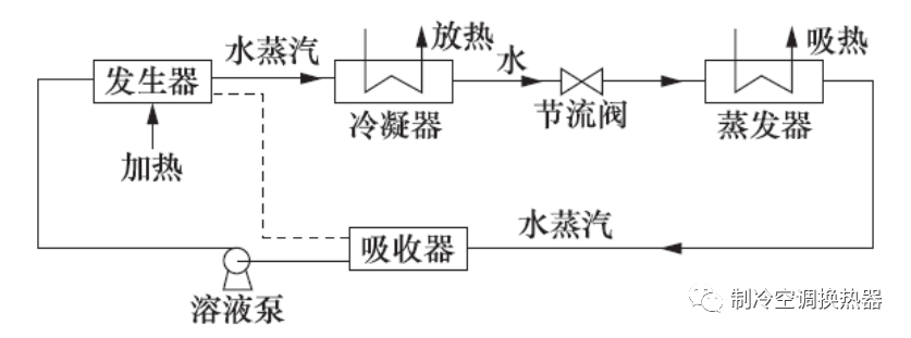

2、热驱动的吸收式制冷
采用工质为蒸发温度显著不同的物质组成工质对,蒸发温度较低的组分为制冷剂,蒸发温度较高的组分为吸收剂。制冷循环过程中,工质对只有浓度变化,不产生化学 变化。其驱动力为天然气燃烧热或各种热源,甚至废热。
吸收式制冷系统原理如下图所示,该制冷系统与压缩制冷系统主要区别在于:以发生器、吸收器和溶液泵代 替压缩机;以热能代替电能或机械能;冷量产生是工质对在发生器中被加热产生水蒸气,在冷凝器中凝结成液态水,经节流阀后进人蒸发器吸热蒸发进行制冷。

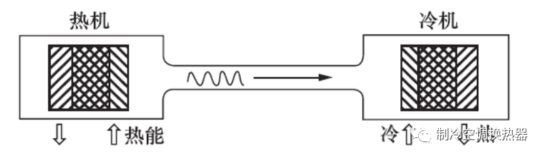

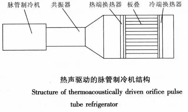

1、基本原理:
简单地说,热声效应是由热在弹性介质(常为高压惰性气体)中引起声学自激振荡的物理现象。
利用热声逆效应可以实现通过声波(交变机械能),将热从低温输送到高温的泵热过程。当高温端固定在环境温度时,低温端的温度就会持续降低而实现制冷的功能。
热声制冷系统简图
热驱动仍生制冷或制热系统简图

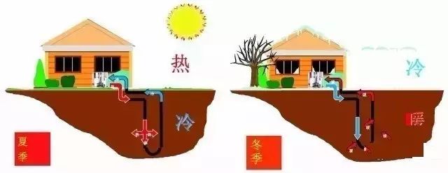

   六、地热制冷
1、基本原理
主要是运用热泵从浅层地能中(土壤、地下水或地表水)吸取大量的低温位热量(或冷量),通过热泵系统循环把吸取的热量从低温位提升到高温位,为用户提供冬季供暖、夏季制冷空调、全年热水供应或制冷空调。
