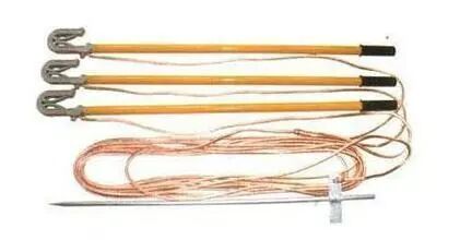

二、接线口诀
1、接地线的顺序是什么?
装设接地线应遵循的顺序:先将接地极棒插入地面以下0.6m,后挂导体端。对同杆塔多层电力线路检修时,接地线的装设应先低压后高压,先下层后上层,先近端后远端。接地线的拆除与此相反。
装设接地线必须先接接地端,后接导线端,接地线应接触良好,连接应可靠。拆接地线的顺序与此相反。装、拆接地线均应使用绝缘棒或专用的绝缘绳。人体不得碰触接地线或未接地的导线。
埋地导线埋设前的断芯检查和断点确定方法:
地埋导线埋设前,有无断芯盘盘检。
检查使用兆欧表,L一端接导线,
导线另端放水中,仪表E端照此办,
慢慢摇动兆欧表,针不到零是断线。
查找断点在何处,使用仪器DG3,
单相交流接一头,仪器贴附地埋线,
从头到尾慢移动,仪灯发光线未断,
若是仪器灯熄灭,此处就是断线点。
