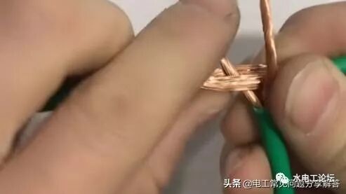

一、软线与软线直接的T型接法。

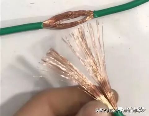

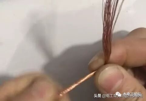

第一步:我们先准备两根软线,先将主线给他分成两瓣。
第二步:将手中的铜线给他分成两股。
这里直接下手拧就可以了

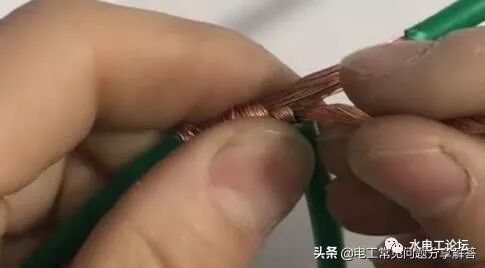

第三步:然后将拧好的两股线插入主线中。
第四步:用手开始将左边的一股线与主线拧到一起。

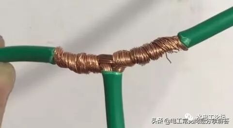

第五步:同样的方法我们再把右手边的线也给他拧上。
第六步:最后我们软线与软线之间的T型接法就接好了,然后大家再适当的缠点胶带就可以了。

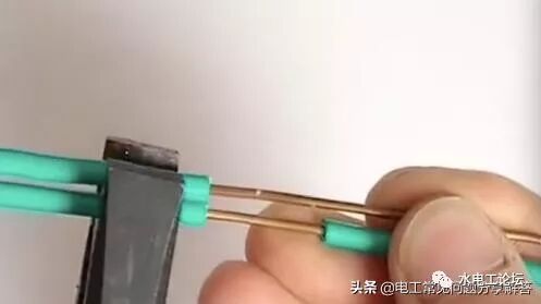

二、硬线与硬线之间的T型接法。
下面这种接法是最普通的接法,这种接法很容易导致发热

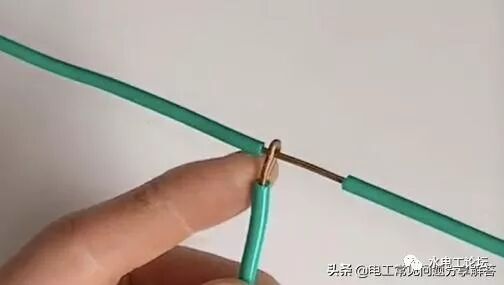

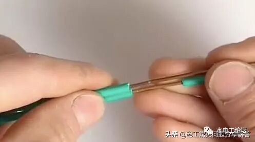

第一步:首先我们先准备两条硬线。

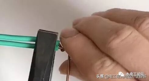

第二步:然后我们用钳子捏准图示该部位。

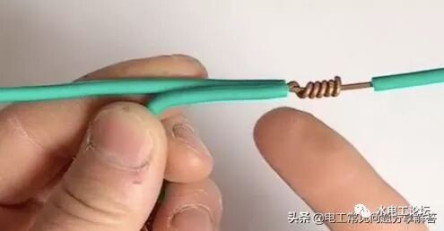

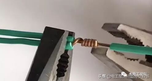

第三步:然后用手进行顺时针缠绕,缠绕的时候一定要注意紧密,增加他的接触面积,从而能够增大它的通电电流不容易发热。
第四步:我们用钳子将它再进行捏紧。
第五步:我们捏紧之后会非常的牢固,然后我们把弄好的线弄成7型,用条件的话可以在接口部位上点锡,然后缠上胶带就可以了,这样做非常的牢固,也不容易发热。
