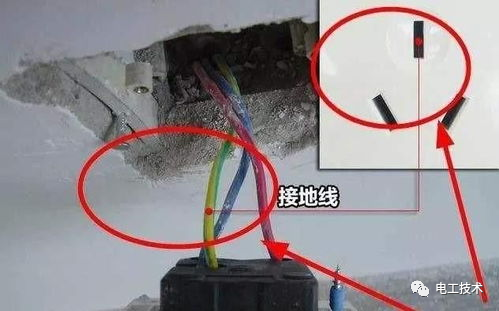

在接插座时,只要插座没有带负载(如家用电器),可以随意选择接线顺序。然而,建议遵守左零右火的规范(对自己负责,对家庭负责)。

如果有地线存在,应先接地线,再接零线,最后才接火线。这样的连接顺序可以确保可靠的接地,并保证电流安全通往接地。
