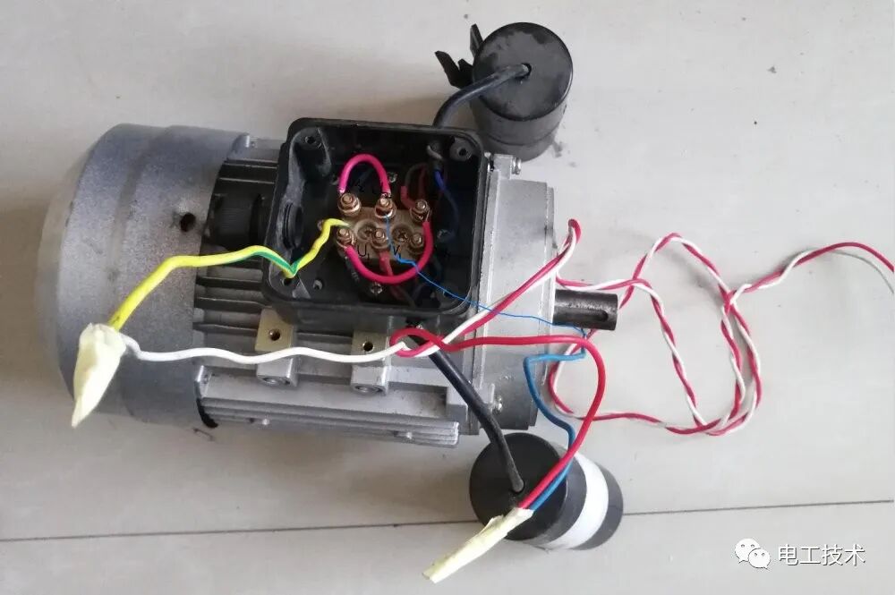

这是一台单相异步电动机,原来的接线盒内是没有线的,这线是我接上去的,红白线是电源线,接线盒上没有盖,铭牌也没有,只有两个电容接在里面的接线柱上。
拿到这台没有铭牌的电机,如果里面原本没有接电容的话,很有可能就把它当成了三相异步电动机啦,因为有电容,那肯定是单相电动机,但我是用万用表具体测量各接线端子的阻值来确定。如图1这样放置,接线盒内上端是W2、U2、V2,下端是U1、V1、W1。

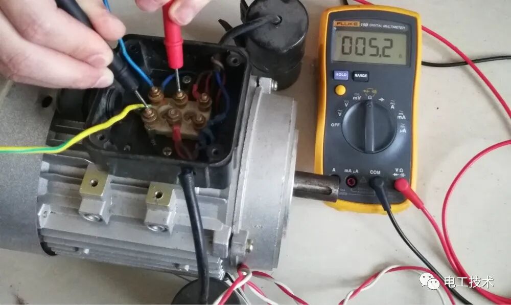

图二
这是测得U1、U2之间的阻值为5.2欧姆。

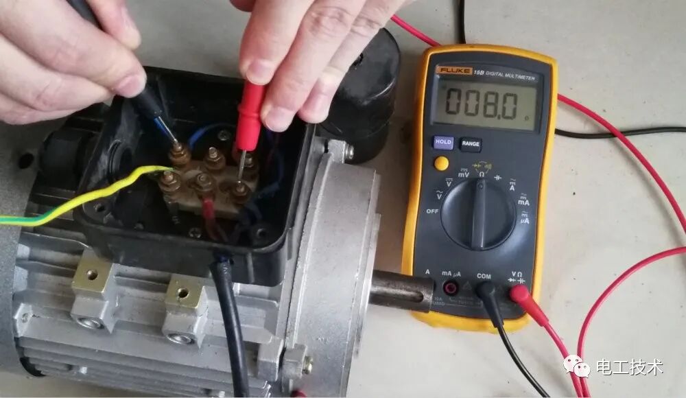

图三
这是测得W1、W2之间的电阻为8.0欧姆。

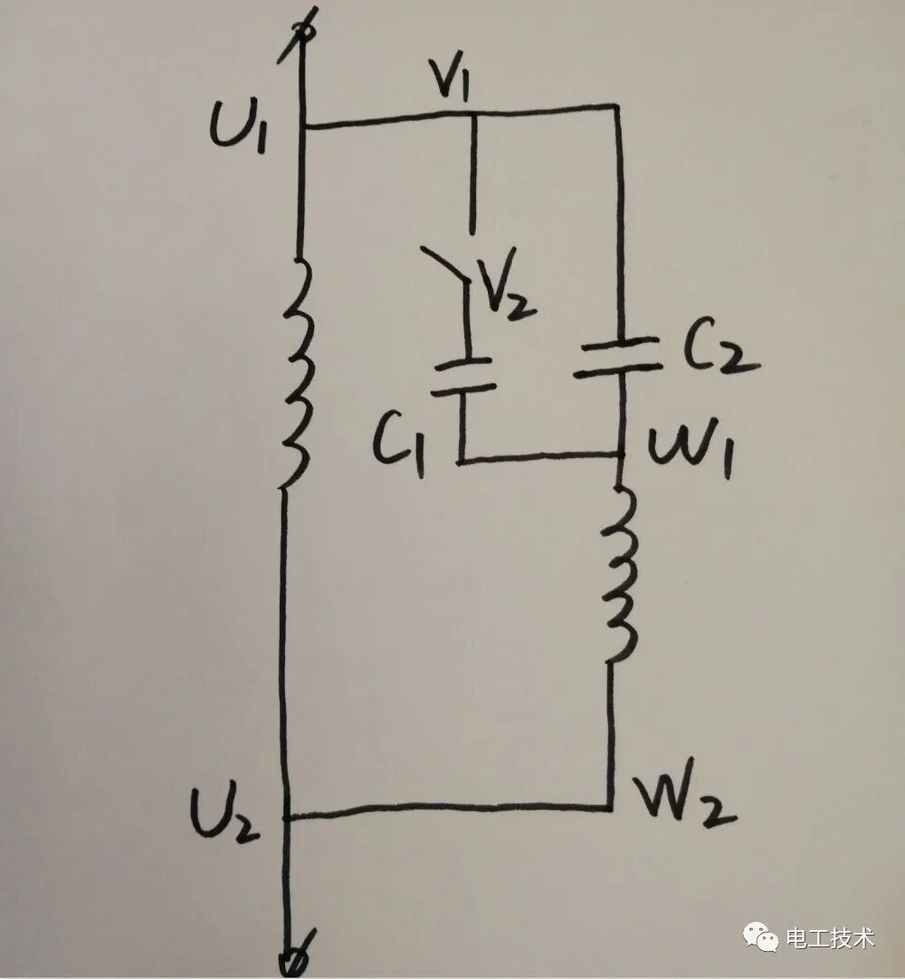

通过测试分析得到:U1、U2为主绕组,W1、W2为副绕组,V1、V2为离心开关。根据测试分析结果画一个接线原理图,并与实际接线对照,完全一样后方可通电试机。
图五
根据接线原理图与实际接线对照,W1、V1之间接电容。
C2、V2、W1之间接电容C1,请结合图1 ,U1、V1之间用红色线短接并接蓝色线再接红色电源线,U2、W2之间用红色线短接后再接黄绿双色线,再接白色电源线(这样写虽然有点啰嗦,但为了说明接线原理),对照实物完全无误后通电试机运行正常,你学会了吗?
