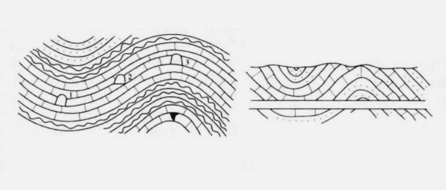

“隧道建在背斜比建在向斜好”只是一个笼统的说法,实际情况复杂。答案这样给不能算错,但不能算好。
(一) 这里所说的建在背斜和建在向斜,是指隧道沿褶曲的轴部设置。
实际上,隧道建在背斜和建在向斜都不好,能避开尽量避开。尽量将隧道设置在褶曲的翼部或横穿褶曲轴。而隧道横穿褶曲轴,往往就是背斜和向斜一块儿串了糖葫芦。
建隧道避开褶曲很难,实在避不开,一般情况下建在背斜比建在向斜要好,但并不保证绝对是这样。
(二) 建隧道一般要考虑两点: 岩层稳定、少地下水涌水。
1  从岩层稳定角度看,向斜轴部的岩层下部受拉,上部受压,裂隙将岩层切割成上小下大的楔形体,隧道拱顶易于产生岩块坍落。这与我们讲的“向斜槽部受挤压不易被侵蚀”的思维定式正好相反。
而背斜轴部的岩层与向斜相反,岩层上部受拉,下部受压,楔形体上大下小,隧道拱顶不易产生坍落。这与我们讲的“背斜顶部受张力易被侵蚀”的思维定式正好相反。
比较而言,背斜轴部比向斜轴部岩层稳定,但都没有褶曲的翼部稳定。
2  从少地下水涌水的角度看,并不是说背斜轴部就没有地下水或地下水流走了。这里岩层弯曲,裂隙发育,岩石较为破碎,恰是地下水富集的主要部位。只是与向斜盆地的储水构造比,向斜轴部更是地下水富集之处,开挖后会造成大量地下水涌出。
(三) 隧道横穿背斜时,背斜的两翼压力大,中部压力小。 隧道横穿向斜时,情况则相反,两翼压力小,中部压力大。
压力大,岩层不稳定;压力小,岩层稳定。隧道既然都横穿了,不管压力大小都要受着,总归比那种沿轴设置要好些。
隧道沿褶曲轴设置    隧道横穿褶曲轴
