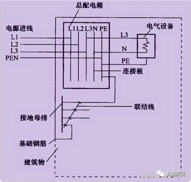

TN-C系统为电源端(发电机或变压器供电侧)中性点接地,同时采用三相四线制供电,用户端电气设备的金属外壳接零系统,又叫三相四线制保护接零系统。
TN-C-S系统PE线引自电源,在电源处接地。系统中有一部分中性导体(工作零线)和保护导体(金属外壳)的功能是结合在一根导体上,另一部中性导体和保护导体则是分开的,即所谓的部分保护接零,部分三相五线制系统。那么,问题来了,TN-C-S系统的PEN线在建筑物内分开为PE线和N线时,应该先接中性线母排,还是先接PE母排呢?

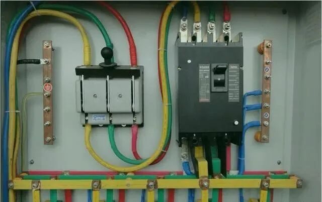

★ TN-C-S系统中,配电干线在进入建筑物后是要直接接至总配电箱的,总配电箱内的母线有L1、L2、L3、N和PE排,其中N和PE排往往设置在配电箱底部,便于进出线接线。
★ 如果PE排至N排的连接线出现搭接松动,中性线不通,设备不会正常工作,这种故障可及时被发现并修复好,不至于发生电气安全事故。
★ 如PEN线先接中性线母排,再遇到上面的情况时,电气系统都将不具备保护接地功能了,但这时对设备而言仍处于正常工作状态。这种情况存在极大的安全隐患,因为电气设备无保护性接地,后期可能会造成电击安全事故。
