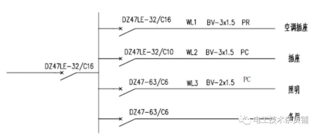

(1)电气系统图
电气系统图主要表示整个工程或其中某一项目的供电方式和电能输送之间的关系,有时也用来表示某一装置各主要组成部分的电气关系。
系统图是一种简图,由符号或低注释的框绘制而成,又来粗略表示系统、分系统装置或设备的基本组成、相互关系及其主要特征,为进一步编制详细的技术文件提供依据,供操作和维修时参考。图2所示为某照明配电箱的系统图。
              图2 照明配电箱系统图

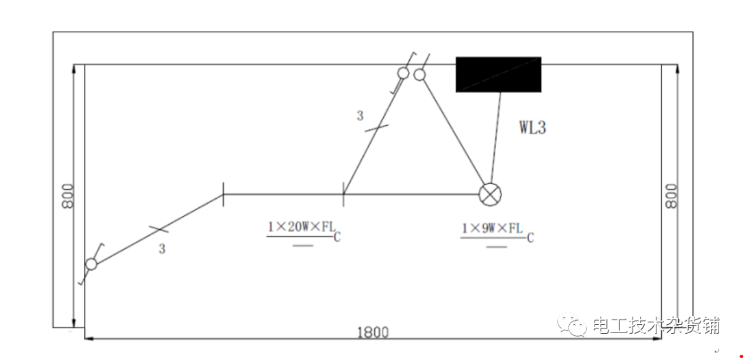

(2)电气平面图
电气平面图用来表示各种电气设备与线路的平面布置,是进行建筑电气设备安装的重要依据。电气平面图包括外电总电气平面图和各专业电气平面图,外线总电气平面图是以建筑总平面图为基础,绘出变电所、架空线路、地下电力电缆等的具体位置并注明有关施工方法的图纸。在有些外电总电气平面图中还注明了建筑物的面积、电气负荷分类、电气设备容量等。专业电气平面图有动力电气平面图、照明平面图、变电所电气平面图、防雷与接地平面图等,专业电气平面图在建筑平面图的基础上绘制。由于电气平面图缩小的比例较大,因此不能表现电气设备的具体位置,只能反映电气设备之间的相对位置关系。图3所示为某系统照明平面图。
                图3 照明平面图

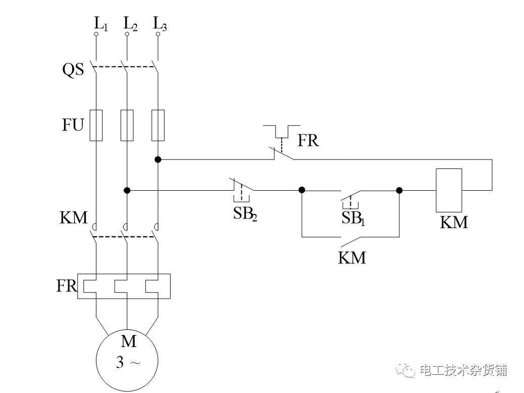

(4)电路图
电路图主要表示某一具体设备或系统的电气工作原理,用来指导设备或系统的安装、接线、调试、使用与维护。
            图4 电路原理图

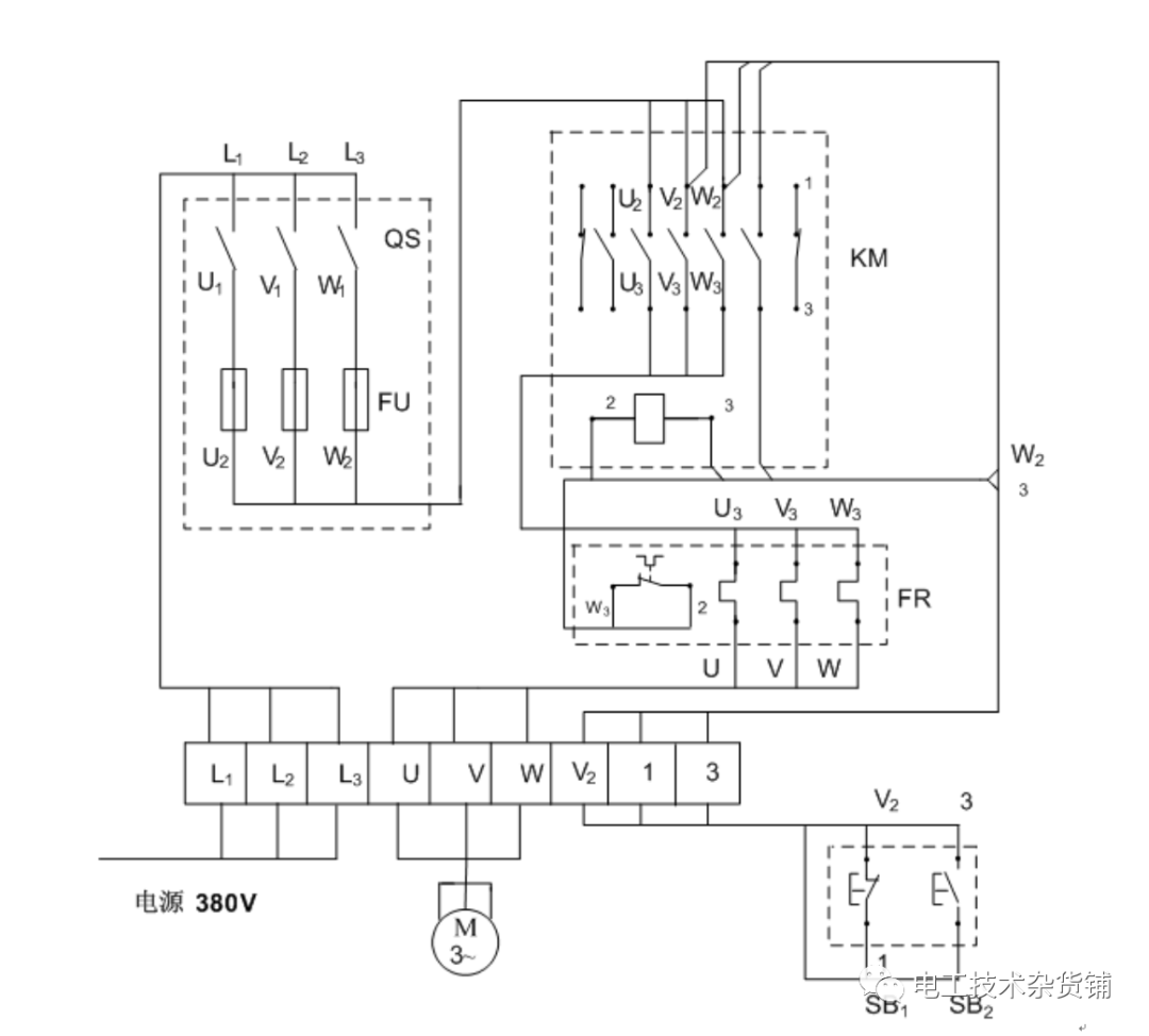

(5)安装接线图
安装接线图主要表示某一设备内部各种电气元件之间的位置关系及接线关系,用来指导电气安装、接线、查线,是与电路图相对应的一种图。
               图5 安装接线图
