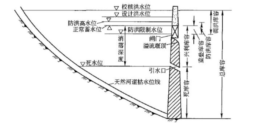

一、死水位与死库容
水库在正常运用情况下,允许消落到的最低水位,称死水位,又称设计低水位。死水位以下的库容称为死库容。
二、防洪限制水位与重叠库容
水库在汛期允许兴利蓄水的上限水位,也是水库在汛期防洪运用时的起调水位,称防洪限制水位。防洪限制水位的拟定,关系到防洪和兴利的结合问题,要兼顾两方面的需要。如汛期内不同时段的洪水特征有明显差别时,可考虑分期采用不同的防洪限制水位。正常蓄水位至防洪限制水位之间的水库容积称为重叠库容,也叫共用库容。此库容在汛期腾空,作为防洪库容或调洪库容的一部分。
三、正常蓄水位与兴利库容
水库在正常运用情况下,为满足兴利要求在供水期开始时应蓄到的水位,称正常蓄水位,又称正常高水位、兴利水位,或设计蓄水位。它决定水库的规模、效益和调节方式,也在很大程度上决定水工建筑物的尺寸、型式和水库的淹没损失,是水库最重要的一项特征水位。正常蓄水位至死水位之间的水库容积称为兴利库容,即以调节库容。用以调节径流,提供水库的供水量。
四、防洪高水位与防洪库容
水库遇到下游防护对象的设计标准洪水时,在坝前达到的最高水位,称防洪高水位。只有当水库承擅下游防洪任务时,才需确定这一水位。防洪高水位至防洪限制水位之间的水库容积称为防洪库容。它用以控制洪水,满足水库下游防护对象的防洪要求。
五、设计洪水位与拦洪库容
水库遇到大坝的设计洪水时,在坝前达到的最高水位,称设计洪水位。它是水库在正常运用情况下允许达到的最高洪水位,也是挡水建筑物稳定计算的主要依据。它至防洪限制水位之间的水库容积称为拦洪库容。
六、校核洪水位与调洪库容
水库遇到大坝的校核洪水时,经水库调洪后,在坝前达到的最高水位,称校核洪水位。它是水库在非常运用情况下,允许临时达到的最高洪水位,是确定大坝顶高及进行大坝安全校核的主要依据。校核洪水位至防洪限制水位之间的水库容积称为调洪库容。它用以拦蓄洪水,在满足水库下游防洪要求的前提下保证大坝安全。
七、总库容
校核洪水位以下的水库容积称为总库容。它是一项表示水库工程规模的代表性指标,可作为划分水库等级、确定工程安全标准的重要依据。
