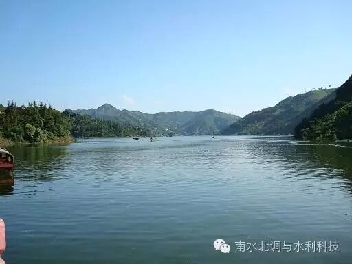

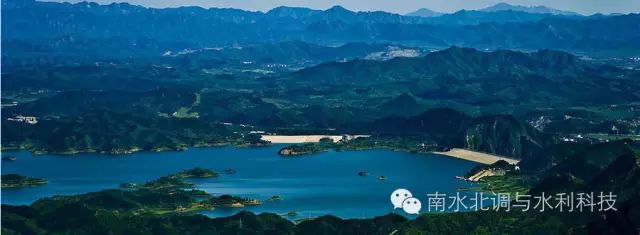

一般的解释为"拦洪蓄水和调节水流的水利工程建筑物,可以利用来灌溉、发电、防洪和养鱼。"它是指在山沟或河流的狭口处建造拦河坝形成的人工湖泊。
水库建成后,可起防洪、蓄水灌溉、供水、发电、养鱼等作用。有时天然湖泊也称为水库(天然水库)。水库规模通常按库容大小划分,分为小型、中型、大型等。

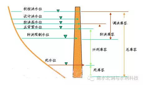

?库容与特征水位
水库的蓄水容积称为库容。水库水位与库容的关系是由库区地形图上量算点绘出来的。有了水库水位~库容关系曲线,就可以根据观测的水库水位,从曲线上查得相应的蓄水量。水库在校核洪水位以下的库容称为总库容。
       水库为完成不同任务,在不同时期和各种水文情况下需控制达到或允许消落的各种库水位称为水库特征水位。相应于水库特征水位以下或两特征水位之间的水库容积称为水库特征库容。
?正常蓄水位与兴利库容
在正常运用情况下,水库为满足兴利要求,应在开始供水时蓄到的高水位,也称正常高水位、兴利水位或设计蓄水位。它是确定水库的规模、效益和调节方式,是保证水库兴利的允许最高洪水位。
        泄洪建筑物不设闸门的,正常高水位即是泄洪建筑物(溢洪道)的底高程;泄洪建筑物设闸门的,正常高水位就是闸门关闭时长期维持的最高水位。正常蓄水位至死水位之间的库容称兴利库容(调节库容)。
?防洪限制水位
水库根据汛期和枯水期的径流条件及水库泄洪建筑物的条件确定的汛期起始调洪的水位称汛前限制水位,汛前水库必须把蓄水位降到此水位。 在汛期水库允许兴利蓄水的上限水位,也是水库在汛期预留所需防洪库容的下限水位。这一水位是根据防洪标准、工程现状以及汛期洪水特性而制定的。防洪高水位是指遇到下游防护对象的设计标准洪水时,坝前达到的最高水位。
?防洪高水位与防洪库容
防洪高水位是指水库承担下游防洪任务,在调节下游防护对象的防洪标准洪水时,坝前达到的最高水位。只有当水库承担下游防洪任务时,才需确定这一水位。此水位可采用相等下游防洪标准的各种典型洪水,按拟定的防洪调度方式,自防洪限制水位开始进行水库调洪计算求得。
防洪库容是防洪高水位至防洪限制水位之间的水库容积,用以控制洪水,满足下游防护对象的防洪标准。当汛期各时段分别拟定不同的防洪限制水位时,这一库容指其中最低的防洪限制水位至防洪高水位之间的水库库容。
?死水位与死库容
指水库正常运行情况下,允许水库消落的最低水位,这个水位以下的库容称死库容或垫底库容。死水位是按灌溉最低引水位、水电站最小工作水头、养鱼的要求,以及预留淤砂的容积来确定的。除遇到特殊干旱年份,死库容所蓄的水量一般不动用。

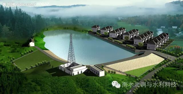

水库的组成
水库的组成建筑物中有不同类型的建筑物,例如挡水、泄水、引水或其它专门建筑物等,这些建筑物称为水工建筑物,水工建筑物的综合体称为水利枢纽。

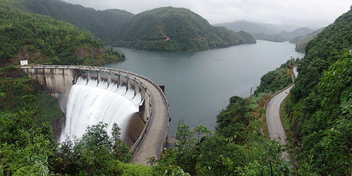

②拱坝
拱坝是指将上游坝面所承受的大部分水压力和泥沙压力通过拱的作用传至两岸岩壁,只有小部分或部分水压力通过悬臂梁的作用传至坝基的一种坝体。拱坝对地形、地质条件要求较高,坝址要求河谷狭窄,两岸地形雄厚、对称、基岩均匀、坚固完整,并有足够强度、不透水性和抗风化性等,
拱坝按最大高度处的坝底厚度和坝高的比值可分为薄拱坝、中厚拱坝和重力拱坝,按体形可分为单曲拱坝和双曲拱坝。

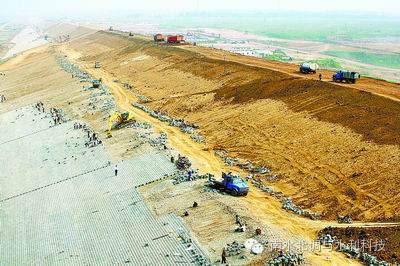

③土石坝
土石坝泛指由当地土料、石料或土石混合料,经过碾压或抛填等方法堆筑成的挡水坝。坝体中以土和砂砾为主时称土坝,以石碴、卵石和爆破石料为主时称堆石坝,两类材料均占相当比例时称土石混合坝。土石坝一直以来是被广泛采用的坝型,优点是可以就地取材,节约大量的水泥、钢材、木材等建筑材料;结构简单,便于加高、扩建和管理维修;施工技术简单,工序少,便于组织机械化快速施工;能适应各种复杂的自然条件,可在较差地质条件下建坝。土石坝也有一些缺点,如坝身不能进水,需另开溢洪道或泄洪洞;施工导流不如混凝土坝方便,粘性土料的填筑受气候影响较大,等等。
土石坝按筑坝施工方法可分为碾压土石坝、水力冲填坝、抛填坝、定向爆破坝等。按坝体材料的可分为土坝、土石混合坝和堆石坝。按防渗体材料和相对位置可分为均匀坝、心墙坝、斜墙坝和面板坝等。

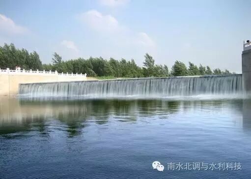

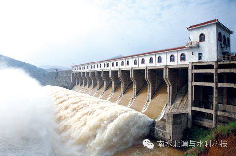

泄水建筑物
泄水建筑物是指用以宣泄洪水的水工建筑物。它承担着宣泄超过水库拦蓄能力的洪水,防止洪水漫过坝顶,确保工程安全的任务。其形式主要有坝身泄水道(包括溢流坝、中孔、深孔泄水孔和坝下涵管)和河岸泄水道(包括河岸溢洪道和泄洪隧洞)。混凝土坝一般采用溢流式泄洪,如溢流坝和坝身泄水孔等,此时坝体既是挡水建筑物又是泄水建筑物。土石坝一般不容许从坝身溢流或大量泄洪,往往需要在坝体外岸边或天然垭口处建筑河岸溢洪道或开挖泄洪隧洞。
①河岸溢洪道
河岸溢洪道有正槽式、侧槽式、井式和虹吸式等四种形式。河岸溢洪道的布置一般根据地形、地质条件、工程特点、枢纽布置的要求以及施工运行条件等,通过技术经济比较确定。从枢纽的总体布置来看,一般进口位于水流顺畅处,且与大坝保持一定距离,避免横流对坝的冲刷。小型水库的溢洪道一般不设闸门,多布置在河岸,且其泄流水面通常都是开敞的,故称为河岸开敞式溢洪道。河岸开敞式溢洪道具有结构简单,水流平顺,容易施工,管理方便和安全可靠的特点。这种溢洪道由引水渠、溢流堰和泄水陡槽等几部分组成,陡槽后一般还设置消力池和尾水渠,以减轻溢流洪水的冲刷作用。
