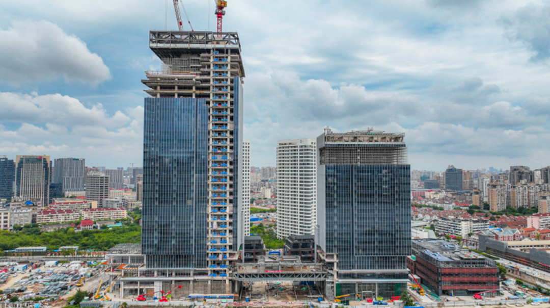

9月5日上午,中交滨江广场暨中交集团上海总部基地,链接项目A座B座两大主楼的钢结构连廊顺利整体吊装完毕。继8月中旬,项目A座主塔楼结构封顶之后,中交滨江广场再度迎来具有里程碑意义的高光时刻。
观景平台初现,钢结构连廊提升到位
当天上午12点,历经近5小时的奋战,中交滨江广场A座、B座塔楼,迎来了跨越技术难点的双子“相逢”!一座约10米高、约22米宽、约55米长,重约1600吨的钢结构连廊,顺利水平提升至约13米凌空高度,完美实现了项目双塔楼的高空“牵手”之约。

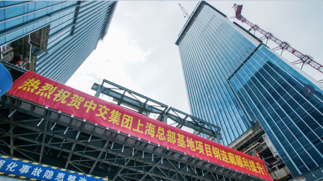

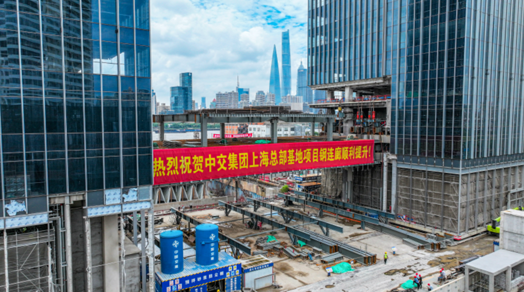

如何将巨型空中无柱连廊整体提升?如何在场地有限的外部条件下确保搭建过程万无一失?为确保钢连廊成功提升,国匠中交技术团队,创新性地选择了“地面拼装、整体提升”的施工方案。
施工团队首先在地面作业平台上“搭积木”,再通过整体提升的工艺技术抬高后把钢构件焊接在一起,单是提升器和提升吊点就有18个,还有一整套人机交互智能控制系统来保证精度。历时月余,才把这个庞然大物焊接成形。
钢结构连廊的主体框架搭建完成之后,如何顺利地将其提升至目标高度?项目施工团队巧妙地通过18个提升器,将连廊整体同步提升到位。
在整个提升过程中,监测团队对提升全过程进行实时监测,同时采用全站仪、应力应变监测仪、风速仪监测等精尖设备进行监测,以确保跨度54-60米的钢结构,在整体抬高过程中避免出现“水平误差”,使钢连廊整体提升安全并达到精准对接,保障每一个钢构件受力处于安全可控状态。
