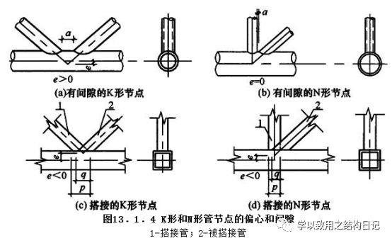

(6)在主管表面焊接的相邻支管的间隙a不应小于两支管壁厚之和。
3.节点形式
根据受力的特点,平面管节点分为X型,Y型(含T型),K型(含N型)三种。
在K型节点为比较理想的节点形式。可再分为间隙节点和搭接节点。
搭接节点承载力更高,但是考虑到施工难易程度,以及节点的可靠性(隐蔽焊缝质量),建议采用间隙节点。
间隙节点的间隙长度a不能过小,否则两个支管的焊缝要碰到,a≥t1+t2,a也不能过大,否则受力上就成为了两个Y型节点,a≤0.6d0。
搭接节点:保证一定的搭接率,25%~100%。

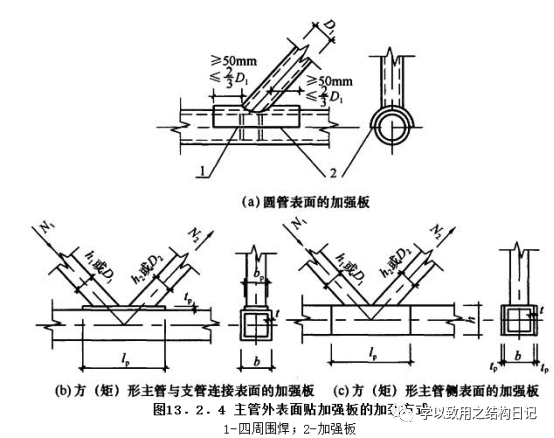

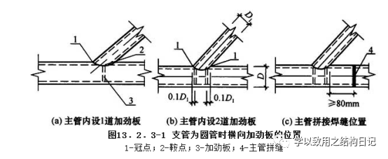

4.节点加强措施
管节点的加强方式:加内隔板;加肋环;加套管;加节点板;加垫板。
