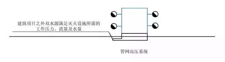

1.消防给水系统按照水压分类可以分为四种,分别为高压消防给水系统、临时高压消防给水系统、低压消防给水系统、稳高压消防给水系统。

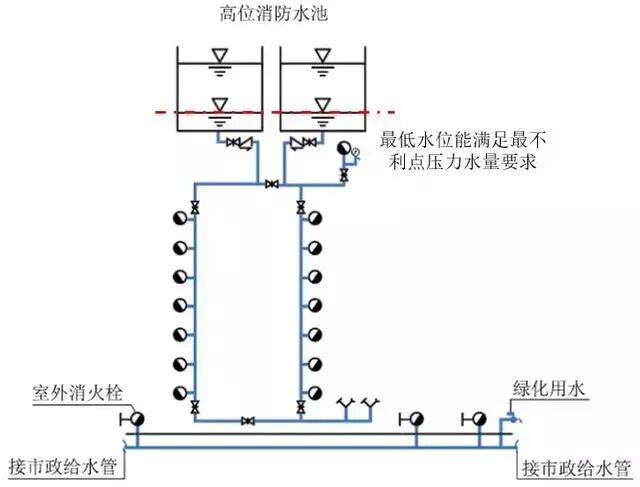

1)高压消防给水系统:最不利点消防用水点水压和流量平时能满足灭火要求,系统不设消防泵和消防转输泵。比较常见的高压系统有管网高压系统(建筑之外的双水源能满足灭火设施所需工作压力、流量及水量)、重力高压系统(高位消防水池的最低有效水位能满足最不利点的压力水量要求)。
▲管网高压系统▲
▲重力高压系统▲
最不利点是指水最难到达的那个点,如一栋10层建筑,从消防水池泵水到10楼所需要的压力最大,10楼是最不利点。
