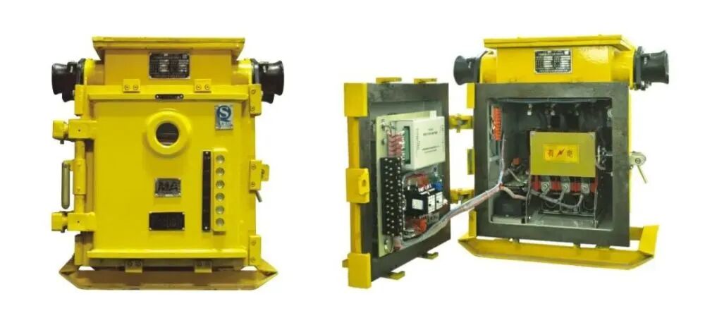

一、开关类
1、电源故障:
当合上隔离开关后,开关无显示及开关内电器元件不工作。
排除技巧
(1)首先判断三相电源线路是否已经供入开关内 , 是否存在缺相情况(因为控制变压器一般使用两相电源)。
(2)检查隔离开关是否存在损坏情况 , 造成电源线路经过隔离开关后断开(这种情况有时是单向性的, 可以将隔离开关向反方向试验来确定)。
(3)检查控制变压器电源线路是否断开或虚连,熔断器是否烧毁. 一定要弄清熔断器烧毁的原因,是否是因为控制变压器损坏或短路,不要强行短接或随意更改熔断器的容量, 这是一个很危险的法,如果是变压器内部或线路短路发热,不能及时烧毁熔断器断开电源,强大的短路电流产生的高温就可能引起开关内部线路起火和爆炸, 引发故障的进一步扩大与危害。
(4)检查控制变压器二次电源线路是否断开或虚连,熔断器是
否损坏,如果熔断器损坏也一定要查清楚损坏原因, 不得随意更改其容量和短接。检查变压器是否损坏,内部导线是否断开或烧毁。
(5)电源故障的其它方面:电源故障虽然只是从接线腔、隔离开关、熔断器到控制变压器这几个点,但故障的现象是多种多样的,有些是比较直观的,有些是看不到的,例如,隔离开关和控制变压器,它们的内部结构,由于井下条件的局限是不可能拆开检修的,所以,我们必须了解它们的构造原理, 工作状况, 才能准确的判断出它的好坏。
2、保护回路的故障:
某一保护动作造成不能送电,或保护系统不动作。
(1)漏电闭锁和漏电跳闸保护的故障:
采掘工作面都采用这两种保护措施。
排除技巧:
(1)当开关出现漏电显示不能合闸时,首先要判断出漏电点出在哪一部分, 一般分为三部分来判断, 那就是:开关、线路、用电器(电动机)。将负载电缆拆下,单独试验开关,如果恢复正常就以确定是线路或用电器(电动机),反之就是开关本身的问题。
(2)开关本身的漏电故障也可以分为三个部分来排除:
①主回路漏电故障:
重点检查接线柱、导线、接触器、隔离开关是否有绝缘损坏、老化、接地等故障。可用兆欧表对地进行测量(将控制变压器一次拆开防止击穿)。
②控制回路漏电故障:
重点检查控制变压器、中间继电器、试验按钮或开关、操作线路是否绝缘损坏或接地。
③保护回路的漏电故障:
漏电保护插件是否损坏。检测回路导线是否接地,检漏元件(三相电抗器、零序电抗器、电容器)是否损坏。这些都有可能造成漏电故障。
(3)过流保护回路的故障:
过流保护又分为:短路、过载、断相几种,它的保护要靠监视主回路电流变化的电流互感器来实现。我们可以根据它的保护原理进行推断来排除故障。
排除技巧:
(1)过流顶闸:
必须弄清楚是过负荷、 短路还是缺相引起的, 确定不是负载故障时,主回路带有熔断器的开关要对熔断器进行测量, 保证三相电相
等,检查过流整定是否正确, 整定元件是否损坏,保护插件是否损坏,过流继电器是否误动作,内部主接触器输出端是否有短路故障。
(2)过流保护系统不动作:
电流互感器是否损坏或线路断开, 使过流信号无法到达保护回路,不能引起过流继电器动作, 致使开关不能进行保护跳闸。过流保护插件是否损坏, 过流继电器保护触点是否短路或粘连, 当过流信号传递后触点不能及时打开,开关不能及时分断,致使过流故障不动作。
