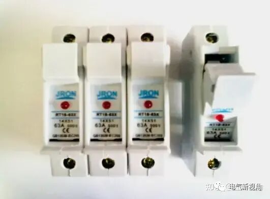

17、低压熔断器不能作为电动机的过负荷保护。
18、熔断器的额定电压必须大于等于配电线路的工作电压。
19、熔断器的额定电流必须大于等于熔体的额定电流。
20、熔断器的分断能力必须大于配电线路可能出现的最大短路电流。
21、熔体额定电流的选用,必须满足线路正常工作电流和电动机的起动电流。
22、对电炉及照明等负载的短路保护,熔体的额定电流等于或稍大于负载的额定电流。
23、对于单台电动机,熔体额定电流≥(1.5-2.5)电机额定电流。
24、熔体额定电流在配电系统中,上、下级应协调配合,以实现选择性保护目的。下一级应比上一级小。
25、瓷插式熔断器应垂直安装,必须采用合格的熔丝,不得以其他的铜丝等代替熔丝。
26、螺旋式熔断器的电源进线应接在底座的中心接线端子上,接负载的出线应接在螺纹壳的接线端子上。
27、更换熔体时,必须先将用电设备断开,以防止引起电弧。
28、熔断器应装在各相线上。在二相三线或三相四线回路的中性线上严禁装熔断器。
29、熔断器主要用作短路保护。
30、熔断器作隔离目的使用时,必须将熔断器装设在线路首端。
31、熔断器作用是短路保护。隔离电源,安全检修。
