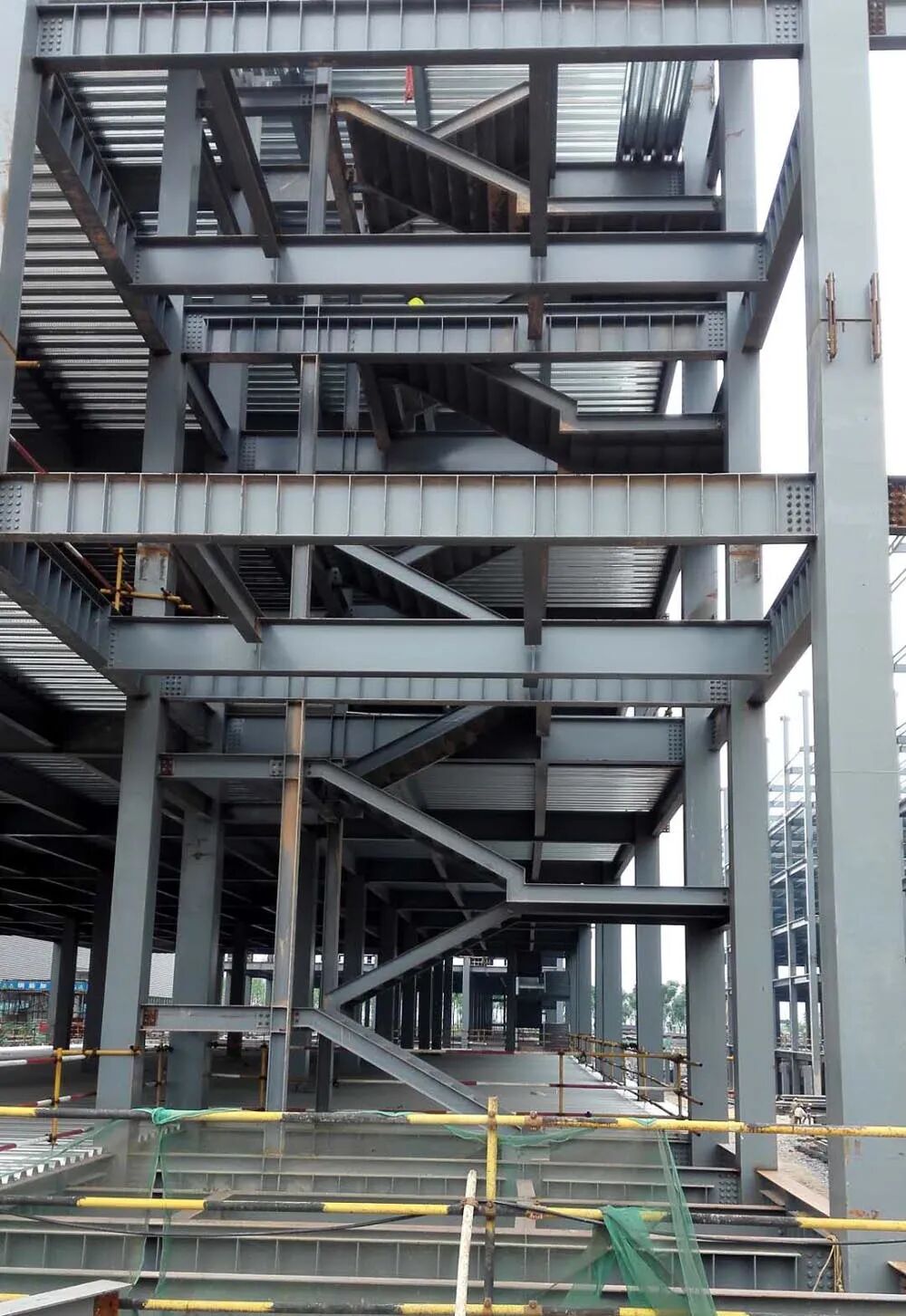

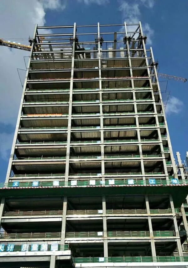

       钢结构安装在垂直方向上的目标状态是:钢结构一节安装完成后,土建单位立即将此节每一楼层的压型钢板吊运到位,并把最上面一层的压型钢板铺好,从而使上部的钢结构吊装和下部的压型钢板铺设和土建施工过程有效隔离。竖向安装顺序(以一节三层为例):钢柱安装→下层框架梁→中层框架梁→上层框架粱→测量校正→螺栓初拧、测量校正、终拧高强螺栓→铺上层压型钢板→铺下、中层压型钢板→下、中、上层钢梯、平台安装。
(2)钢柱的安装
       1)钢柱安装顺序:先内筒的安装,后外筒的安装,先中部后四周,按照吊装分区进行施工,先下后上的安装顺序进行安装。2)吊点的选择:钢柱吊点设置在钢柱的顶部,直接用临时连接板(连接板至少4块)。在临时连接的耳板上设置吊装孔。3)吊装与解钩:利用选好的吊点穿好卡环,绑好钢丝绳,检查一切完毕后开始起吊。把钢柱初步就位后拉好缆风绳,然后解钩。4)钢柱就位。
(3)钢粱的安装
   1)吊装顺序:总体随钢柱的安装顺序进行,相邻钢柱安装完毕后,及时连接之间的钢梁使安装的构件及时形成稳定的框架,并且每天安装完的钢柱必须用钢粱连接起来,不能及时连接的应拉设缆风绳进行临时稳固。先主梁后次梁,先下层后上层的安装顺序进行安装。2)吊点的选择:钢梁的吊点一般在离钢梁两端1/3处设置吊耳。3)钢梁吊装、就位。
