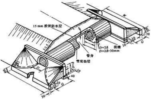

⑴ 圆管涵
圆管涵主要由管身、基础、接缝及防水层构成。

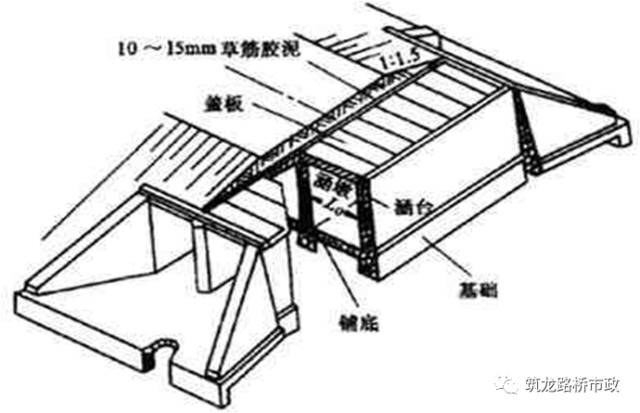

⑵ 盖板涵
盖板涵主要由盖板、涵台、洞身铺底、伸缩缝、防水层等构成。

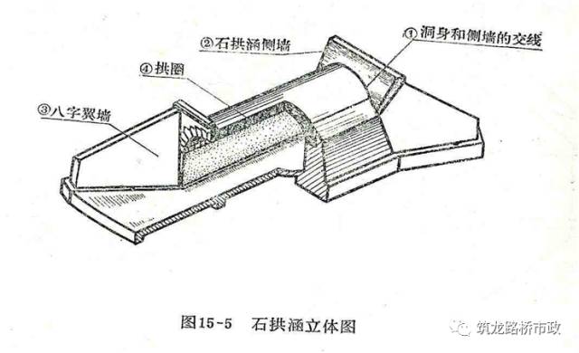

⑶ 拱涵
拱涵主要由拱圈、护拱、涵台、基础、铺底、沉降缝及排水设施组成。

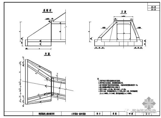

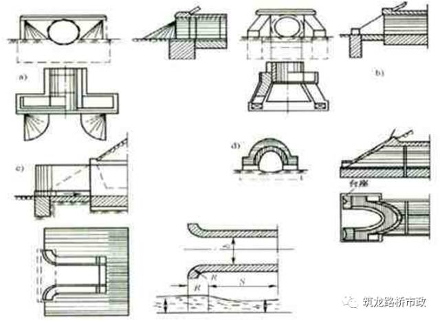

⑸ 洞口建筑
洞口是洞身、路基、河道三者的连接构造物。
常用的洞口形式:端墙式、八字式、走廊式、平头式。
无论采取任何形式的洞口,河床都必须铺砌。
正交涵洞的洞口建筑
a)端墙式; b)八字式;c) 走廊式;d)平头式

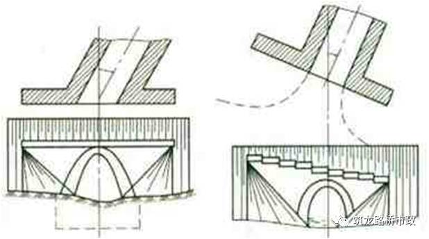

斜交涵洞的洞口建筑
(1)斜交斜做(图a)]:涵洞洞身端部与路线平行,此种做法称斜交斜做、此法用工较多,但外形美观且适应水流,较常采用。
(2)斜交正做(图b):涵洞洞口与涵洞纵轴线垂直,即与正交时完全相同。此做法构浩简单。
               (a)斜交斜做                                      (b) 斜交正做

1.管涵施工技术:

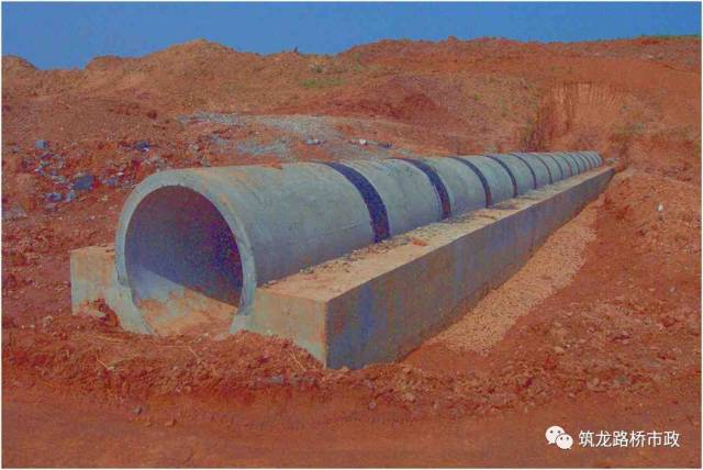

公路工程中的管涵有混凝土管涵和钢筋混凝土管涵,目前我国公路工程中多采用钢筋混凝土管涵。公路管涵的施工多系预制成管节,每节长度多为1m,然后运往现场安装。
管涵:单孔有圬工基础,双孔有圬工基础 (详细讲解单孔有圬工和无圬工基础管涵),单孔无圬工基础,双孔无圬工基础

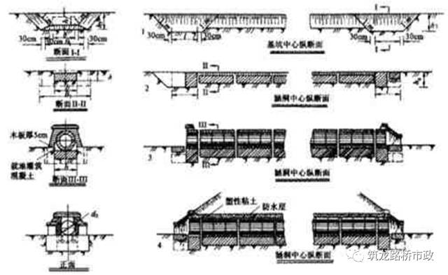

⑴ 单孔有圬工基础管涵
施工程序:
① 挖基坑并准备修筑管涵基础的材料;
② 砌筑圬工基础或浇筑混凝土基础;
③ 安装涵洞管节,修筑涵管出人口端墙、翼墙及涵底(端墙外涵底铺装);
④ 铺设管涵防水层及修整;
⑤ 铺设管涵顶部防水粘土(设计需要时),填筑涵洞缺口填土及修建加固工程。

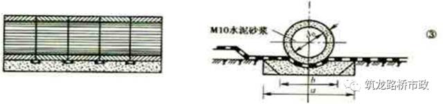

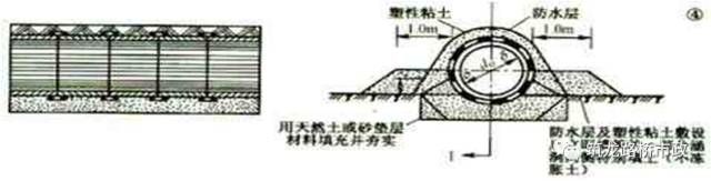

(2) 单孔无圬工基础管涵
施工程序
① 挖基与备料与单孔有圬工基础管涵相同。

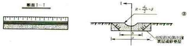

② 在捣固夯实的天然土表层或矿砂垫层上,修筑截面为圆弧状的管座,其深度等于管壁的厚度。
③ 在圆弧管座上铺设垫层的防水层,然后安装管节,管节间接缝宜留lcm宽
④ 在管节的下侧再用天然土或砂砾垫层材料作培填料,并捣实至设计高程(如图所示),再将防水层向上包裹管节,防水层外再铺设粘质土,并保证其与管节密贴。在严寒地区这部分特别填土必须填筑不冻胀土料。
⑤ 修筑管涵出人口端墙、翼墙及两端涵底和进行整修工作。
图片 单孔无圬工基础管涵洞身安装程序
注:砂垫层底宽,非严重冰冻地区为b,严重冰冻地区为a,即上下同宽。

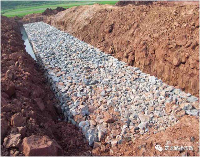

△碎石基础

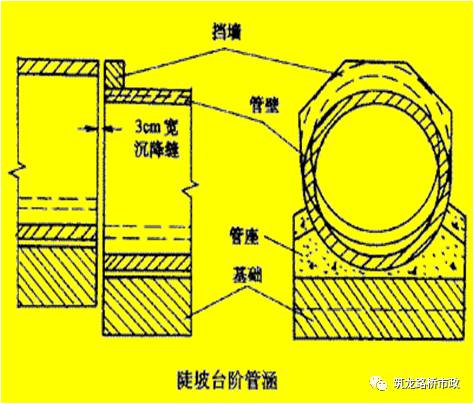

⑶ 涵底陡坡台阶式基础管涵
施工特点
沟底纵坡很陡时,为防止涵洞基础和管节向下滑移,每段长度一般为3~5m,台阶高差一般不超过相邻涵节最小壁厚的3/4。如破度较大可按2~3m分段或加大台阶高度,但不应大于0.7m,且台阶处的净空高度不小于1.0m此时在低处的涵顶上应设挡墙,以掩盖可能产生的缝隙。
无圬工基础的陡坡管涵,只可采用管节斜置的办法,斜置的坡度不得大于5%。
△陡坡台阶管涵

地基土为岩石(无圬工基础、挖去风化层或软层)
地基土为砾石土(无圬工基础、用砂填充地基土空隙并压实)
地基土为粘性土(采用0.5m厚的圬工基础)
地基土为软性土(换填、粉喷拌和、木桩)

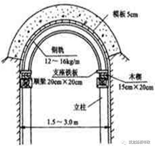

⑴ 就地浇筑的拱涵和盖板涵

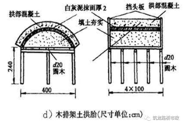

钢拱架:
图示是用钢轨制成的跨径1.5~3.0m拱涵的钢拱架

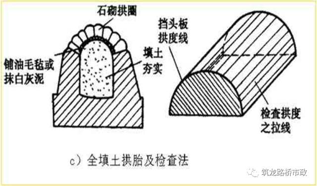

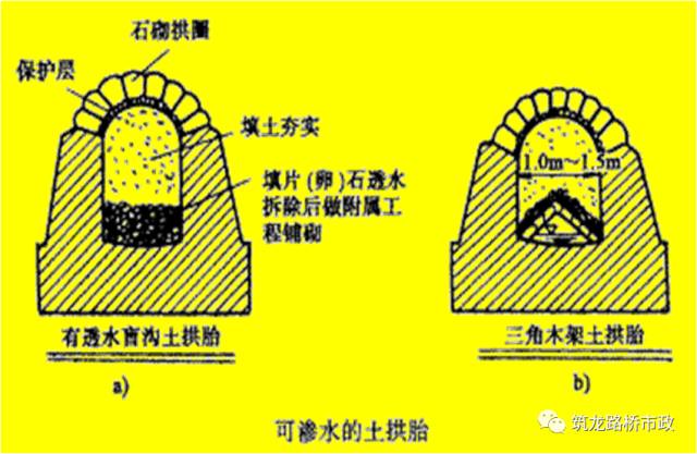

土牛拱胎:在水流不大的情况下,小桥涵施工可以用土牛拱胎代替拱架,这种方法既能节省木料,又有经济、安全的特点。
安装要求:支立牢固、拆卸方便、纵向连接稳定、拱架外弧平顺
拆卸要求
a.拱圈圬工强度达到设计值的70%时,拆除拱架后方可填土
b.拱涵拆除拱架可用木楔。
c.拆卸拱架时应沿桥涵整个宽度上将拱架同时均匀降落,从跨径中点开始逐步向边拆除。

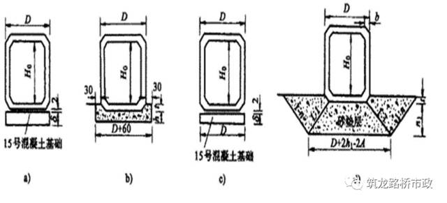

⑵ 就地浇筑的箱涵
① 箱涵基础
涵身基础分为有圬工基础和无圬工基础两种
② 箱涵身和底板混凝土的浇筑
现场浇筑应连续进行,尽量避免施工缝,当涵身较长时,可沿涵长方向分段进行,每段应连续一次浇筑完成,施工缝应设在涵身沉降缝处。

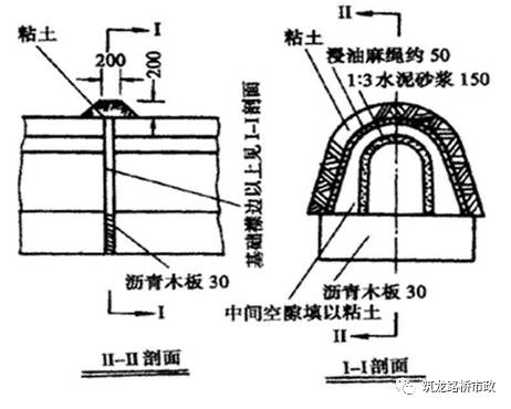

2.沉降缝的设置:
设置目的: 避免结构物因荷载或地基承载力不均匀而发生不均匀沉陷, 产生不规则的多处裂缝,而使结构物破坏
设置位置: 涵洞洞身、洞身与端墙、翼墙、进出水口急流槽交接处必须 设置沉降缝,但无圬工基础的圆管涵仅于交接处设置沉降缝, 洞身范围不设。
