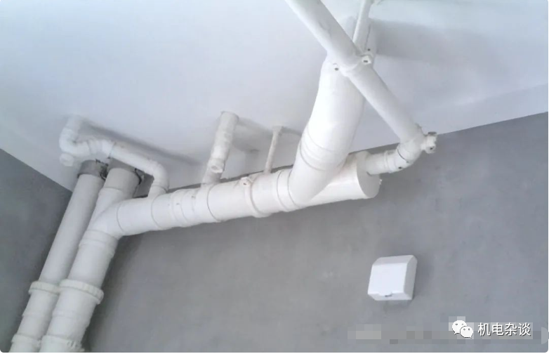

3、排水塑料管必须按设计要求及位置装设伸缩节。如设计无要求时,伸缩节间距不得大于4m。高层建筑中明设排水塑料管道应按设计要求设计阻火圈或防火套管。

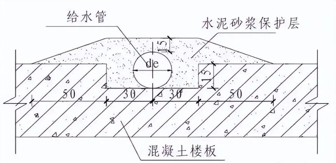

4、管道安装时应按设计选用管材与管件相匹配的合格产品,并采用与之相适应的管道连接方式,要求严格按照施工方案及相应的施工验收规范、工艺标准、采取合理的安装程序进行施工。对于暗埋管道应采取分段(户)试压方式,即对暗埋管道安装一段,试压一段,隐蔽一段。分段(户)试压必须达到规范验收要求,在施工过程中确保管道接口的严密性;

图片排水系统PVC排水管

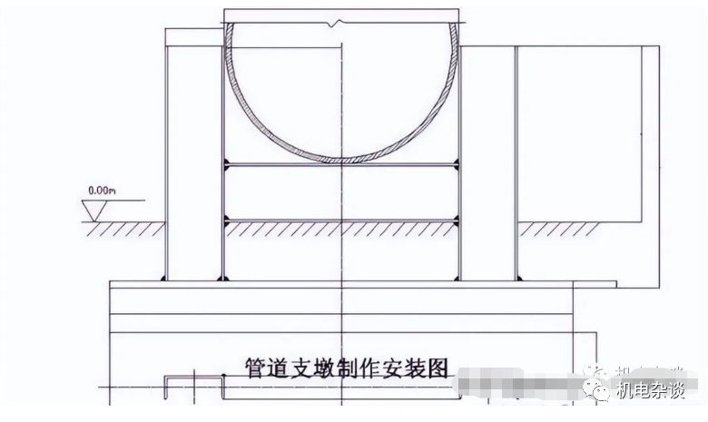

14、埋地管道的支墩(座)必须设置在坚实老土上,松土地基必须夯实;
