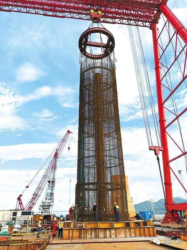

      正在建设中的浙江甬舟铁路西堠门公铁两用大桥5号主塔墩施工现场,随着最后的混凝土被送入6.3米直径的钢护筒,标志着我国桥梁深水钻孔单桩直径再创新纪录。中铁大桥局介绍,该钻孔单桩打破了此前由该企业创造的福建平潭公铁大桥最大单桩(4.9米)的世界纪录,意味着中国人在桥梁主墩建设上再获重大突破。
      此次设计、施工分别由在鄂央企中铁大桥院、中铁大桥局完成。西堠门公铁两用大桥5号主塔墩6.3米桩基为目前世界桥梁直径最大的钻孔桩,单桩面积31.2平方米,混凝土灌注方量达到了2928立方米,单桩竖向承载力达到了3万吨以上,相当于单根桩可以支撑2万辆小汽车的重量。中铁大桥局甬舟铁路西堠门公铁大桥常务副经理李永旗说,单桩增大不仅仅是一个增量,更意味着相关配套的钻孔、吊装设备的进步,是一个国家桥梁综合施工能力的重要体现。
6.3米超大直径桩基钢筋笼下放。? ?(中铁大桥院 供图)

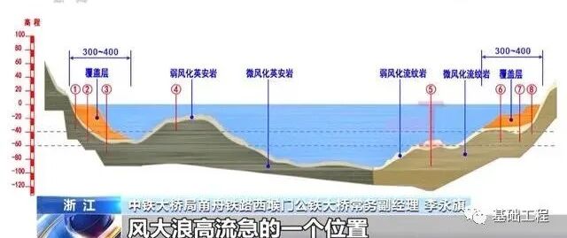

  在大风、急流、裸岩、深水的复杂海洋环境中,为了让这座大跨、重载的大桥更加稳固,针对大桥唯一一个位处60米水深、高达294米的5号主塔墩,设计采用18根长84米、6.3米世界最大直径钻孔桩作为基础,使得主塔能在河床岩层中生根,稳稳地立于大海之上。
  据悉,此次施工首桩为5号主塔墩15号桩,桩径6.3米,桩长84米,类型为端承桩,采用SWDM1280型旋挖钻分级成孔。该桩地质条件较硬,所处弱风化流纹岩达22.9米,微风化流纹岩达7.5米,钻进难度大。此次首桩成孔至顺利完成水下混凝土灌注,为大直径桩基施工提供了可靠的技术参数,同时为该项目桩基础施工立标打样。
