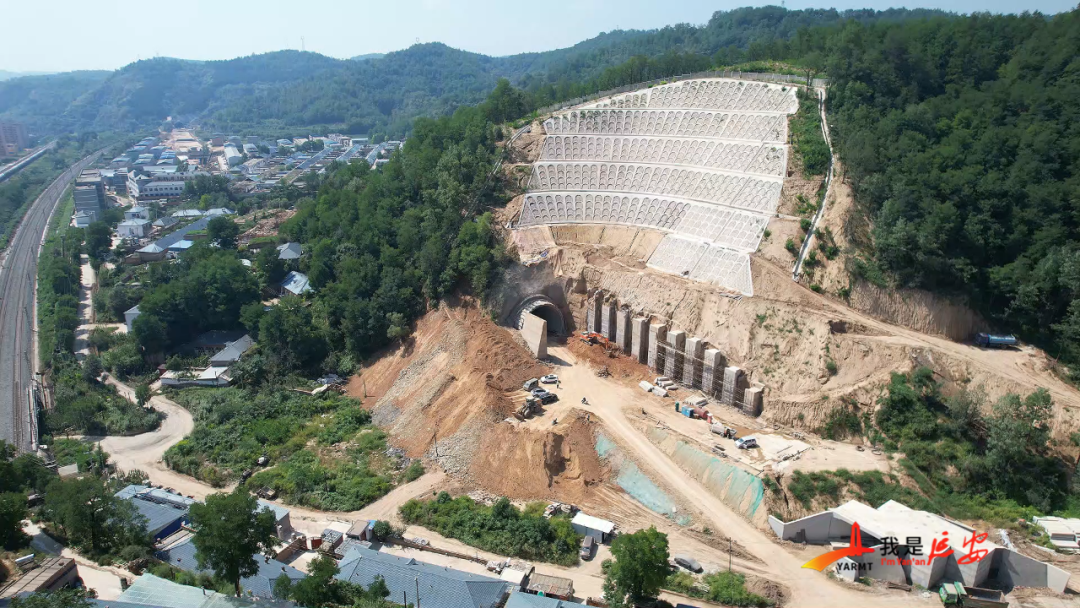

西延高铁安坪三号隧道位于陕西省延安市甘泉县境内,全长233米,为双线隧道。全隧道均为V级围岩,隧道最大埋深25m,洞内纵坡为千分之8.5的下坡。

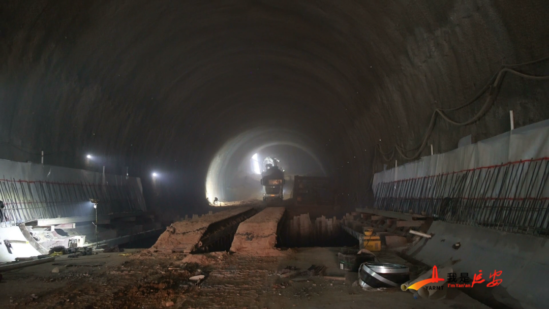

安坪三号隧道为浅埋偏压黄土隧道,为保证施工安全与结构稳定,中铁六局西延项目部联合西成客专陕西公司组织隧道专家经多次研讨确定,采用机械开挖,严格遵循“短进尺、勤量测、早封闭,强支护”的施工方针,针对隧道不良地质等情况,进洞采用分层开挖、分层支护、边挖边护的洞口处理方法,采用超前长管棚、超前小导管、专用注浆泵反循环式注浆施工等加固措施,全过程采用监控量测、地质雷达扫描等监控技术,有效克服了地表沉陷量大,容易产生直通地表的裂缝,形成滑移弱面和地表水渗透通道等各种风险,在保证施工质量和安全的前提下,实现了安坪三号隧道顺利贯通。
