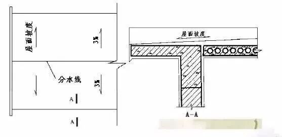

(一)平屋顶排水坡度的形成

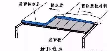

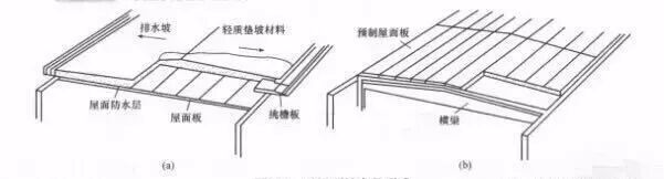

(1)材料找坡
       材料找坡又叫垫置坡度,是将屋面板水平搁置,然后在上面铺设炉渣等廉价轻质材料形成坡度。这种找坡方式结构底面平整,容易保证室内空间的完整性,但垫置坡度不宜太大,否则会使找坡材料用量过大,增加屋顶荷载。

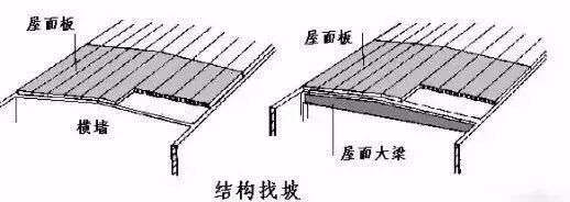

(2)结构找坡
      结构找坡又叫搁置坡度,是将屋面板搁置在顶部倾斜的郡分梁上或墙上形成屋面排水坡度的方法。

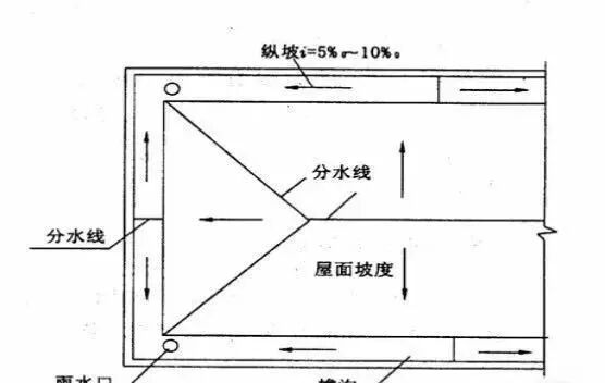

       有组织排水是在屋顶设置与屋面排水方向相垂直的纵向天沟,汇集雨水后,将雨水南雨水口、雨水管有组织地排到室外地面或室内地下排水系统。按照雨水管的位置,有组织排水分为外排水和内排水。

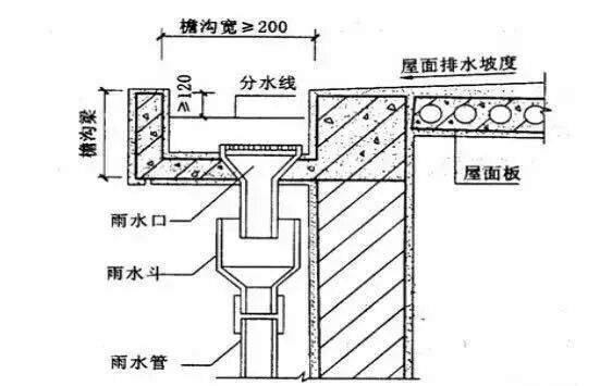

1)外排水:外排水是屋顶雨水由室外雨水管排到室外的排水方式。按照檐沟在屋顶的位置,外排水的屋顶形式有:沿屋顶四周设檐沟、沿纵墙设檐沟、女儿墙外设檐沟、女儿墙内设檐沟等。
