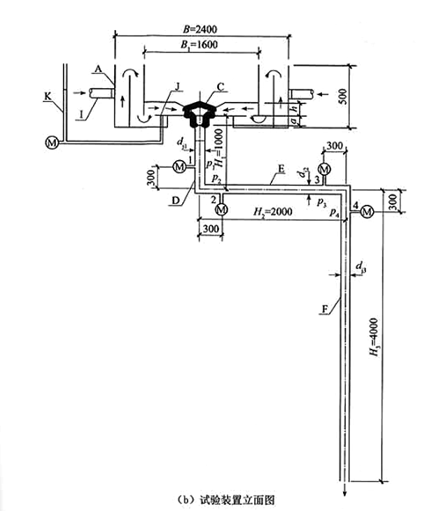

排水原理
利用建筑物屋面的高度使雨水具有势能,从而使满管流动时产生虹吸作用,在雨水连续流经雨水悬吊管转入雨水立管处管道产生最大负压。屋面雨水在管内负压的抽吸作用下能以较高的流速被排至室外。
系统组成
虹吸式屋面雨水排水系统由防漩涡雨水斗、雨水悬吊管、雨水立管、埋地管、雨水出户管组成。
04
形成过程
虹吸式雨水排放系统形成虹吸,分波浪流、脉冲流(脉动流)、活塞流(拉拔流)、泡沫流(乳化流)、满管流等5 个阶段在降雨初期,雨水排水系统悬吊管内的雨水为非满管流,以波浪流和脉冲流为主,系统处于重力流状态。随着雨量的增大则斗前水深逐步增大,水流逐步过渡到活塞流和泡沫流并间歇性地产生虹吸满管流流态,悬吊管内出现较明显的负压。
虹吸的形成使系统排水能力突然增大,斗前水深又会回落,系统重新回到重力流方式。这种变换会来回持续一段时间,直到降雨量进一步增大,斗前水深趋向稳定,系统掺气量减少,最终形成稳定的虹吸满管流。

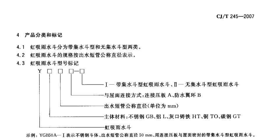

相关的规范及规程等
CECS183-2015 虹吸式屋面雨水排水系统技术规程
CJT245-2007 虹吸雨水斗

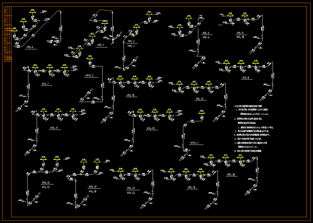

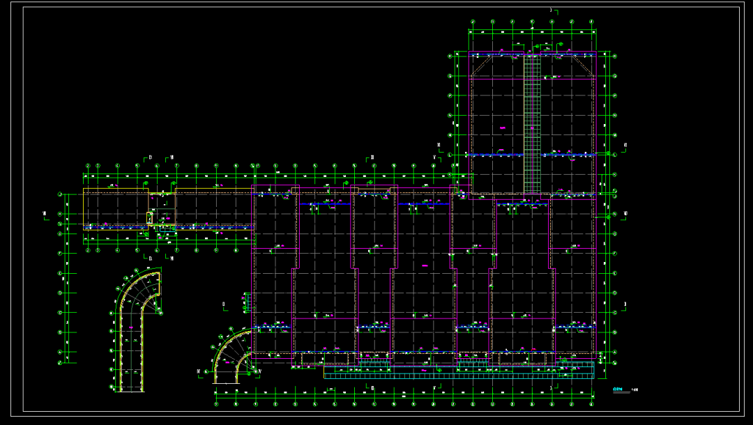

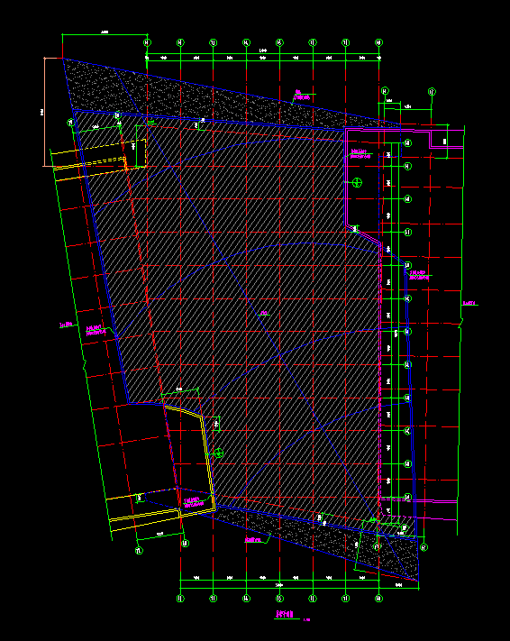

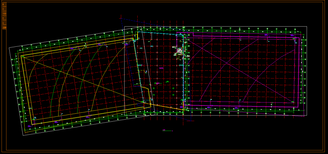

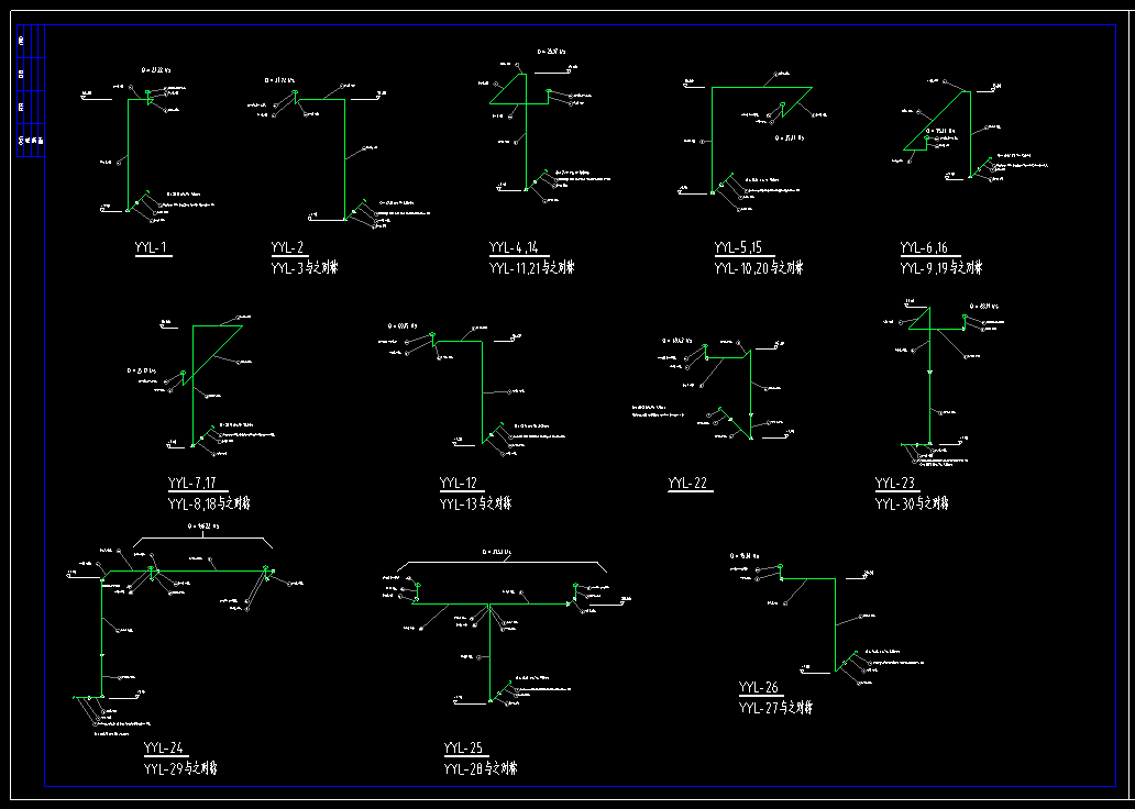

实用案例及方案、图纸等
机场屋面虹吸排水方案
会展虹吸雨水
