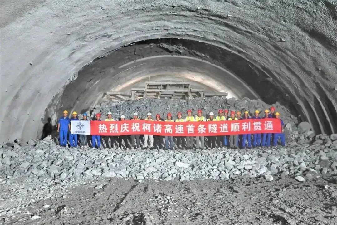

历经8个月的施工建设,8月31日,黄山畈隧道右洞顺利贯通,为项目首座贯通隧道。作为项目联通柯桥区与诸暨市的关键连接点,黄山畈隧道贯通为后续路基填筑、梁板架设创造了有利条件。
黄山畈隧道右洞全长560米,最大埋深171米,隧道岩体破碎,围岩整体性、稳定性差,岩层间局部存在薄软弱夹层,施工难度大、安全风险高。

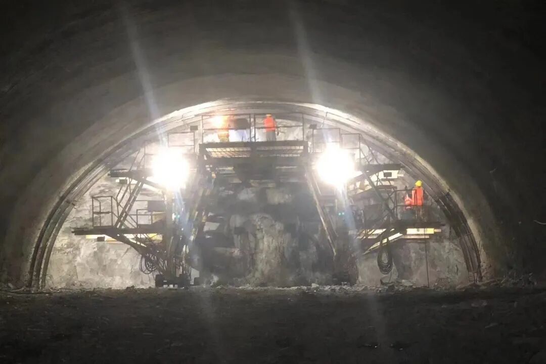

施工以来,项目聚焦隧道长度较长、岩体复杂及高压铁塔影响等问题,及时开展技术方案评审和施工组织策划,科学采取分离式设计及双向对打施工方式,倒排施工计划,狠抓质量管控,压实各方责任,落细安全生产教育培训及设施防护等举措,切实实现施工进度与标准化管理两手抓、两手硬。

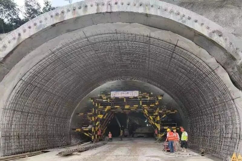

施工期间,为降低对黄山畈隧道进口浅埋段22万伏高压塔基振动影响,项目通过实地踏勘、方案比选,采用钻孔劈裂法代替控制爆破,极大降低对高压塔基的扰动。在围岩安全性和符合爆破安全距离情况下,通过校企合作,开展“控制震动检测课题”研究,对塔基振动数据进行全过程检测分析,控制每炮单段炸药用量,将振动影响控制到最低。
同时,考虑长期交通流量压力,黄山畈隧道设计采用双向六车道,为降低中等跨径设计隧道施工坍塌风险,项目实施“物探先行、超前支护、短进尺、弱爆破”施工方法。直击监管末梢,剥离施工方“超前地质预报和监控量测”职责,引进独立第三方单位直接服务项目单位,对隧道超前地质预报和监控量测进行测量管理,有效规避数据失真,帮助研判各阶段隧道施工方式。
