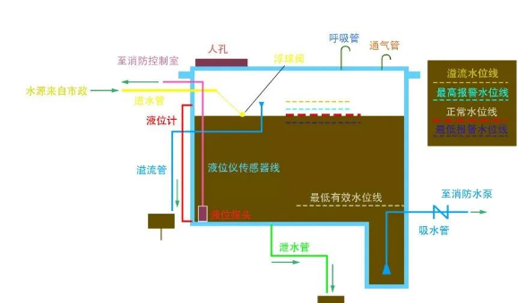

一、消防水池(★★★)
内容
设置要求
助记
专用
消防用水与其他用水合用时,应有保证消防用水不作他用的技术措施
生消分离
有效容积
1.消防水池的有效容积应根据计算确定,但不应小于100m?,当仅设有消火栓系统时不应小于50m?
2.建筑群共用消防水池时,容积应按消防用水量最大一栋建筑物计算
牢记数据计算参考
分隔设置
消防水池总蓄水有效容积>500m?,宜设两格能独立使用的消防水池;当>1000m?时,应设置能独立使用的两座消防水池。并应设置满足最低有效水位和消防给水设计流量要求的连通管
两格500两座1000
补水
消防水池的补水时间不宜大于48h,但当消防水池有效总容积>2000m?,补水时间不应大于96h
两天补齐太大四天
管径
消防水池进水管管径应经计算确定,且不应小于DN100
≥100
储水安全
1消防水池的出水管应保证消防水池的有效容积能被全部利用
2 消防水池应设置就地水位显示装置,并应在消防控制中心或值班室等地点设置显示消防水池水位的装置,同时应有最高和最低报警水位
3消防水池应设置溢流水管和排水设施,并应采用间接排水
全部利用显示报警
排水安全

三 、消防防水池设置图(★★)
