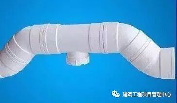

2)螺旋式消音管
........而雨天雨水管排水噪音又非常大,室内排水管会影响您的生活质量,那我们又该怎么办?目前,市场上流行的采用螺旋式消音管,雨水会顺着螺旋流水,而不至于垂直自由下落产生太大的噪音。

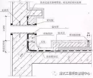

4)溢水口
.......考虑到可能屋面会漫水,高层建筑规范要求,我们必须要装置溢水口,溢水口位置相对楼梯间门槛稍微低几公分,但是对于全玻璃幕墙,我们一般不建议在幕墙玻璃开孔,主要是考虑外立面美观,我们可以另安装90度弯管接头引入至下一层排水管,不至于屋面漫水,而地漏又堵塞无法排水造成的损失。
