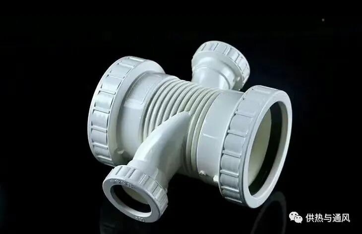

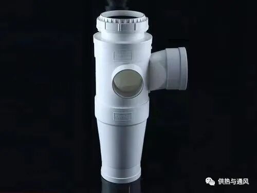

三、管件
普通型内螺旋排水系统排水横支管与排水立管的连接应采用旋转进水型管件件。
加强型内螺旋排水系统排水横支管与排水立管的连接应采用加强型旋流器特殊管件。
塑料的加强型旋流器材质应与加强型内螺旋管材材质一致, 钢塑复合加强型内螺旋管应配置加强型旋流器,其材质应选用铸铁材质。
