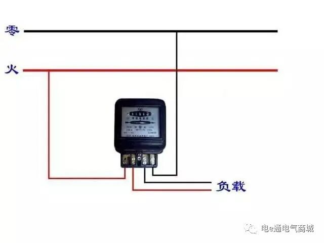

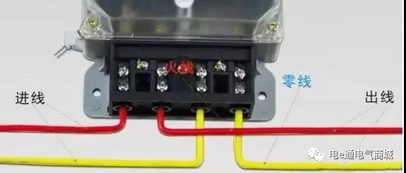

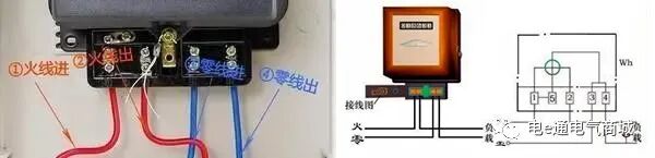

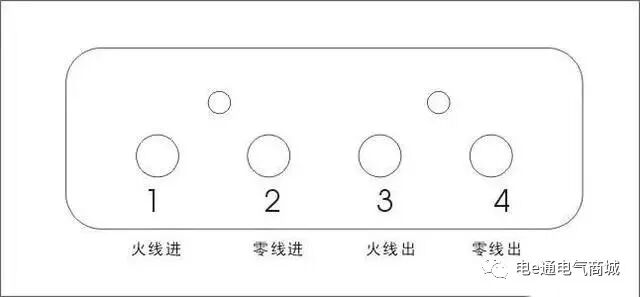

下图是
单相电表接线图。图(A)为跳接式接线,1、3接电源,2、4接负载,并且1要接相线。图(B)为顺入式接线,1、2接电源,3、4接负载,这种方法不常用。
单相电表接线图
单相电表的接线相对简单明了。在低电压小电流线路中,电表可直接接在线路上,如图(A)所示。电表端盖(即图中标有1、2、3、4的那一排方框)都画有接线图,对于低电压大电流中的线路中,电表电流线圈经电流互感器与负载相连,如图(B)所示。

  • 必须按接线图接线,同时注意拧紧螺钉和紧固一下接线盒内的小钩子。
电表接线提示:
  • 接线时一定要按示意图将电表的电路线圈串联在相线上,电压线圈并联在用电设备两端。
  • 电表的电流线圈和电压线圈的发电机端必须接在电源的同一极性上。
  • 电表安装好后,合上隔离开关,开启用电设备,转盘既从左向右转动(点表示通常有转向指示图标);关闭用电设备后转盘有时会有轻微转动,但不超过一圈为正常
