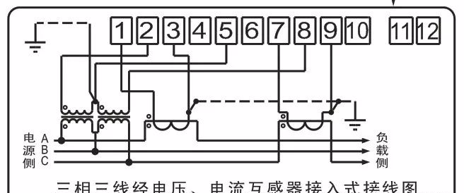

比如:高压两线一地输电方式或低压三相三线供电方式,B相在电能表外的电源侧和负荷侧若同时接地运行,则三相三线有功电能表必然漏计电度,因此通常不采用这两种接线方式。而常用的标准正确接线只有一种(如图1),错误接线却有许多种。为了迅速地判别电能表接线是否正确,可采用下述简易方法:

(2)通过三次对调电压进线,如果电能表三次都停转,只能说明原电能表接线可能正确。电能表对调电压进线停转,只是电能表原接线正确的必要条件,还不是充分条件。为此还必须进一步进行判断。方法是:首先断开B相电压,此时电能表每分钟转数应为原接线电能表每分钟转数的一半。因为在原接线正确情况下,断开B相电压进线(参看图1虚线处断开),其功率为:

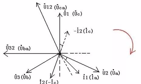

例如将一次侧电源进线A、B、C相分别误接为C、A、B相,接线和矢量图如图3所示(图中UCA (AB)表示实际的UAB线电压误接为UCA线电压,其余矢量表表示类同。检查步骤如下:
  ①对调二次侧A、C两相电压;
  ②对调二次侧A、B两相电压;
  ③对调二次侧C、B两相电压。
  三次对调任意两根二次侧电压进线后,出现三次停转(功率计算式略)。这说明原本错误的接线,在对调电压进线时也能引起三次电能表停转,它只是判定原电能表接线可能正确的必要条件,还要按照断开一相电压进线的方法作进一步地判断。步骤如下:
  ①首先断开B相二次电压进线,其功率计算式如下:
  P2=UCAICcos(30+φC)=UIcos(30+φ)
  当φ=0时转速正好慢一半,当φ≠0时,转速快慢与功率因数有关,不是正好慢一半。
  ②对调二次侧A、C相电压进线后分别断开A相和C相电压进线。断开A相时功率为:
  P2A=UBCIBcos(30+φB)=UIcos(30+φ)
  断开C相时功率为:
  P1C=1/2UABICcos(90-φC)=1/2UIsinφ
  P2C=1/2UBAIBcos(30-φB)=1/2UIcos(30-φ)
  断开A相和断开C相时的功率值没有出现大小相等、方向相反的情况。
  由此已清楚判明原电能表接线有错误,完成了判明电能表接线正确与否的必要和充分条件。此例说明了在错误接线时三次对调任意两根电压进线后出现了三种电能表停转的情况,但按照断开一相电压进线的方法,没有出现另外三种情况。同样亦可举例说明与此相反的情况。

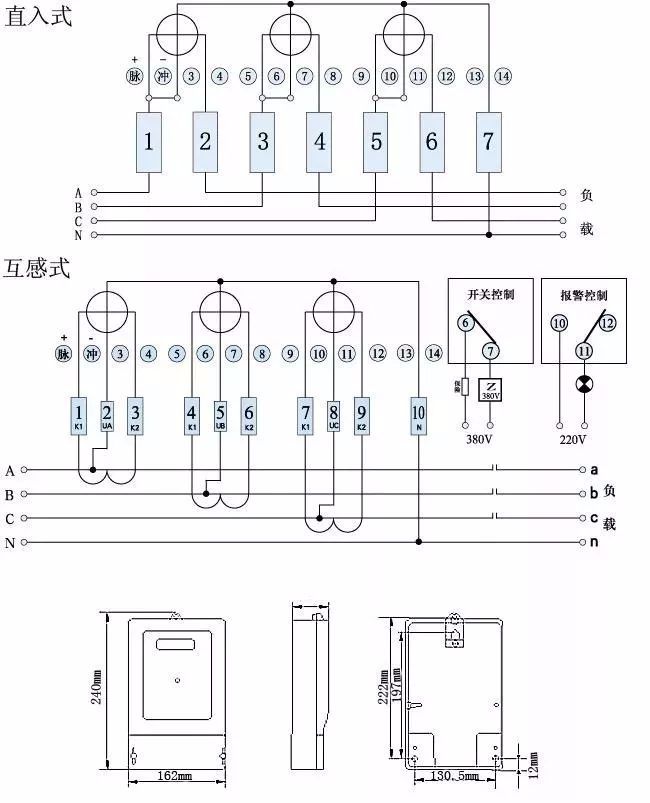

10张图,让你看懂电度表的接线方法
家庭用电度表的一般接法,家用电一般为220V单相,一根L线,一根N线,13进,24出。 带电流互感器的单相电度表接法,一般用于电流比较大的场合,实际电度数等于电表读数与互感器变比的乘积。 单相电表实物接线 带电流互感器单相电度表原理接线 机械式电度表的说明 电度表屏上的端子接线原理,工业计量通常将三相电度表装在电度表屏内,电压互感器和电流互感器二次接入电度表屏的端子,再转接到电度表上。一般有主表和副表。
