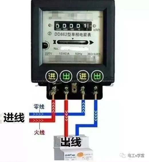

家庭用电度表的一般接法,家用电一般为220V单相,一根L线,一根N线,13进,24出。

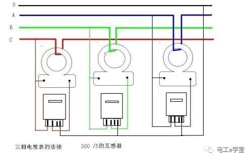

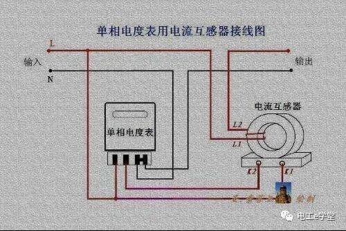

带电流互感器的单相电度表接法,一般用于电流比较大的场合,实际电度数等于电表读数与互感器变比的乘积。

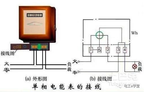

单相电表实物接线
带电流互感器单相电度表原理接线

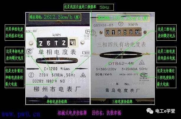

机械式电度表的说明

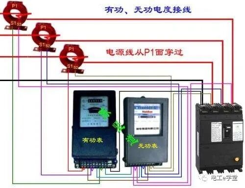

带电流互感器的三相电度表接线原理,电压为380V,所以不用接电压互感器。

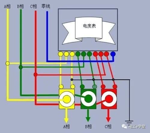

三只单相电表接法

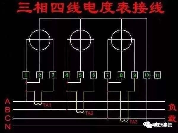

三相四线电度表端子接线图
