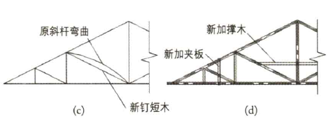

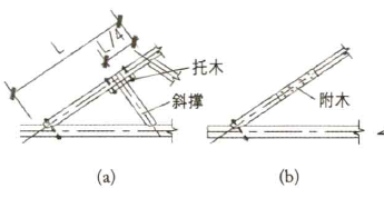

① 受弯构件
上弦、斜杆在节点处承压面已够,但中部弯曲变形(可能因稳定性不足)。可加短木或钉夹板以增大其截面惯性矩或减小其计算长度。
屋架上弦的个别地方出现断裂迹象,而其他部分完好时,可采取局部加木夹板并以螺栓连结的加固方法。

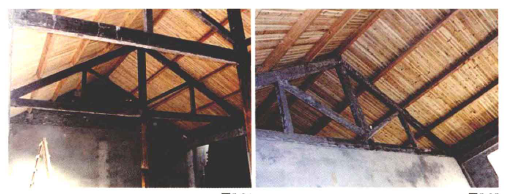

受弯构件加固案例

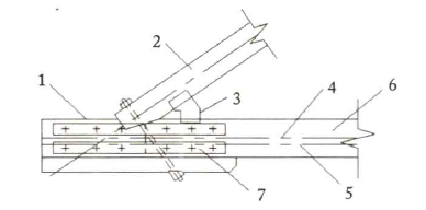

① 屋架端节点损坏加固
屋架端节点如不够牢固安全,特别对头子腐烂、蛀蚀等损坏,可用钢板、螺栓、圆钢、三角硬木块等加固。
② 端节点下弦损坏加固
腐朽部分锯掉换上新的下弦头子,再用木夹板或两对钢夹板螺栓加固。如果齿连结承压强度不足,可另加硬木枕块以增大其承压面积。但在施工时,枕块应做得与上下弦紧密接触,否则不能保证与齿连结共同工作。采用钢夹板时,宜设法调整力的作用线位置尽量避免螺栓连结偏心受力。
③端节点上、下弦损坏加固
屋架端部腐朽,原有节点上、下弦木材已不能利用。如能根除造成腐朽的条件,可先用木夹板和螺栓将上下弦临时相互固结牢.再用临时顶撑把屋架顶高,然后把腐朽部分全部截去,在上弦端部更换新的木料,用夹板、螺栓与上弦连结,并抵承在硬木垫块上(该垫块的木纹方向应与下弦一致 ),垫块抵承在槽钢和角钢构成的靴梁上,通过四根圆钢拉杆(串杆)将力传至另一端的角钢上,此角钢抵承在新加木夹板上,最后用螺栓将木夹板与下弦连结,采用这种方法同样宜设法调整力的作用线。如造成腐朽的条件无法避免则切除腐材后,可用型钢代替原有节点。
屋架下弦严重腐朽,损坏长度较大时,可将腐朽部分全部锯掉,换上新的上下弦头子,再加木夹板或钢夹板螺栓加固。
齿槽不合要求,有缝隙,形成单齿受力,易破坏,可用硬木块敲人齿槽隙填实。
屋架端节点受剪范围内出现危险性的裂缝时,可用以下几种方法加固:采用局部加固,即在附近完好部位设木夹板,再用四根钢拉杆与设在端部抵承角钢连结。如有必要可用铁箍箍紧受剪面,使裂缝不继续发展。采用钢串杆和钢夹板等加固。
