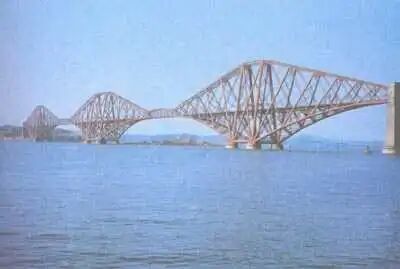

例如建于1890年的福斯湾铁路桥是桁架结构的代表。它是世界上第二长的多跨悬臂桥。福斯桥主跨跨径519m,铁路高出水位47.8m,塔顶宽约10m,塔底宽36.6m,全桥共计3个桥塔,六个伸臂,各长206m,悬跨长107m。大桥建成已经有130年的历史,至今仍在通行客货火车,是桥梁设计和建筑史上的一个里程碑。有趣的是,桥造成后7年,李鸿章出使英国,在参观这座桥后,也想在中国的渤海湾建造一座。后来詹天佑在当粤汉铁路督办时,提出的武汉长江大桥的方案就参照了福斯桥。
图1英国福斯湾桥(跨度521米,1890年)

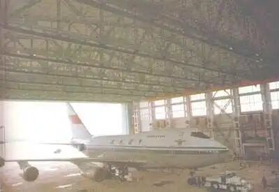

除此之外,诸如北京首都机场航空港内钢结构飞机库的屋顶、塔式起重机、甚至著名的法国埃菲尔铁塔等建筑,都运用了桁架结构。
?图2北京首都国际机场航空港内钢结构飞机库

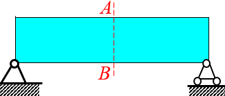

?图3桁架桥简化模型
?图4桁架桥及其截面简图

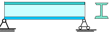

我们可以把桥梁简化图3所示的模型,在上面施加向下的力F,此时桥梁截面上只存在弯曲正应力,则桥梁截面上的弯曲正应力分布规律是从两边到中线上线性缩减,在横截面的中线上受力几乎为0,因此则可以把长方体初步简化为截面为“工”字形的梁,如图4所示。
?图5截面上弯曲正应力分布规律

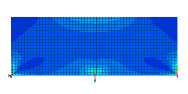

借助有限元方法分析三点弯曲状态下的桥梁内部应力分布,得到各处应力的大小如图6所示。这么一来可以得知桥梁在三点弯曲状态下,内部各部分受力最大的部分其实就是这几根杆的部位。在这几处焊接上强度足够大的钢管,可以产生近乎相同的支撑效果,同时大大节省了材料、减轻了结构的自重。桁架结构的广泛应用可以说是制造工艺的一大发展。
?图6桥梁内部应力分布

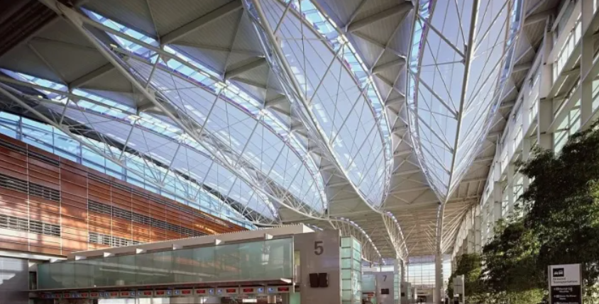

例如建造于2000年、耗资26亿美元的旧金山国际机场航站楼,便是运用了空间桁架结构的实例。航站楼主屋顶由5道三跨连续的鱼腹空间桁架组成,连续桁架中间部分的跨度为116米,两端悬挑49米,总长262米。巨大的钢桁架伸向前方支撑大楼的中心部位,而中心部位下面的地面上没有任何支柱。桁架横断面呈三角形,桁架最大高度8.2米,宽10.7米,由直径305~508mm的钢管组成,杆件间采用相贯焊节点。鱼腹式空间桁架首尾铰接,两端的平衡悬臂桁架为平面结构。新颖的结构与外形,使得这座标志性建筑为机场和旧金山市塑造了一个强有力的形象。
?图7航站楼设计草图
?图8旧金山国际机场航站楼
