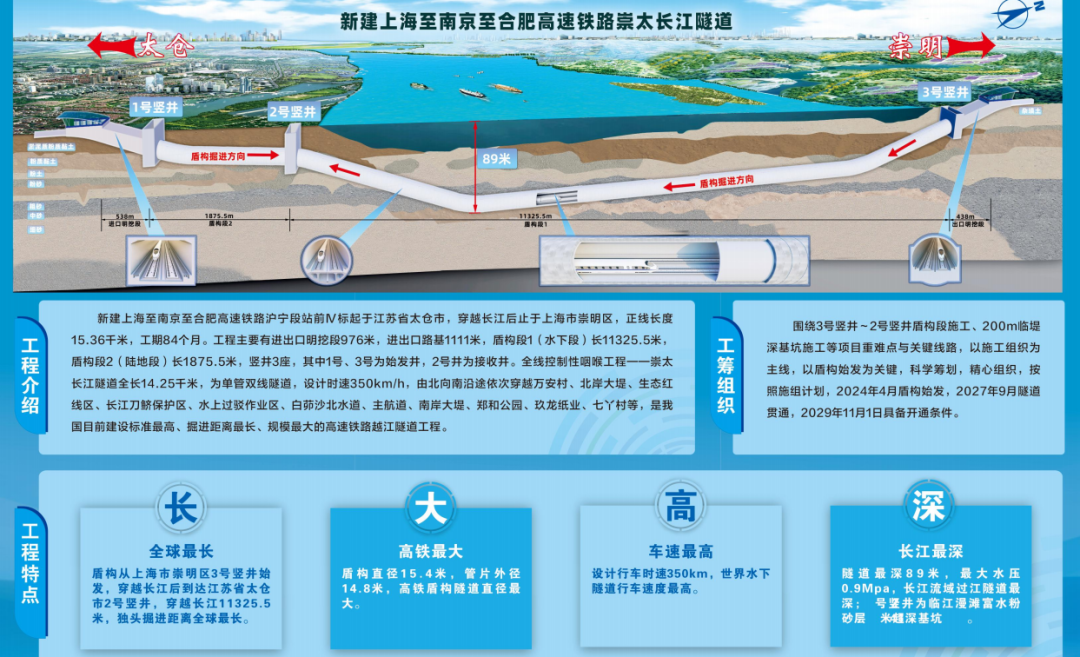

长:14250米,独头掘进距离最长
崇太长江隧道连接上海市崇明区和江苏省太仓市,全长14250米。这个距离,与崇明人熟知的上海长江隧道相比,崇太长江隧道的长度约是它的1.6倍。隧道掘进将从崇明3号竖井(庙镇万安村)始发,独头掘进11325.5米穿越长江后到达江苏省太仓市2号竖井(太仓市规划郊野公园内),是目前全球独头掘进距离最长的隧道。
0 2
大:15.4米,高铁盾构直径最大
盾构法是隧道挖掘的常用工法,盾构机掘进,就像是游戏“贪吃蛇”不断向前延伸的过程。机器最前端的圆形刀盘如同一张大嘴,缓缓向前旋转,隧道便会原形初现。嘴巴张得有多大,就决定了将来隧道的口子有多大。按照规划,崇太长江隧道的盾构开挖直径可以达到15.4米,约是5层楼的高度,这将是国内铁路行业中开挖直径最大的。之所以这么大,是因为隧道中高铁是双轨道通行,需要留出足够的空间。
0 3
高:350公里每小时,世界水下隧道行车速度最高
按照规划,崇太长江隧道设计时速为350公里,这是世界水下隧道中行车速度最高的,这个速度比目前运行中的高铁平均时速250公里还要快。隧道建成后,崇明经太仓到上海宝山只需17分钟。另外,特别值得关注的是,崇太隧道的建设采用的均是最先进的技术工艺,高铁过江也将在这里实现突破性的“过江不减速”。
0 4
深:89米,长江水下最深
穿越长江是隧道工程的重头戏。崇太长江隧道的水下建设段长度超过10千米,隧道最深处距离长江水面达到89米高度,这也是长江流域已建和在建工程中开挖最深的隧道。高深度带来的难度是强水压,这样的条件下,最大的水压可以达到0.9兆帕,相当于在指甲盖大小面积上承受9公斤的压力,建设难度较大。
