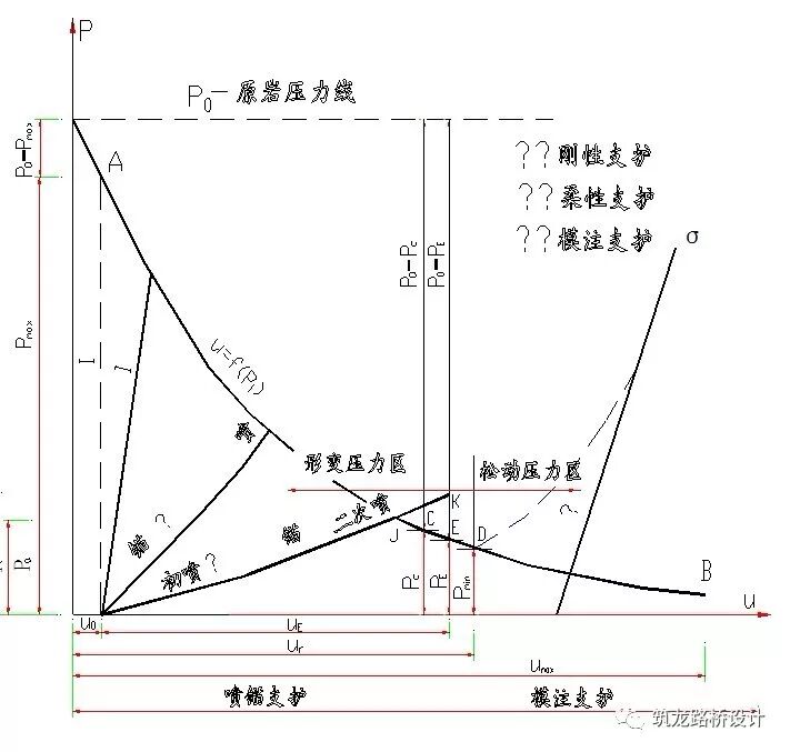

复合式衬砌是与喷锚支护和新奥法施工结合起来进行的。具体做法是先在洞壁表面上喷射一层混凝土(5~20cm厚),有时也同时施加锚杆,凝固以后形成一个薄层的柔性支护结构,允许它有限度地产生变形,把围岩因开挖坑道而引起的形变能量尽量吸收,并把洞壁的位移逐渐地稳定下来,使外衬与围岩共同组成的初步支护体系处于平衡状态,
在施工的同时,及时地量测支护变形的信息,把这些信息反馈到施工和结构的设计中去,据以确定内衬的最佳施作时间和适宜厚度,在外衬变形基本稳定以后,再施作内衬。
复合式衬砌既能调动围岩的自承能力,又可以充分发挥结构的承载能力。
围岩与支护结构平衡状态

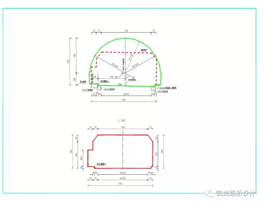

技术标准
隧道净宽: 0.75+0.25+0.5+2×3.75+0.5+0.25=9.75m
净    高: 5.0m
设计行车速度:80km/h
CO允许浓度: 正常运行 200ppm
                   发生事故时(15min)250ppm

隧道净空断面图

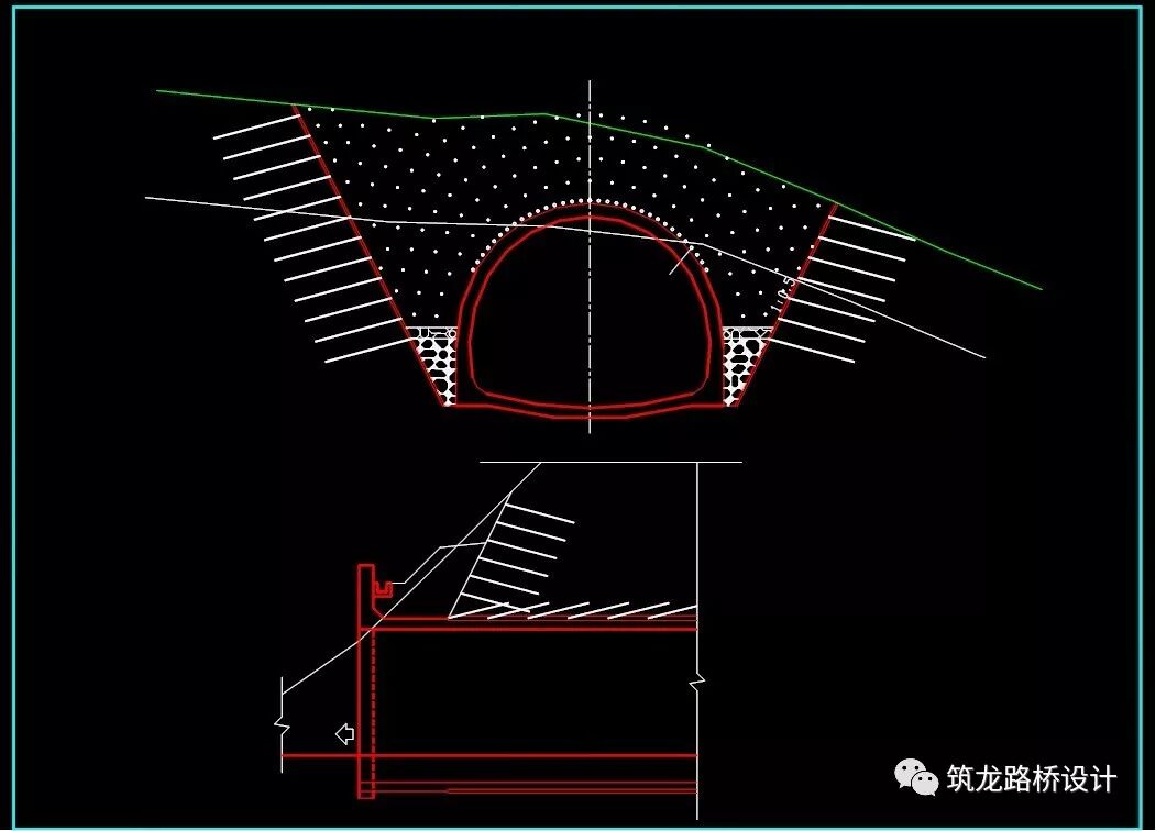

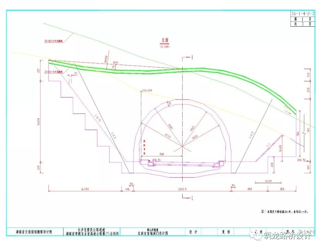

隧道洞门设计
常吉路隧道以“早进洞、晚出洞”为原则,洞门型式结合实际地形、地质情况选定。
结构形式有端墙式洞门和削竹式洞门。
端墙式洞门墙顶依山势设计成流线型,端墙正面镶深色花岗岩,拱圈及帽石正面贴瓷砖进行饰面美化。边仰坡及明洞顶采用植草绿化。
为了施工时顺利进洞,避免大开挖,控制边仰坡高度,在洞门的成洞面均设置了锚喷防护。成洞面仰坡开挖,在施工过程中注意从上到下,边开挖边防护,严禁放大炮。
端墙式洞门墙(流线型)
成洞面加固设计示意图

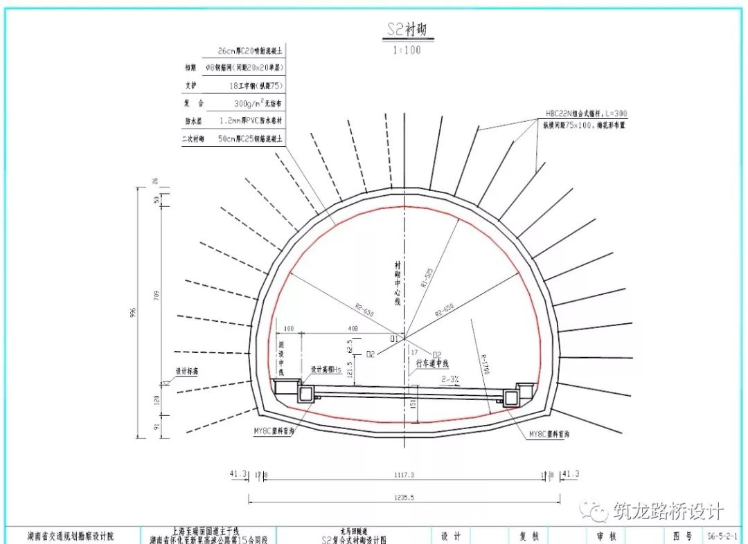

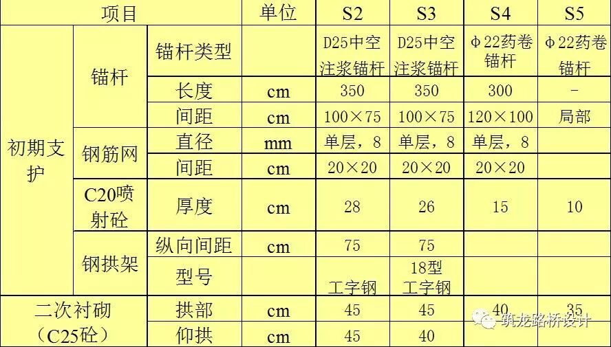

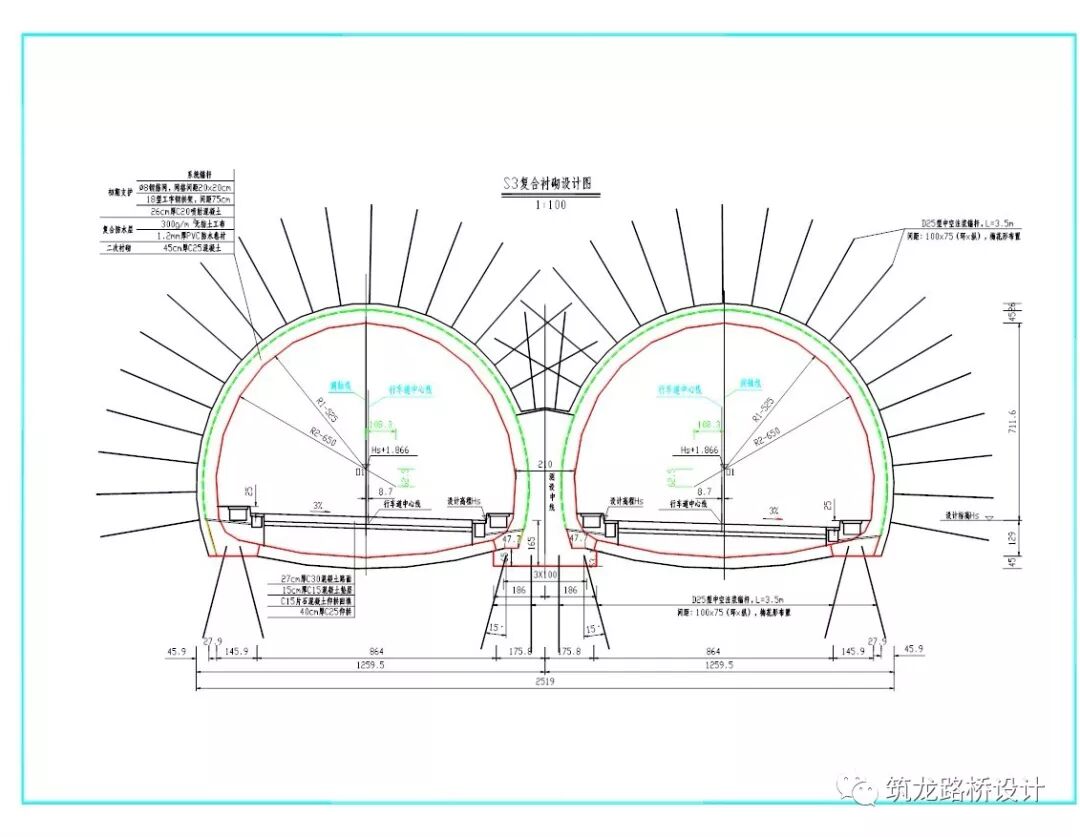

隧道结构设计
隧道结构设计以新奥法原理为指导,除明洞外,各类衬砌均采用复合式衬砌。Ⅱ、Ⅲ类围岩初期支护和二次衬砌共同承载,按承载结构设计。Ⅳ类围岩由初期支护受力,二次衬砌按构造要求设计,作为安全储备。隧道以中空锚杆(砂浆锚杆)、喷射砼作为初期支护,以钢筋砼(Ⅱ类围岩)、素砼(Ⅲ、Ⅳ类围岩)作为二次衬砌,初期支护与二次衬砌间设置复合防水层。
复合衬砌支护设计参数表(连拱隧道)
Ⅱ类围岩复合衬砌构造图
Ⅲ类围岩复合衬砌构造图(连拱隧道)
明洞设计荷载只考虑回填土荷载及结构自重荷载,顶部回填土不容许超过设计回填厚度,以保证结构工作条件与设计吻合。
隧道内路面为水泥混凝土路面,从人行道起两侧边墙4.0m高范围内铺设瓷砖,其余部分皆涂防火涂料。
隧道超挖要求控制在设计回填量以内,Ⅱ、Ⅲ类围岩超挖采用C20喷射砼回填,Ⅳ类围岩超挖采用模筑砼回填。

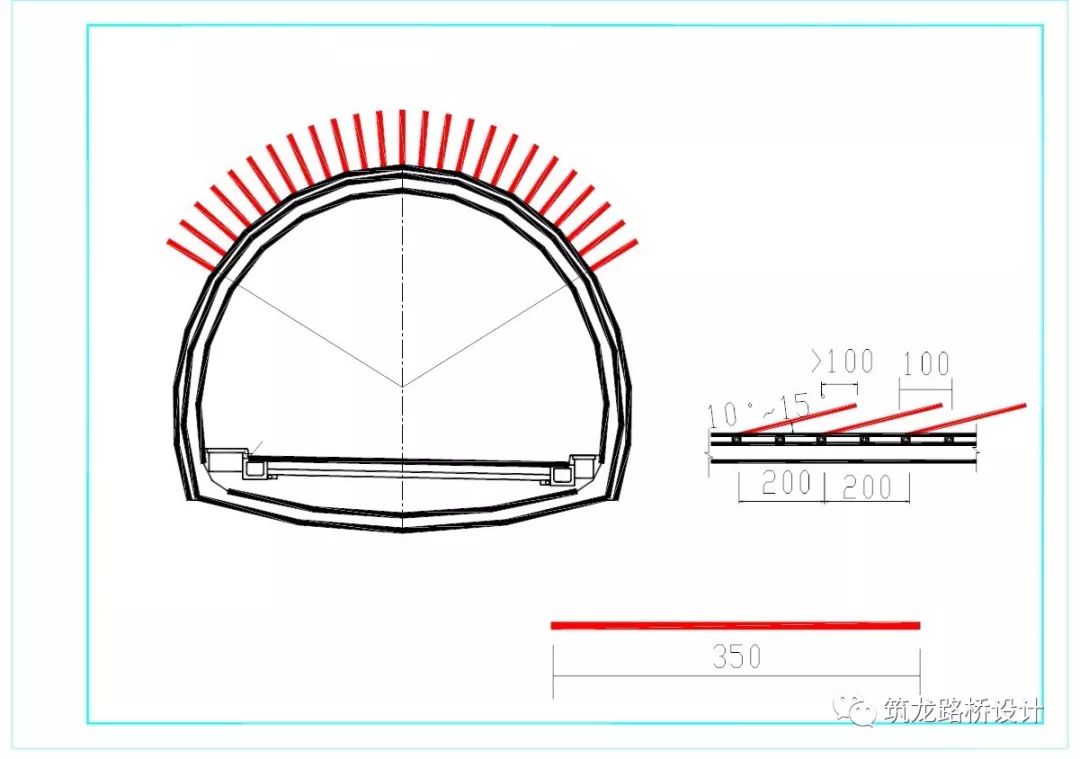

超前注浆小导管
设置在Ⅱ类围岩和Ⅲ类围岩浅埋地段,采用外径为42mm、壁厚3.5mm热轧无缝钢管制作钢花管注浆加固,小导管环向间距30cm注浆采用水泥-水玻璃浆液;要求注浆完成后将小导管尾部焊接在钢拱架上。

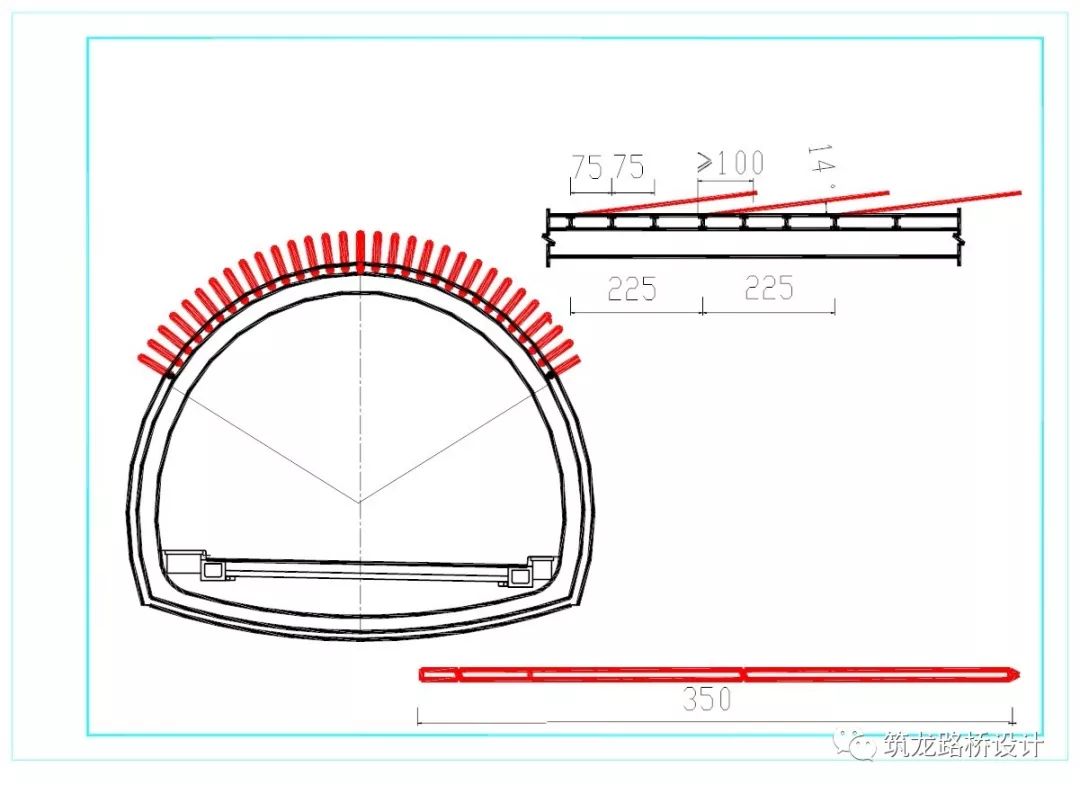

 超前锚杆
设置在Ⅲ类围岩一般地段,用于加固拱部软弱围岩;锚杆采用Φ22砂浆锚杆,锚杆环向间距50cm;要求锚杆保持不小于1.0m的搭接长度,尾部焊接在系统锚杆的尾部。

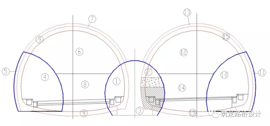

连拱隧道施工步骤
1——开挖中导洞
2——中导洞初期支护
3——中隔墙施工、回填右侧夯填土及回填砼
4——开挖左洞侧导坑
5——左洞侧导坑初期支护
6——开挖左洞上台阶
7——施作左洞上部初期支护
8——开挖左洞下台阶
9——施作左洞防水层、二次衬砌及仰拱
10——开挖右洞侧导坑
11——施作右洞侧导坑初期支护
13——施作右洞上部初期支护
14——开挖右洞下台阶
15——施作右洞防水层、二次衬砌及仰拱
Ⅱ类围岩开挖施工顺序图
