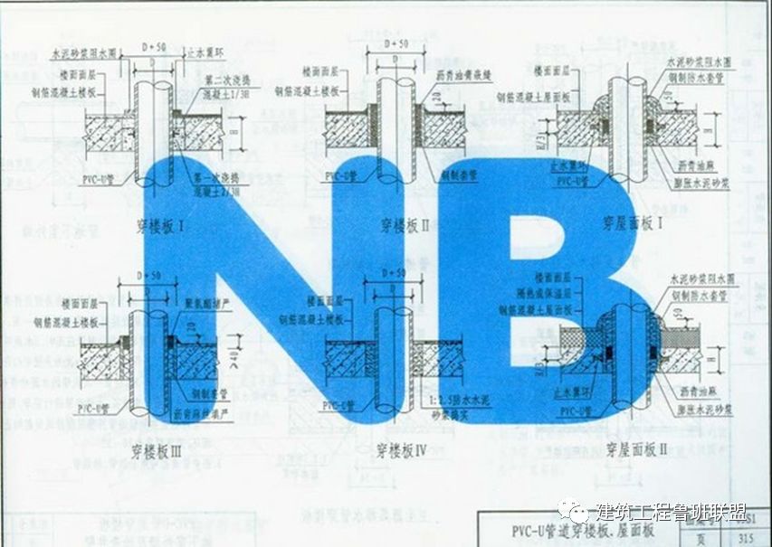

故此,PVC排水管穿越楼板时施工有设置和不设置套管两种做法。标准图集《卫生设备安装工程》(05S1)之(PVC-U管道穿楼板、屋面板)做法也分设置和不设置套管两种做法:
图集做法
我们回过来看看套管的作用,主要是防渗漏、防伸缩变形的功能,而现在施工规范规定每4m加装一伸缩节(通常每层一个),这样伸缩变形的问题也就不存在了,剩下只需要能够把渗漏问题解决了,设不设置套管就自行决定。
