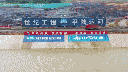

站在188米高的护坡向下望,施工现场上,数百辆工程车往来穿梭,挖掘机轰隆争鸣,世界最大内河省水船闸枢纽正渐具雏形。不远处的数字化管理中心,作业车辆的位置信息、车速和油耗等数据,实时显示在数字孪生沙盘屏幕上,实现施工全过程数据监控监测。
这里是广西平陆运河第一梯级枢纽——马道枢纽施工现场。

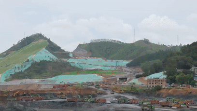

“一天一个样!”在马道枢纽建设现场,平陆运河工程设计专家吴澎感慨,“之前这里是荒地,现在发生巨变”。
平陆运河的起点西津库区平塘江口与终点入海口之间,有约65米的水位落差。为克服落差,实现5000吨级船舶连续航行,运河沿线设置马道、企石、青年三大航运枢纽,每个枢纽建设两座300米长、34米宽的巨型船闸。
马道枢纽最大水位落差约30米,相当于楼房的九层高,在泄水和省水等方面都存在较大建设难度。“经过多年攻关,我们在输水系统布置、阀门快速启闭技术、省水船闸新型结构等方面实现突破。”吴澎介绍,马道枢纽泄水时,闸室将依次向三级省水池泄水。这部分水就是船闸的省水量,可在船闸再次灌水时使用。灌水一次仅需16分钟,省水率达63%。
