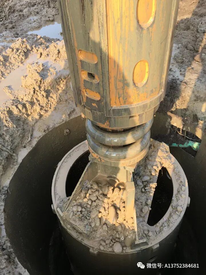

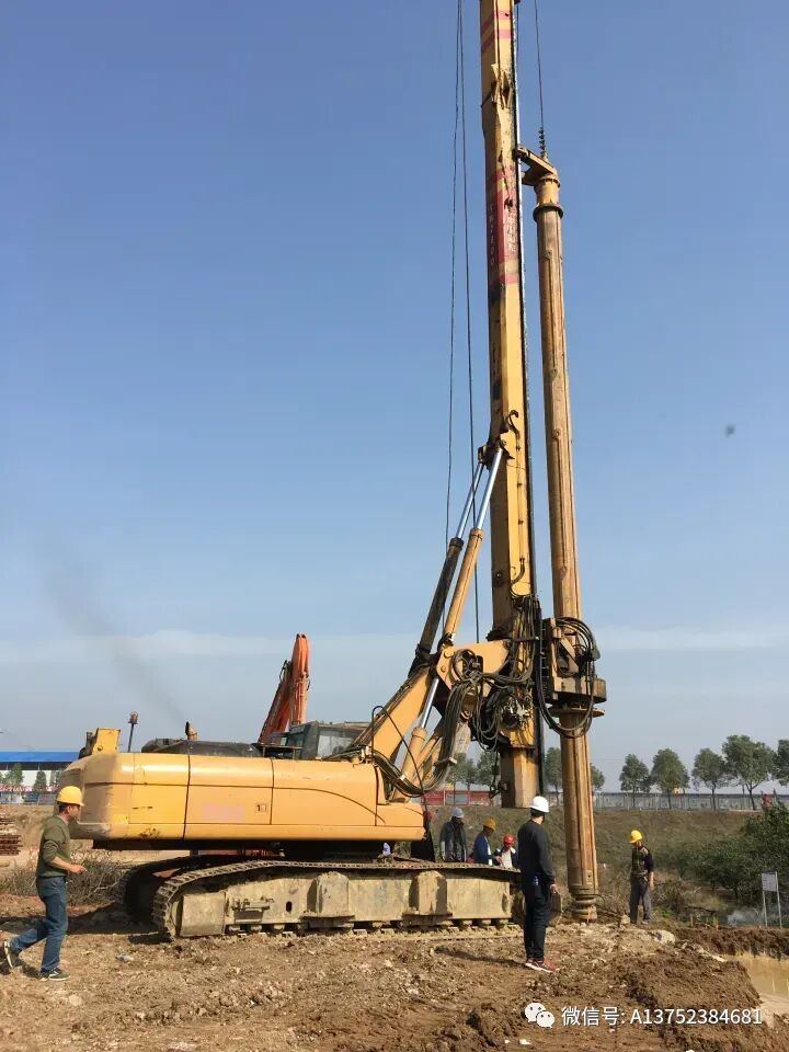

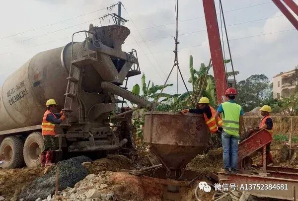

桥梁基础的施工过程可以简述为先在地面上挖一个洞,然后将洞用混凝土填起来作为基础。
桩基钻孔(基础打洞)
桩基灌注(回填基础)

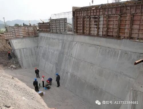

基础施工完成后下一步就是承台、桥台施工了。

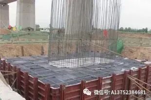

承台:是为承受、分布由墩身传递的荷载,在桩基顶部设置的联结各桩顶的钢筋混凝土平台。
承台把几根,甚至十几根桩联系在一起形成桩基础,用来传导桥梁上部荷载,将荷载分配给桩基础。桥台,位于桥梁两端,支承桥梁上部结构并和路堤相衔接的建筑物。其功能除传递桥梁上部结构的荷载到基础外,还具有抵挡台后的填土压力、稳定桥头路基、使桥头线路和桥上线路可靠而平稳地连接的作用。
桥台:位于桥梁两端,支承桥梁上部结构并和路堤相衔接的建筑物。其功能除传递桥梁上部结构的荷载到基础外,还具有抵挡台后的填土压力、稳定桥头路基、使桥头线路和桥上线路可靠而平稳地连接的作用。
桥台施工

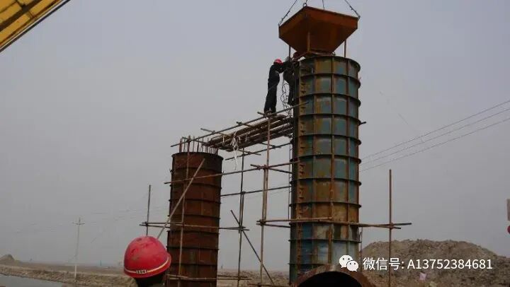

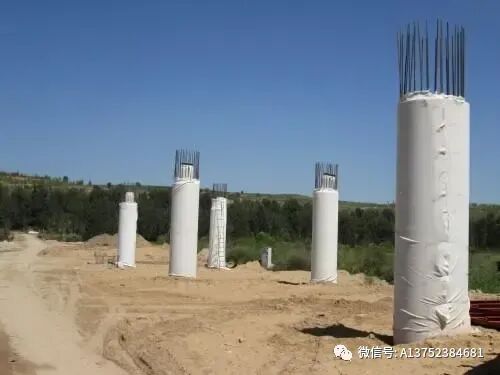

承台施工完毕后下一步就是墩柱施工了
墩柱:用于承载上部结构物的下部承重物。
墩柱施工

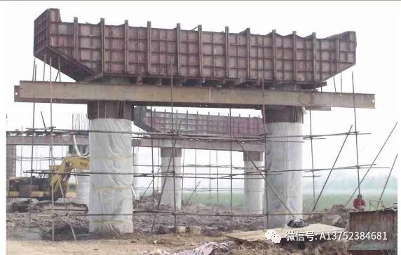

下面进行下部施工中的最后一步盖梁施工。
盖梁:为支承、分布和传递上部结构的荷载,在排架桩墩顶部设置的横梁。又称帽梁。在桥墩(台)或在排桩上设置钢筋混凝土或少筋混凝土的横梁。
盖梁施工

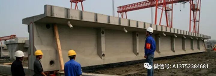

桥梁主梁主要分为T型梁和箱梁。
T型梁:指横截面形式为T型的梁。两侧挑出部分称为翼缘,其中间部分称为梁肋(或腹板)。由于其相当于是将矩形梁中对抗弯强度不起作用的受拉区混凝土挖去后形成的。与原有矩形抗弯强度完全相同外,却既可以节约混凝土,又减轻构件的自重,提高了跨越能力。
T梁

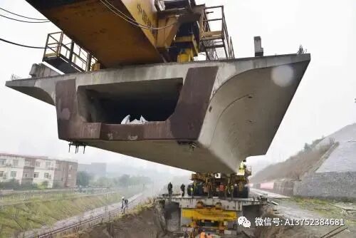

箱梁:分为预制箱梁和现浇箱梁。在独立场地预制的箱梁结合架桥机可在下部工程完成后进行架设,可加速工程进度、节约工期;现浇箱梁多用于大型连续桥梁。
预制箱梁
现浇箱梁

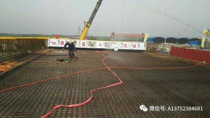

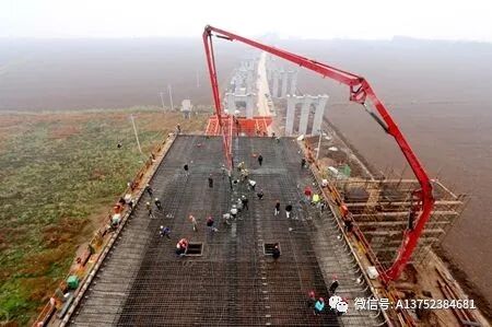

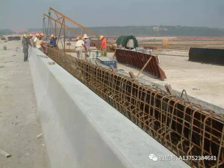

桥面铺装:指铺筑在桥面板上的防护层,用以防止车轮(或履带)直接磨耗桥面板,并扩散车轮荷载,也为车辆提供平整防滑的行驶表面。
桥面铺装
桥梁护栏:指设置于桥梁上的护栏。其目的是为了防止失控车辆越出桥外,具有使车辆不能突破、下穿、翻越桥梁以及美化桥梁建筑的功能。
桥梁护栏
