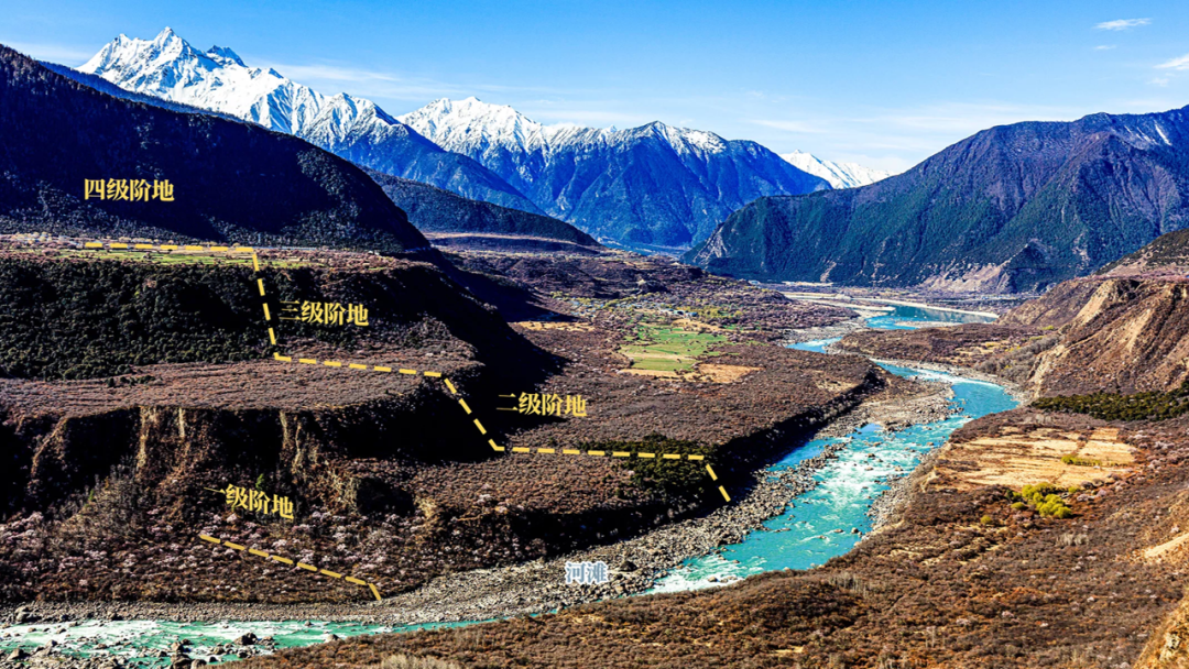

河流阶地

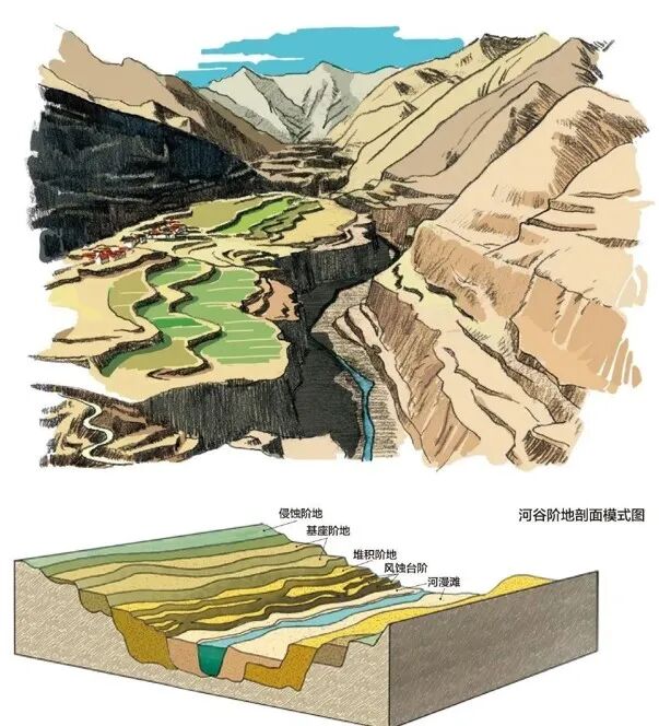

河流下切侵蚀,原先的河谷底部(河漫滩或河床)超出一般洪水位以上,呈阶梯状分布在河  谷谷坡上,这种地形称为河流阶地。

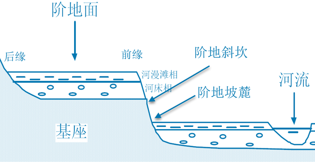

阶地形态要素示意图

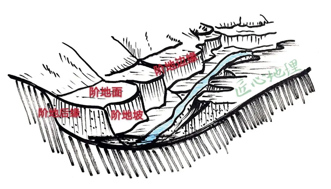

阶地按地形单元划分为:阶地面、阶地陡坎(阶地坡)、阶地前缘和阶地后缘,如下图:
阶地单元示意图
绘图 | 椰子皮

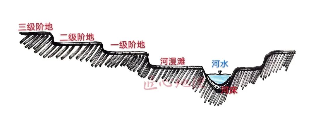

阶地高度:是从河床水面起算,阶地宽度指阶地前缘到阶地后缘间的距离,阶地级数从下往上依次排列。
阶地高度示意图
绘图 | 椰子皮
河流阶地沿河分布并不是连续的,多保留在河流的凸岸,阶地在两岸也不是完全对称分布的。
由于构造运动、气候变化和支流注入等因素影响,同一级阶地的相对高度在不同河段也有所不同。

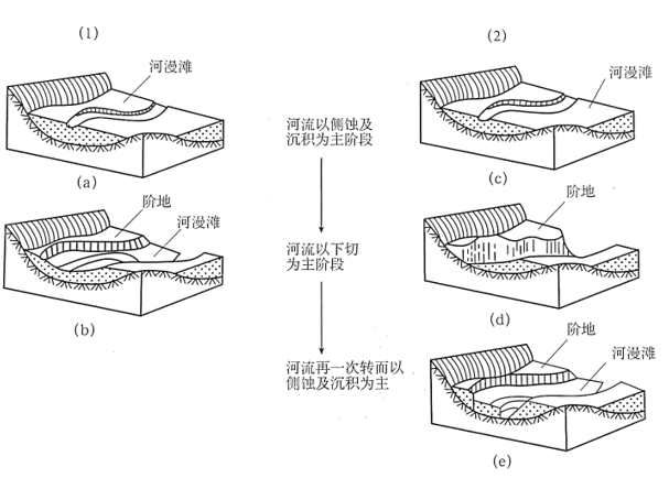

河流阶地的形成过程:
(1)河流在地势较低平的地方,侧蚀和沉积增强,形成河漫滩。
(2)地壳抬升,河流下切。
(3)河流下切至地下含水层,地下水汇入,流速减慢,河流进行新的侧蚀和沉积,形成新的河漫滩。
(4)原来的河漫滩成为阶地。

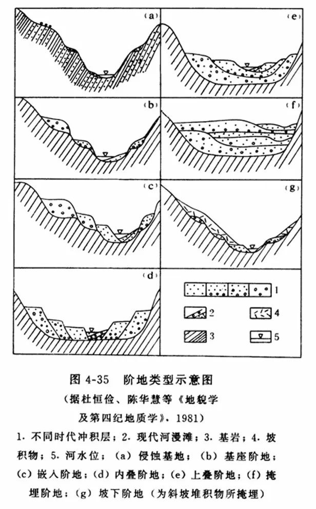

河流阶地类型
阶地类型示意图
